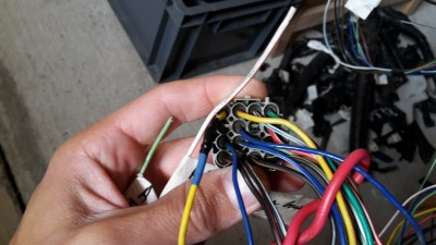

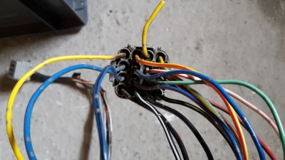

N'ayant pas eu de temps la semaine dernière, j'ai repris le boulot sur le faisceau hier soir.
IMPOSSIBLE que ce moteur ai tourné avec ce faisceau : les bobines 2 et 3 n'étaient pas raccordées, les fameux fils qui partaient aux phares...
Le connecteur de Seb, les fils bleu clair et blanc/rouge dans ma main devraient être connectés ici, dans les 2 emplacements vides.

Comme c'est le cas ici, le blanc/rouge et le bleu/vert à gauche.
Problème : les cosses sont manquantes aux espaces vides... allons voir dans la boite à miracles électriques :mrgreen:
Solution : j'ai trouvé 2 cosses...
Prochaine étape : remonter ces cosses, et vérifier tous les autres connecteurs, tout le brochage ECU et tenter un crac vroum vroum... :rambo:
