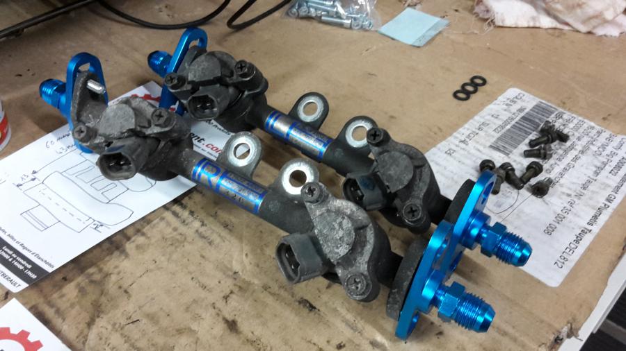

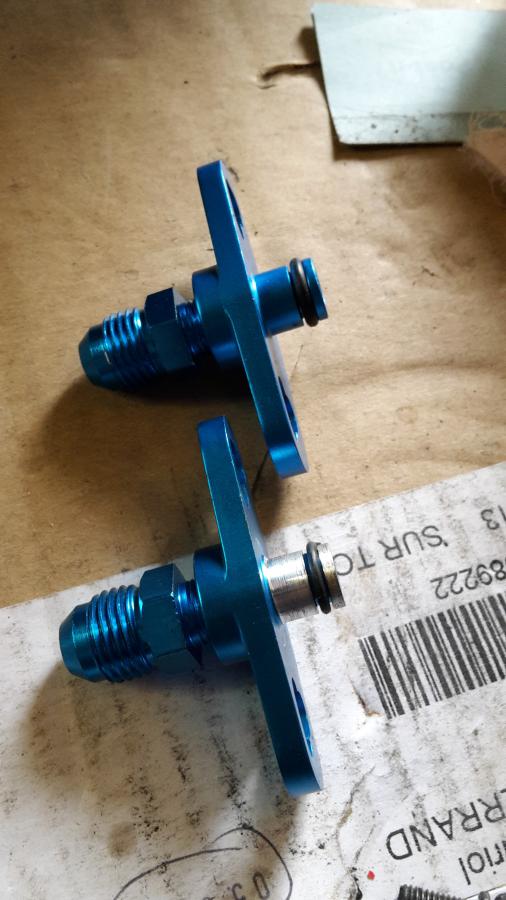

J'avance tout doucement sur la seconde idée pour les rails d'essence. J'ai pris 4 embouts d'adaptation AN6.
Bien sûr, du côté régu, le diamètre est ok, mais c'est pas la même chose pour les trois autres.
Un petit coup de tour et des toriques au bon diamètre :

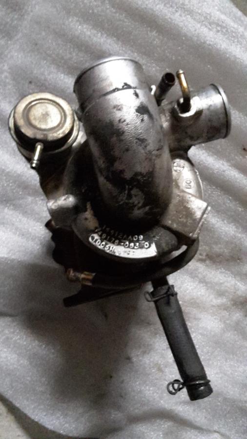

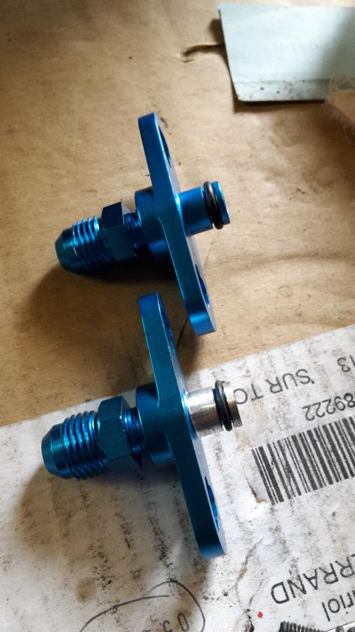

Sinon, j'ai reçu une partie de mes pièces : turbo et calculateur entre autres.
Le turbo est un gros TD05H

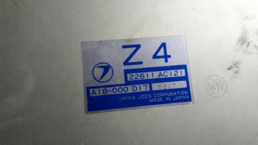

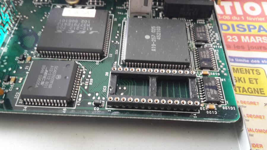

Le calculateur est un Z4. je voulais ce code là, pour des raisons simples :
- fonctionne avec le td05h à 12.71psi
- offre 260cv d'origine
Par contre c'est un jdm, donc indice d'octane inadapté à notre essence...
MAIS

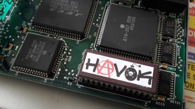

si on le démonte, tout l'intérêt réside dans un emplacement pour une eprom...

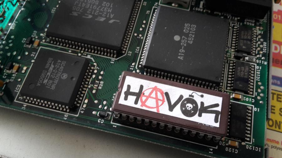

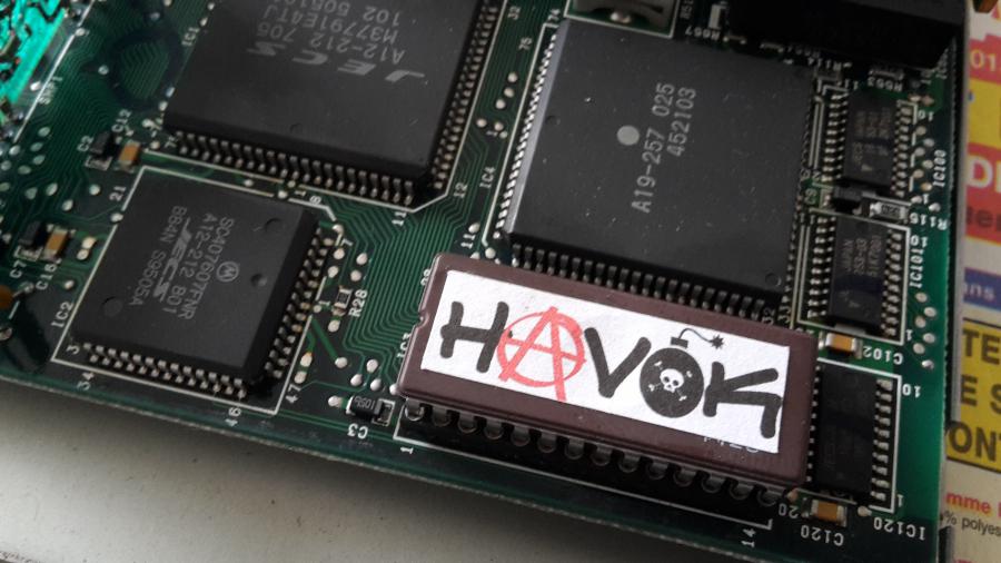

Oh bin tiens, j'en ai justement une :
Au programme : indice d'octane pour du 98, protection surchauffe, launch control, et boost à 18psi
:rambo: :rambo:
:-D sauvage!!!
Ce sont des pieces de recup sur ta vieille playstation les eproms......lol.
Sinon pour le lauch control tu dois adapter un interupteur ou autre?
Non, l'eprom je l'ai achetée!
Le launch control est purement Électronique. Basé sur la vitesse véhicule.

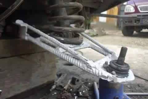

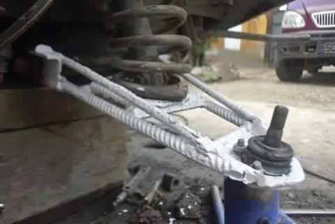

J'ai avancé sur mes suspensions!
Terrible, j ai vu hier sur une page fb .....
oldschool21
Messages : 377
Votre German : Ovale de 55
Moteur : 2276cc type 1
En préparation un 1999cc
Localisation : Strasbourg
Message par oldschool21 »
Je constate que tu t'améliores en soudure!
Messages : 1063
Très belle soudure et jolie fer à béton ta pas un peu de map pour sceller tout sa ?
Pas besoin, j'ai un reste de silicone salle de bain.
Soviet look
