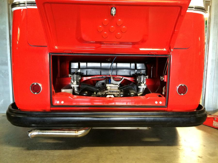

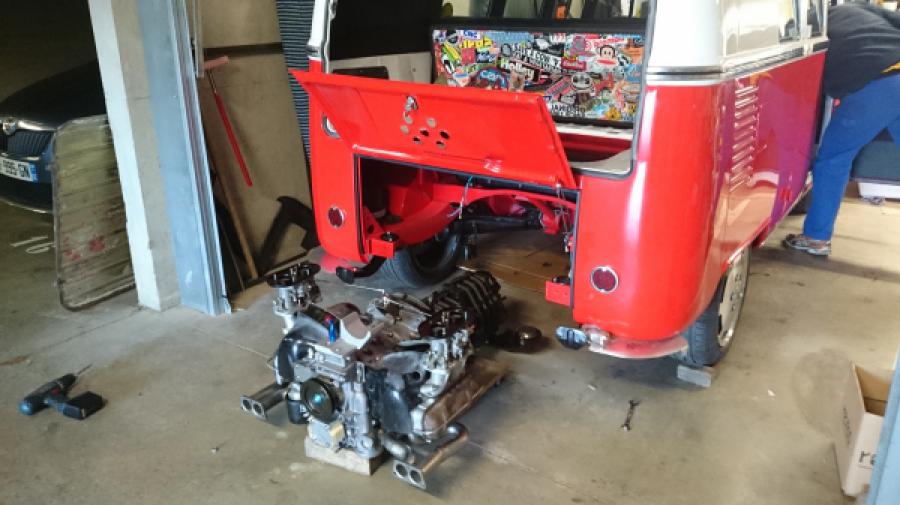

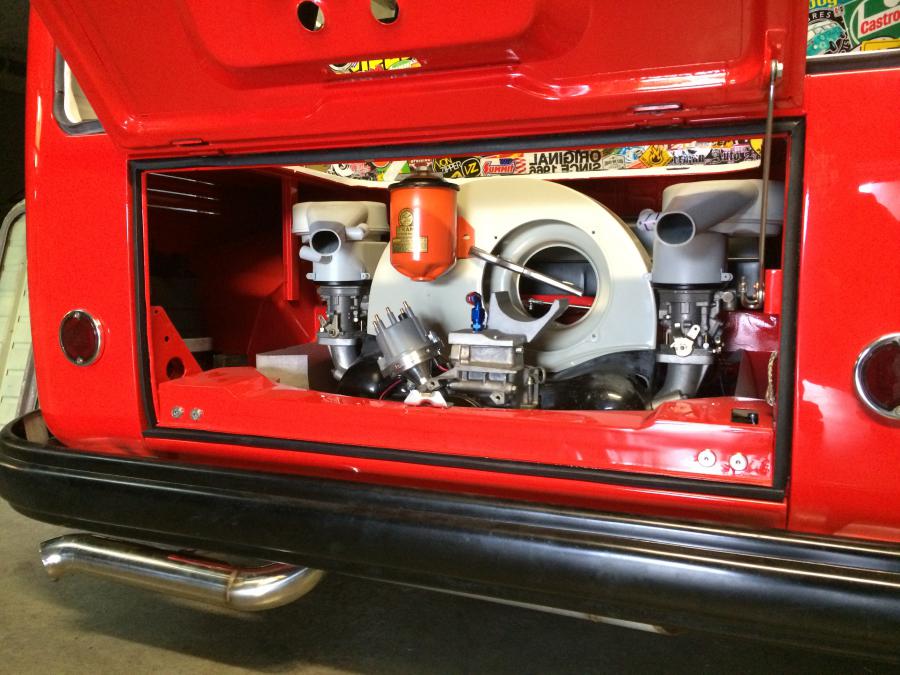

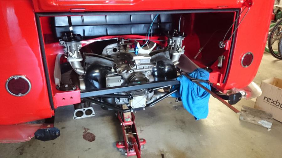

Et voilà le segment made in Kev est arrivé après les fêtes > Une Mission GL by Kevin Marco, Flo! Rondement menée!
Le moteur est donc fermé et dedans de nouveau pour faire les tôles et positionner les périphériques! Là j'ai attaqué les tôles a suivre

Splendide ce "petit" moulin...

Comment il va déchirer ce bus!!!!
Hate de voir le grand final!!!

Toujours de l aussi beau travail ;)

c'est propre !!!!
Re: CAMPER-RSR ON WHEEL'S
Ah ça va être chouette!

effectivement, il va faire mal ton bus, superbe!!

un T4 avec turbine T1, j'adore !!!

Bientot les premiers cris... la fin d'une longue et belle resto
