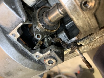

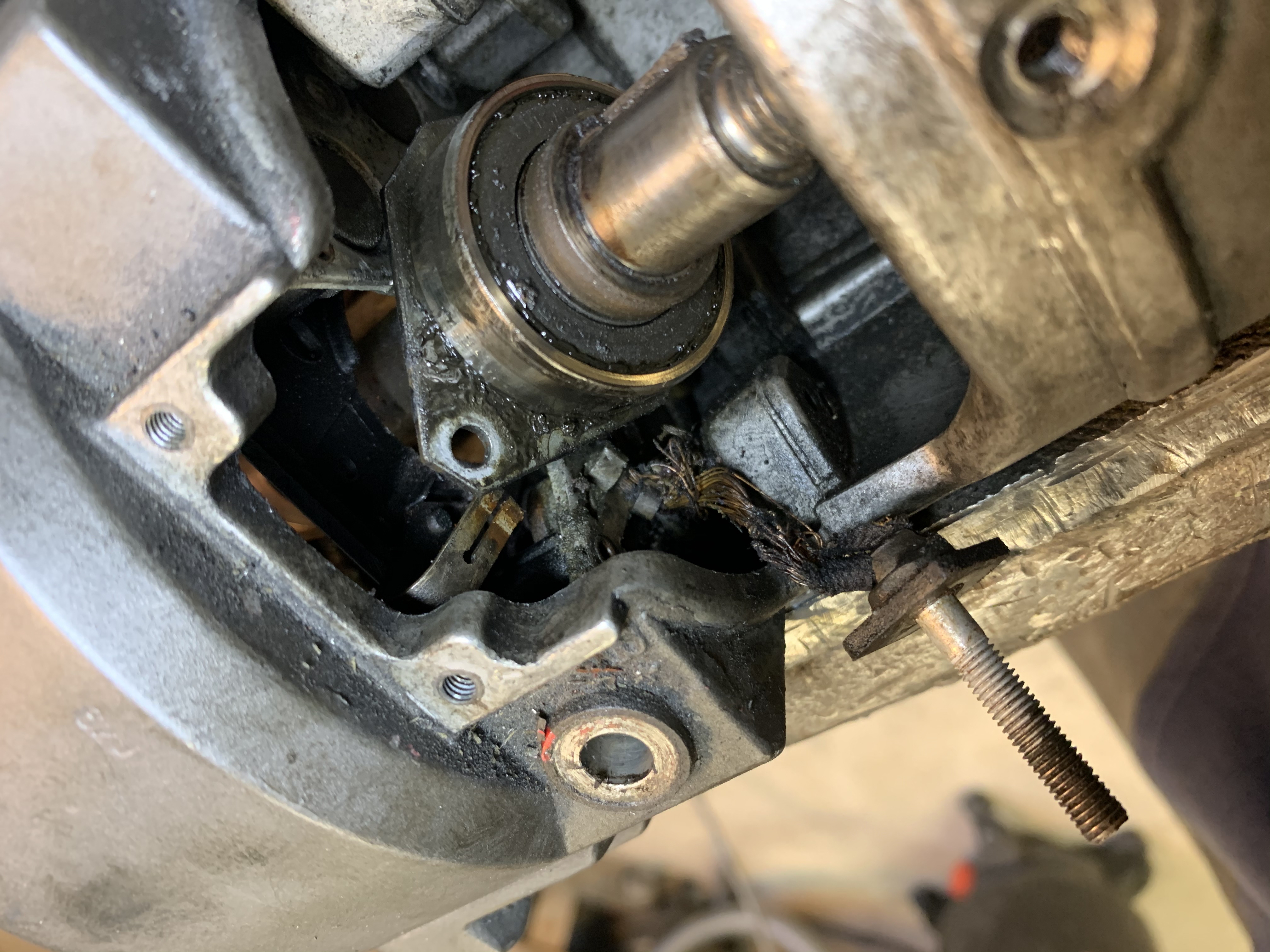

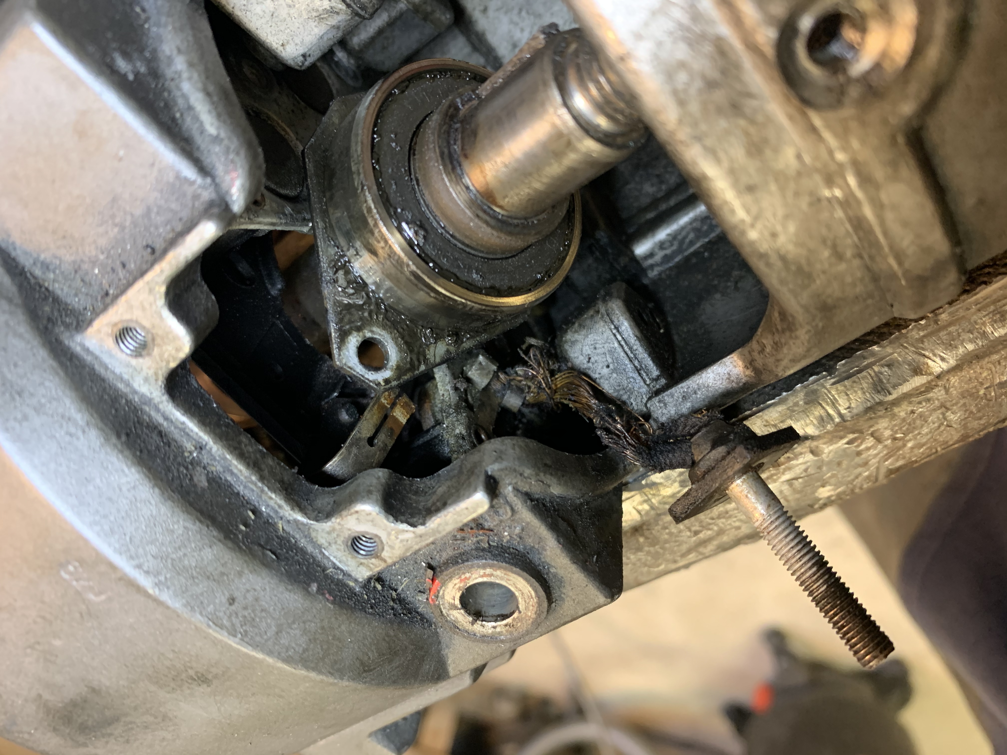

Je remonte , je demarre, et ça coupe au bout de 20s, et ne redémarre pas.. Fusible calculo cramé! En cherchant j’ai fini par voir que le fil de l’alim dans l’alternateur est cramé, et touche le corps, donc démontage de l’alternateur et remplacement du bout de câble!
Maintenant ça marche, jusqu’à la prochaine merde...

Faillait la trouver celle là !
Re: 1300 ´76
En effet il fait la gueule le câble :lol:
