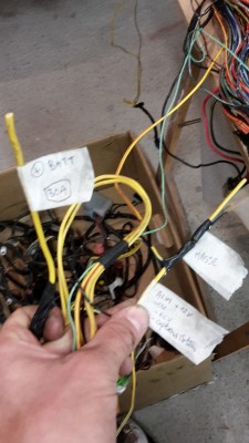

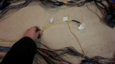

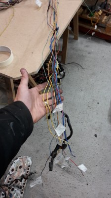

				J'ai enfin reçu mon faisceau entre Noël et le nouvel an
N'ayant pas trop trainé, il est déjà à poil, j'ai viré tout le superflu. Il doit me rester 4 fils incertains : je me penche bientôt sur le schéma pour décider de leur sort!
J'essaye de tout bien noter chaque étape pour pouvoir proposer une méthode qui servira à d'autres : ce qu'il faut bien garder, ce qu'il faut virer, comment rebrancher, etc... le tout avec des photos.
Finis les boutons que pouvais donner l'électricité avec tout ça

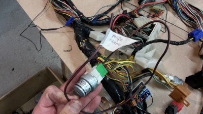

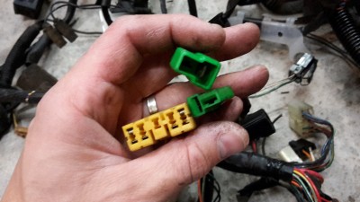

			-  Relais pompe à essence (socle vert), relais principal (socle marron).
			-  Connecteurs de diag, lecture code erreur et mode test.

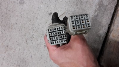

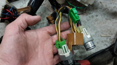

			-  Connecteurs faisceau moteur
			-  Début de repérage
			-  Repérage...
La suite au prochain épisode...

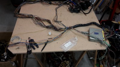

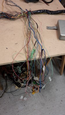

Sinon, j'ai continué ce soir, dégraissage terminé. En gros, il reste 3 parties :
- ce qui va au calculo
- ce qui va aux capteurs (moteur + ensemble solénoide allumage)
- ce qui doit être recâblé.
En tout cas, je le laisse tel quel pour l'instant, le raccourcissement sera une fois en place dans la cox pour faire les longueurs de fils sur mesure. Et aussi pour couper une fois que je suis sûr qu'il fonctionne...

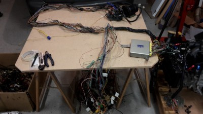

			-  Restant du dégraissage.

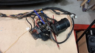

			-  1ere partie : les capteurs (MAF, solénoide, commande wastegate, allumage) et les 3 connecteurs moteurs (bobines, injecteurs, papillon, actuateur ralenti, AAC, PMH, cliquetis, etc...)
			-  Sur cette même partie, il y aura du +12v à amener
			-  2ème partie : les choses à recabler.

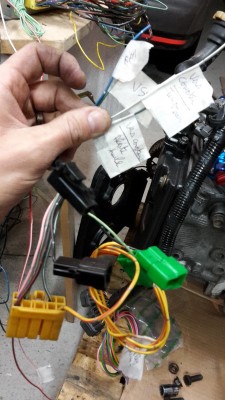

			-  ...que l'on divise en 2 parties...
			-  Vers l'avant de l'auto (dans mon cas compteur un Sub) : L'info compte-tours, l'alerte huile, la tempé d'eau, les prises de diag). J'ai aussi mis là le fil pour l'info vitesse, même s'il partira vers la boite.
			-  Vers une platine à créer, avec fusibles et relais : alim +12v, commande relais pompe à essence, commande relais principal, commande ventilos, masse, start signal.
