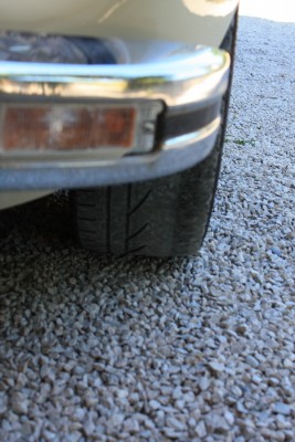

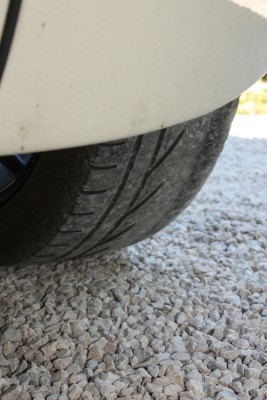

un peu de news avec passage en disques prévu pour dans 15 jours le temps de recevoir mes fusées et le kit..
J'ai recu mes pneus avants , une paire de Proxes t1R en 185/50/16 , achat de vraies cales porsche avec les goujeons longs pour virer les adaptateurs et les Kyb qui sont aussi arrivés...
Apres sa , passage a la géo bien mérité , vu comme elle est reglé a l'heure actuelle :suspect:
D'ailleurs si quelqu'un pouvait me donner une base de reglage pour une utilisation route sinueuse/Nationale et un poil d'autoroute ...Quelque chose qui tienne un peu mieux le pavé que l'origine... :roll:
Faut il prendre aussi en compte le fait que je sois droppé et en 16 pour la géo ?
Le mec qui me l'a "reglé" cet hiver apres le choc a fait sa a l'arrache ... J'ai de la pince visible a l'oeil nu ( beaucoup trop ) , j'ai pas fais 4ooo kms avec mes pneus avant , ils sont lisse a l'éxtérieur et pas mal usé a l'intérieur .. :suspect:
Je dois avoir pas mal de positif ... La cox est pas tres securisante a conduire reglée comme sa.. :roll:

Donc si vous avez quelques valeurs en tête a me donner , ça serait cool ....

Posté : 31 août 2010, 17:34
par kev1
j'aime bien tes pneus tu hesite entre slicks et route?? :D :D :D :D
Posté : 31 août 2010, 17:56
par tintin13_2
kev1 a écrit :j'aime bien tes pneus tu hesite entre slicks et route?? :D :D :D :D
:mrgreen: :mrgreen:
M'en parle pas , heureusement que je peux pas aller râler chez celui qui m'a reglé la cox ( passage au banc compris dans les frais de l'assurance , j'ai pas eu le choix..) , sinon je pense que je me serai un peu énervé :evil: :evil:
... J'espere juste qu'ya pas une couille au niveau du train et qu'on me l'ai caché ... :roll:
Elle était passé une premiere fois apres changement du bras mais inréglable car la fusée était tordu , la deuxieme fois apres changement de la fusée il l'a " reglée " ... :suspect: :suspect:
Posté : 31 août 2010, 20:00
par Superflo
De mémoire j'ai -1,5° ou -1,7° de carrossage mais je doute que tu y arrives et 2mm de pince.
Posté : 31 août 2010, 21:16
par tintin13_2
Superflo a écrit :De mémoire j'ai -1,5° ou -1,7° de carrossage mais je doute que tu y arrives et 2mm de pince.
merci superflo ..
En gros, le mieux c'est que je fasse mettre direct le plus de négatif possible non ?!
J'ai lu sur un des posts du forum qu'on avait jamais assez de carrossage sur un montage A..
Ok pour la pince :wink:
