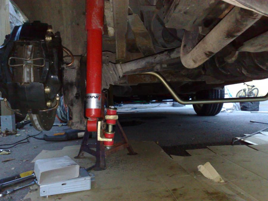

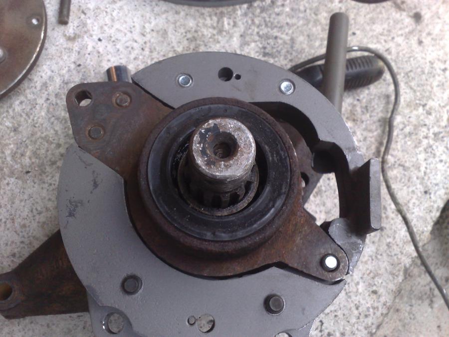

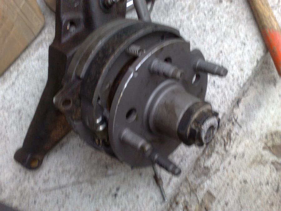

THAM, tu as avancé sur ton montage ar ? des tof's ?
et le 944 sur bay alors??
- jcoxforever
- Messages : 213
Re: et le 944 sur bay alors??
OK. merci. comme le montage de Entong ?apres ce n est pas que pour mettre des jantes, c est aussi pour avoir du freinage digne de ce nom. du ventilée en plus. car ca risque de chauffer un peu, le but est d'avoir du répondant quand il y aura le plateau derriere.

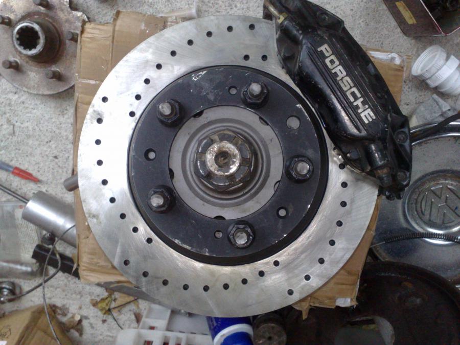

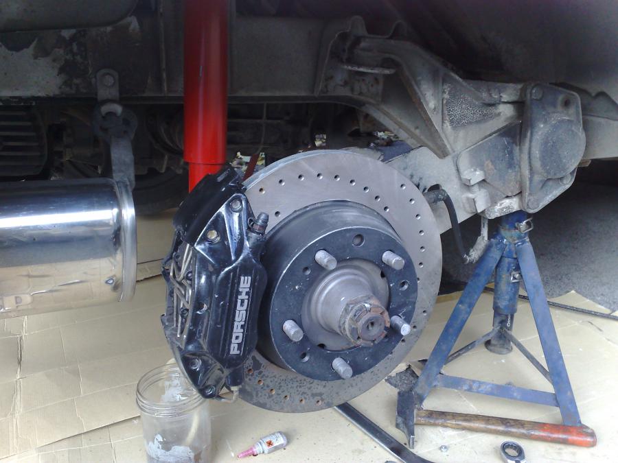

ben c'est plus qu'avancé ca fait deja un bail que je roule comme ca !
enfin un bail .....5/6 mois
y a des tof sur mon topic mais c'est vrai que je peux les remettre ici

Je suis aussi sur un montage 944, toujours en cours. J'attends de valider à 100% les cotes, le fonctionnement, etc... avant de partager les infos, histoire de ne pas refiler un truc dangereux

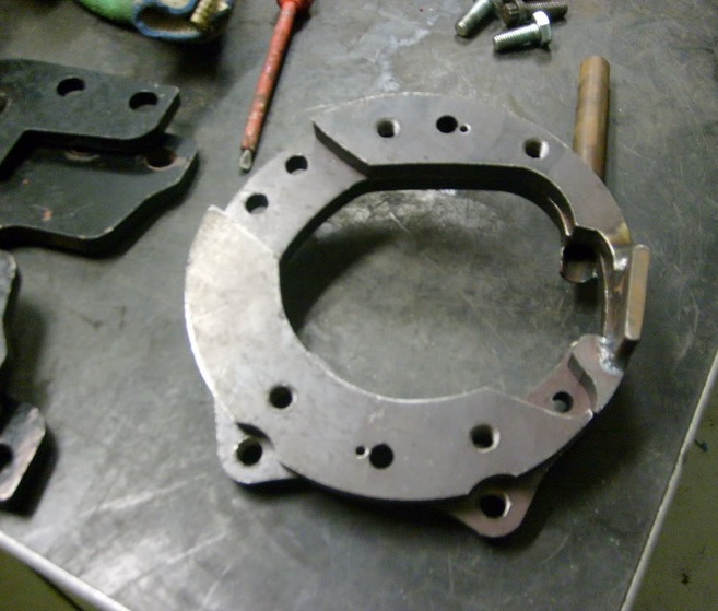

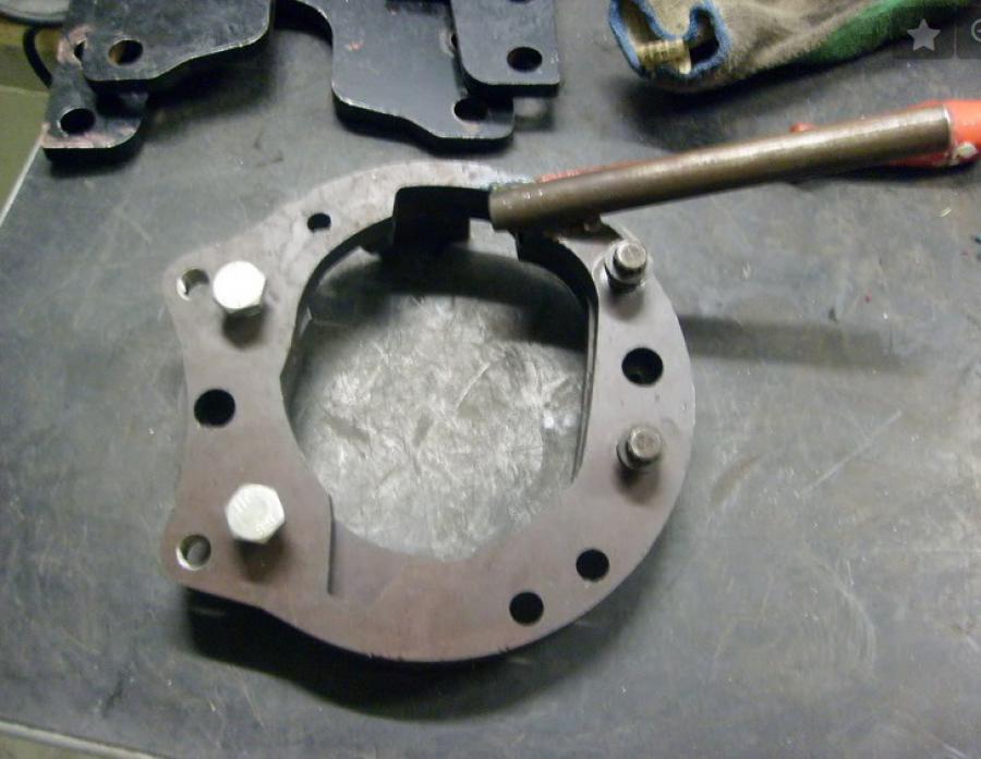

entong et benoit roule avec les platines que je leur ai vendu
