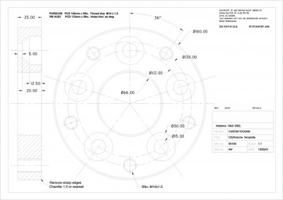

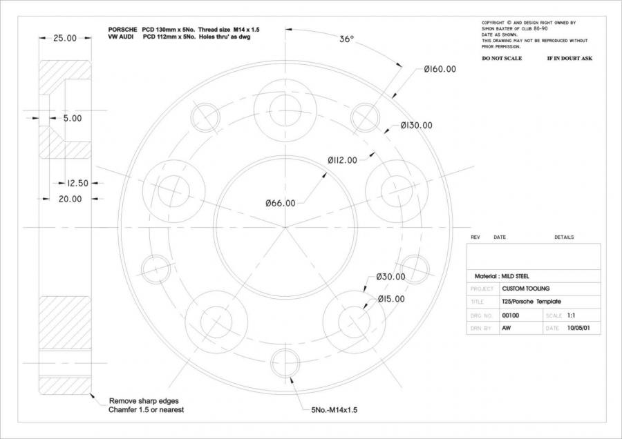

Edit : j'ai bloqué mon antivirus, j'ai pu voir tes montages. Cependant, tes photos ne sont plus cliquable pour agrandissement, ni le catalogue de disque.
Comme j'ai un bay de 77, je peux donc monter des disque de transpo , si j'ai bien tout compris?
tes étriers brembo proviennent de quels auto? car je sais que certaines alfa sont équipé d'étriers brembo 2 pistons me semble-t-il.
tu aurais a ta disposition le schéma de ta platine d'étriers stp?
c'est toi qui ai fait tes cales double perçage?
Merci
Ce sont des 4 pistons
Bah tout dépend de l'étrier que tu vas monter alors![]()
Ce sont des choses qu'ils ne se font pas soi-même

c'est toi qui ai fait tes cales double perçage?bencicox a écrit : Ce sont des choses qu'ils ne se font pas soi-même
ba pourtant, avec une fraiseuse, une CN, et roule ma poule

si tu veux le plan......mais je sais pas si il y a copyright. Reste aux Modos à modérer.

je peux avoir accès a une CN, je sais m'en servir, me reste plus qu'a savoir la matière a utiliser
