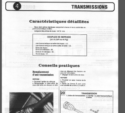

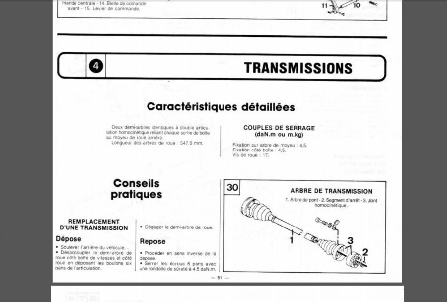

Je ne sais pas d'où tu sors t'es infos mais les cardans de popos sont identiques des deux côtés et tous les cardans de popo sont les mêmes de 1979 à 1990 (hors synchro) toutes motorisation et boîte comprise. (info RTA)
des photos vallent mieux qu'un long discours
Si cela n'est pas suffisant à vous convaincre, j'ai dans mon jardin 2 transpo. un 2L essence de 82 et un 1.6L td de 87 sur lesquels je peux aisément aller mesurer les cardans pour trouver la même mesure partout soit 547.8mm
Je précise encore une fois que je ne parle ici que des cardans de popo 2WD pas des synchros.
J'espère avoir fait avancer le schmilblik et renseigné sur ce que tu cherches.
