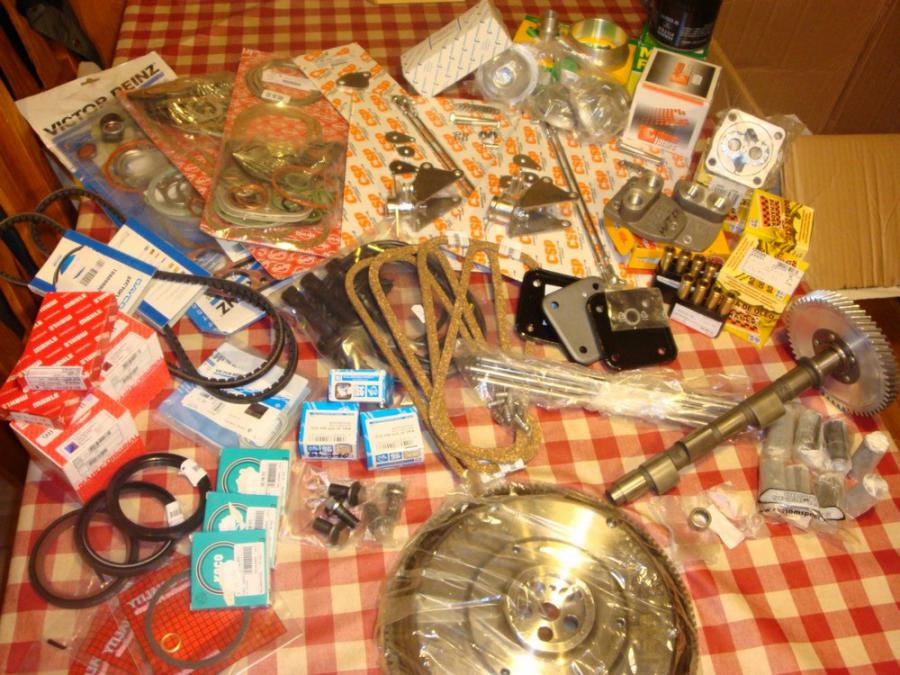

Ouep, ça avance, j'ai reçu quelques pièces...
Bon y'a pas que pour le 2L. :wink:

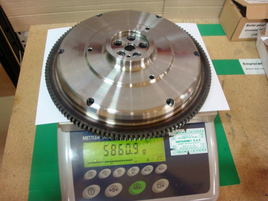

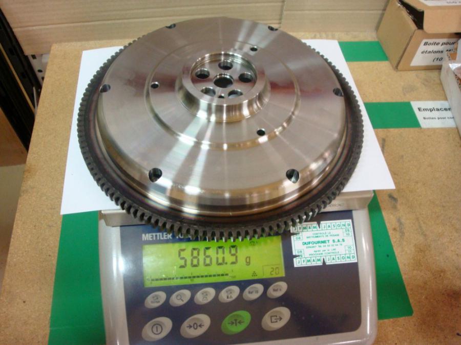

La bonne nouvelle, c'est que le volant moteur en 215mm est arrivé et pèse déjà ce que je voulais: pas 7kg6 comme d'origine, mais 5kg860.

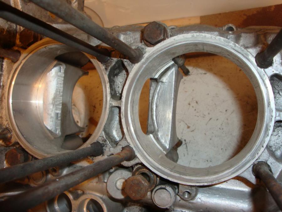

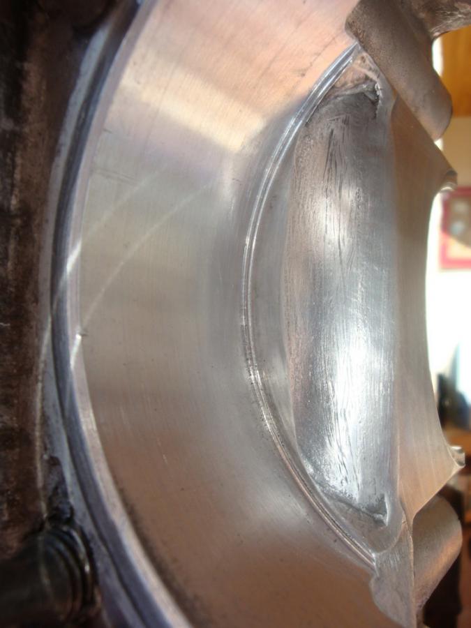

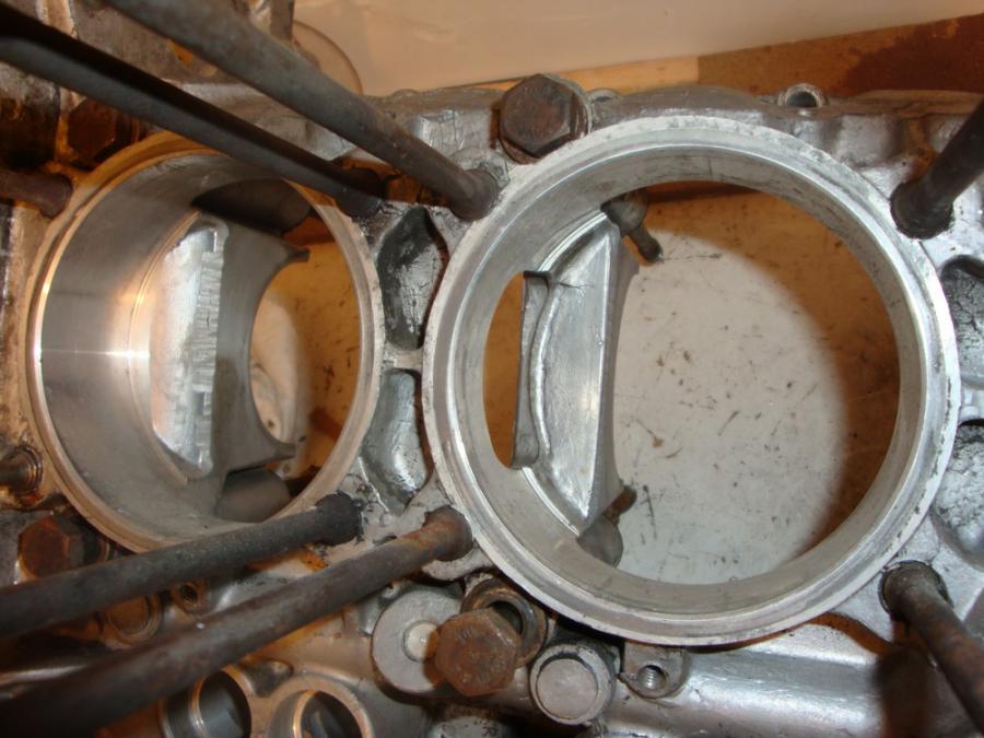

J'ai laissé le bloc de côté pour plus urgent. j'avais fait disparaitre quel gros vilains états de surfaces.
A l'heure actuelle, c'est mieux, mais là j'ai pas de photo.

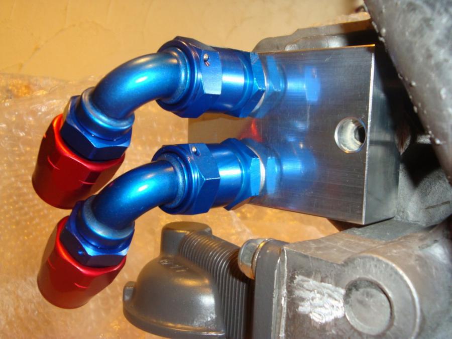

Puis comme j'avais sorti la pâte à polir...

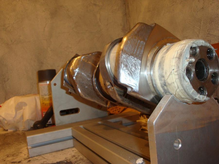

Sinon pour le moment, l'urgent, c'est le polissage du vilo!
La photo date de mardi dernier. Il sera fini en fin d'après-midi et partira aussitôt à l'équilibrage avec sa poulie, son volant moteur, son embrayage et son mécanisme.

J'ai vu que tu avais remonté le coussinet 3 et les pignons, le problème est qu'il faut monter les pignons sans le coussinet pour l'equilibrage le vilo repose sur 2 paliers de l'equilibreuse le 1 et 3 du vilo.
Re: 2L GERMAN TRIP PROJECT
Bien vu Flo.
En fait j'étais justement passé voir celui qui va me l'équilibrer pour lui demander s'il fallais remonter les pignons avec ou sans ce coussinet. J'avais pas vaiment envie de remettre un coup d'arrache après équilibrage de l'ensemble si fallais monter les pignons sans le coussinet. Il m'a répondu que ça le dérangeais pas s'il étais monté.
Voilà pourquoi je l'ai monter.
Bon, si ça gène au final, je le renlève, on verra ça bientôt.

Regarde ici: forum-germanlook/viewtopic.php?f=25&t=1 ... a&start=45
Une photo de la ligne d'arbre à Marco-Treize-cent-deux sur l'equilibreuse.
Ok Flo, je vais repasser le voir demain matin... :scratch: Là, tu me mets un gros doute du coup
