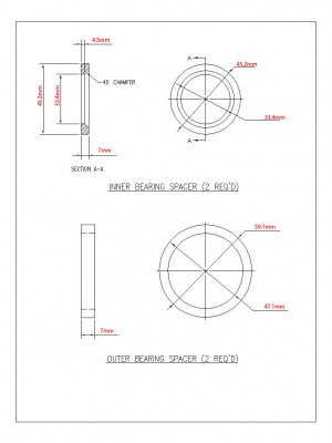

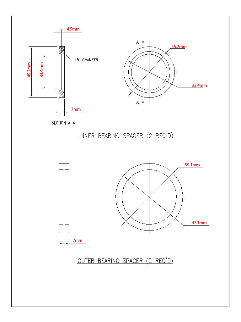

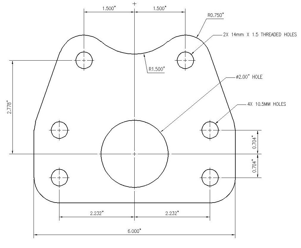

Il faut demander mon petit Domdom181 a écrit :je n'ai pas les plans des platines ni des bagues
Voilà ce que j'ai : Sachant que je ne connais pas l'épaisseur à rajouter au niveau des fixations d'étriers...

Re: Freins 944 sur Split
re
merci je vais essayer de me débrouiller avec çà
Dom
Dom

le plan des bagues n'est pas le bon, c'est pour bay d’ailleurs c'est son nom !
la petite bague pour split est beaucoup plus fine, sur le plan les 2 font 12 mm je suis pas sure qu'elles soient aussi grosses ???
je redémonte pour vérifier
Dom
Dom
Modifié en dernier par dom181 le 05 mars 2015, 16:12, modifié 1 fois.
- Messages : 6181
Il me semblait que les cônes étaient les mêmes! Sur bay, c'est bien de 14mm (7mmx2) qu'il faut écarter les roulements.

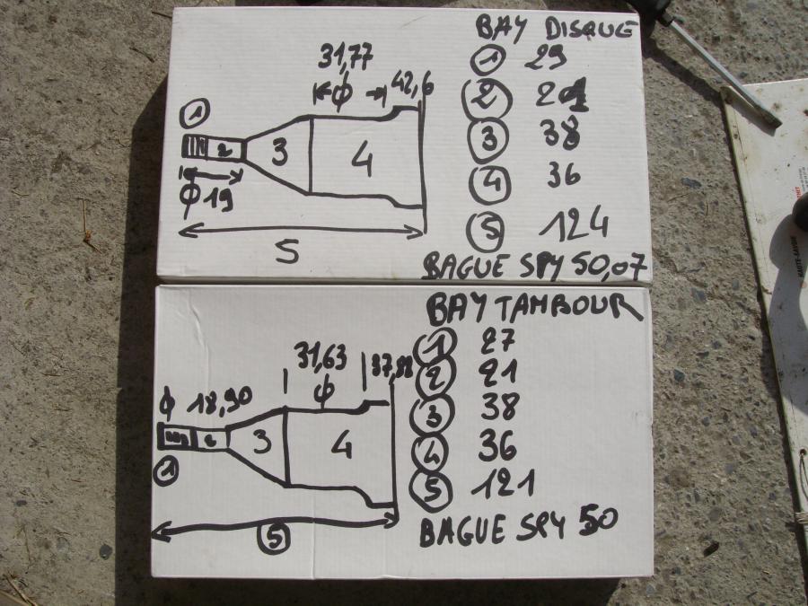

- dom181
- Messages : 380
- Enregistré le : 06 déc. 2009, 19:44
- Localisation : Chalmaison 77
tous les bay ou il y a encore une différence de cônes entre les A et les autres ?
je vais démonter et mesurer car derrière le clavier c'est pas top.
Dom
Dom

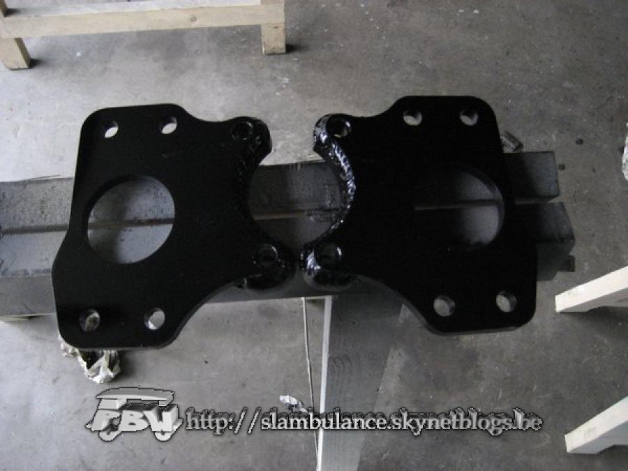

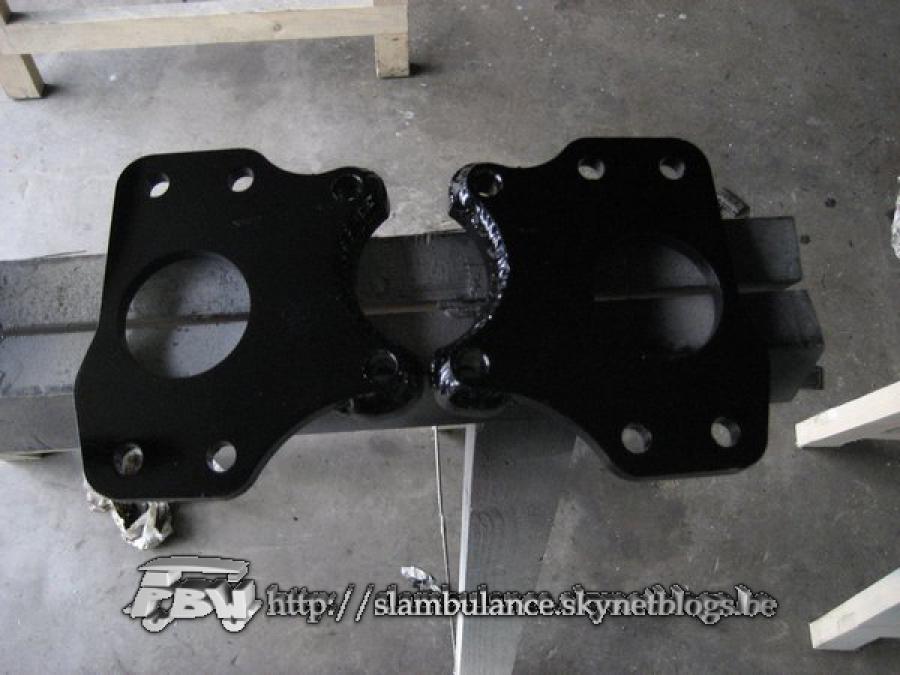

alors j'ai annulé la première commande vu qu'il ne peux pas livrer rapidement
j'ai retrouvé ailleurs pour 150€ livré çà:
comme je n'ai pas un usineur sous la main j'ai donc commandé le kit avec les flexibles en plus.
Dom
Dom
salut
le kit est arrivé, question modif difficile de faire plus simple:
vu que normalement on change les roulements du moyeux Porsche pour installer du neuf, il suffit juste de mettre les calles derrière !
de plus les roulements du split et ceux des 944 sont les mêmes.
le pneu n'est pas le définitif
les platines 4 boulons a visser.
Dom
Dom
