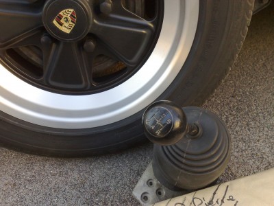

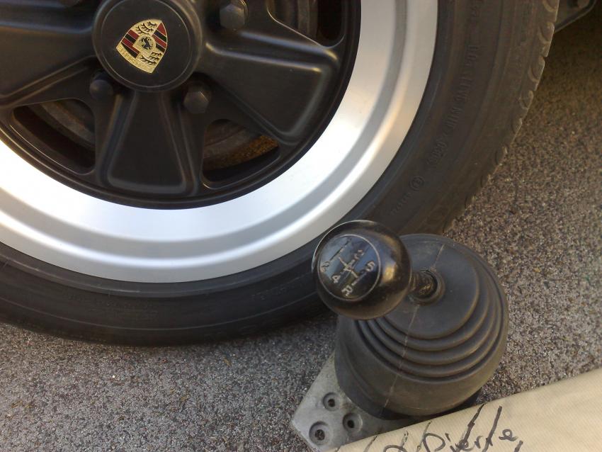

levier de vitesse recu.... 8)
il me tarde....

tu as trouvé une 915 ?
Re: 71 DAILY WORKER
ouais 2 meme !
j'attends juste les codes boites mais normalement c'est bon vus que c'est une sc 3.0 ....

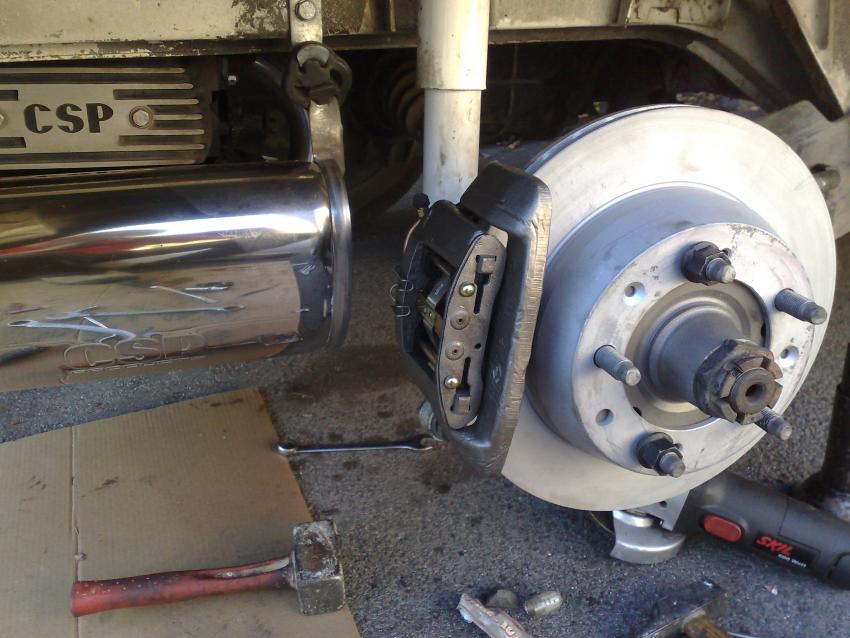

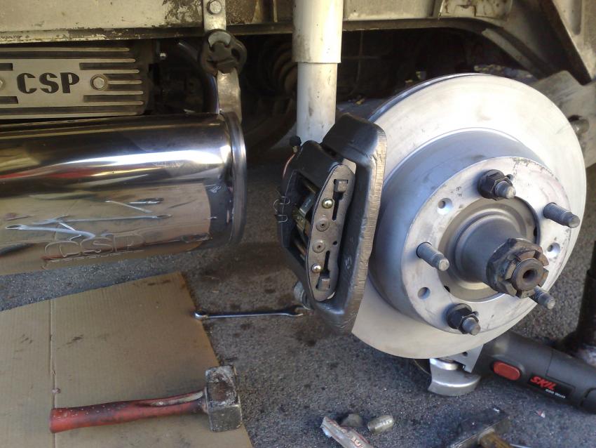

demain j'attaque mes freins arrieres et la semaine prochaine les avants, vu que j'ai pas super le temps ( je bosse les samedi...)
ca risque de freiner plus derriere mais bon, si j'ai le temps je monte la barre stab et je recrante...
ca va etre sport surtout qu'aujourd'hui il fesait 45 au soleil !

bon ben ayé enfin presque :roll:
ben oui p....n de Fuchs ca passe pas derrier non plus plus ! faut aussi des cales de 10mm et regoujonner.
PROBLEME avec les 205/60/16 ca passe pas, pas sur qu'avec les 195/50/16 ca passe aussi vu que je suis a 5mm de l'aile !
la misère qui va encore me couter un bras :mrgreen:
j'ai trouver une soluce provisoire, vu que j'achete tout en double !
ben je suis passer en atmo derriere :mrgreen:
donc plusieurs soluces s'offrent ( si on peut dire a moi)
la premiere je vire ces satanées jantes et je monte des cup3 noires bord poli en 7 x 17 au 4 coins et là je serais plus embété je vends les fuchs ca fera un vrai german banzaï
la seconde
je change mes disques arriere pour du percé, je serai en atmo derriere et turbo devant je garde les fuchs
ca fera aussi un german banzaï
la troisieme
j'achete des cale de 10mm des goujons de 60mm et je monte du 185/60/16 sur du 7 pouce derriere c'est pareil ca fera german banzaï aussi :mrgreen:
mais je vais mouliner grave !!!
je crois que je vais passer en 17....
sinon j'ai recranter et j'ai baisser les lames, ca fait pareil qu'avant sauf que je peux remonter de 5 cm environ en vissant les vis de reglages
je pense qu'avec le sub faudra un cran de plus ! on verra avec la barre stab ca a tendance a relever un peu et les konis qui sont commandés ....
