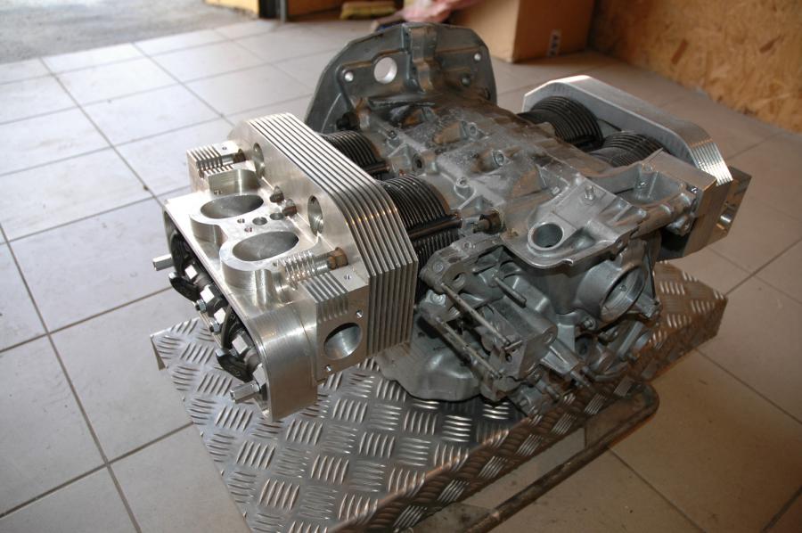

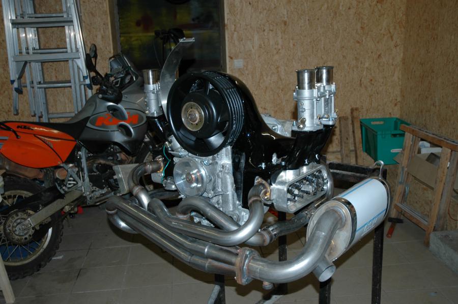

Voilà, on a bien bossé ce WE, Dom est venu me donner un (gros) coup de main... en fait il a presque tout fait.
Le moteur est fermé, j'ai modifié l'échappement (allonger les tubes J et mettre la sortie sur le côté)
Dom revient demain pour continuer et je pense que ça devrait être bon.
Jean Luc lempereur à vraiment bien préparé le travail, les rampes de culbus sont montées et réglées avec de rondelles. Toute la visserie nécessaire est là, même des petites rondelles avec un joint pour les caches-soupapes.
Quand même pas mal de boulot pour parfois des petites choses mais qui prennent du temps.
Quand je le regarde comme ça hors de la voiture, il a l'air tout gentil

c est vraimant beau, l echapement c est aussi lrj? c est une quelle marque la marmitte?
pascalh356
- Messages : 106
- Enregistré le : 06 nov. 2008, 05:38
Re: Mon speedster 356 Apal
L'échappement c'est un CSP Python pour type 1 que j'ai du légèrement modifier.
C'est celui qui me paraissait le plus esthétique pour ma voiture.
Il fait 42 mm. intérieur.
