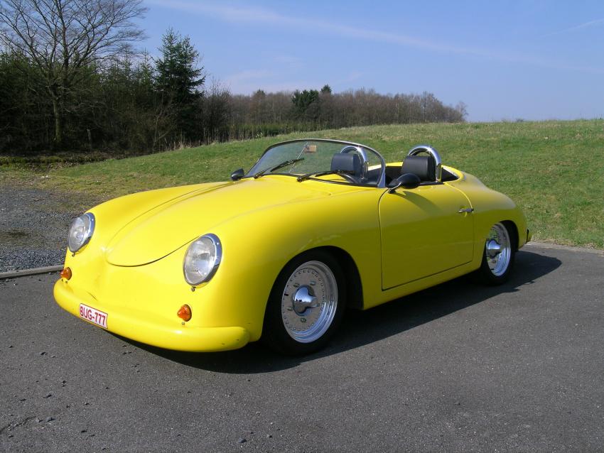

Ca fait un petit temps que j'interviens à l'occasion dans ce forum, je pense qu'il est temps que je présente ma voiture.
C'est un speedster Apal que j'ai acheté neuf en kit il y a 12 ans et que je refait à fond cette année.
Il est passé par toute sorte de moteur, du 1600 stock au 2L type 4en passant par 2 1835 et un moteur Alfa... :(
Pour cette fois, j'ai décidé de faire les choses à fond.
Nouveaux planchers, nouveau nez de châssis, passage de trompettes à cardans, boite 5 Porsche 902/1, freins neufs aux 4 roues, renfort de train AV et renfort de train AR, panneaux de portes en carbone, etc...
Pour le moteur, ce sera un 2L4 partant d'un bloc 2L et d'un kit 104mm.
Volant moteur allégé, weber 48 IDA neufs, culasses en 40/46 usinées à partir d'un bloc d'alu... je vous en direz plus plus tard. :-D AAC Scat soit C55, soit C45, je me tâte encore.

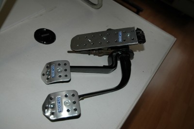

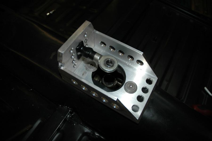

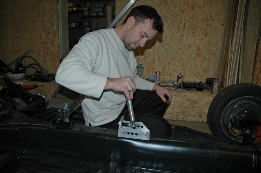

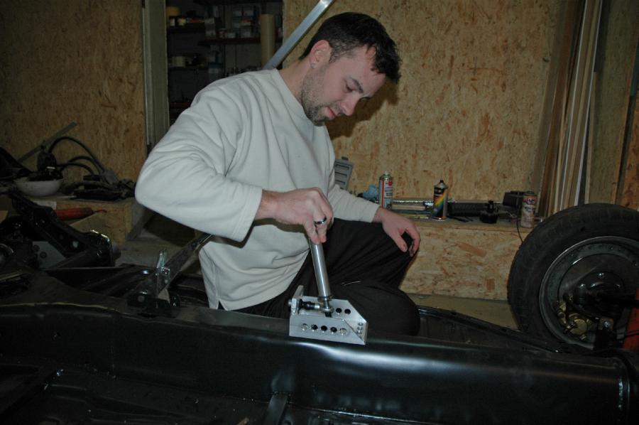

Le levier de vitesse est fabriqué par mon ami Dom qui n'est pas manchot avec ses petites mains.
Je ferai d'autres photos en cours de travaux.
le levier de vitesse et Dom qui teste la course

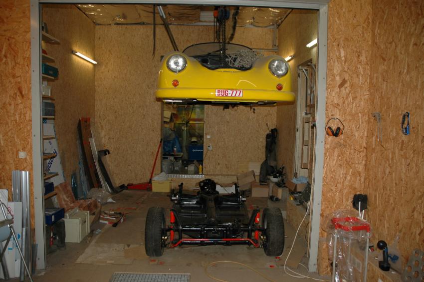

La caisse pendue au plafond en attendant le retour au châssis

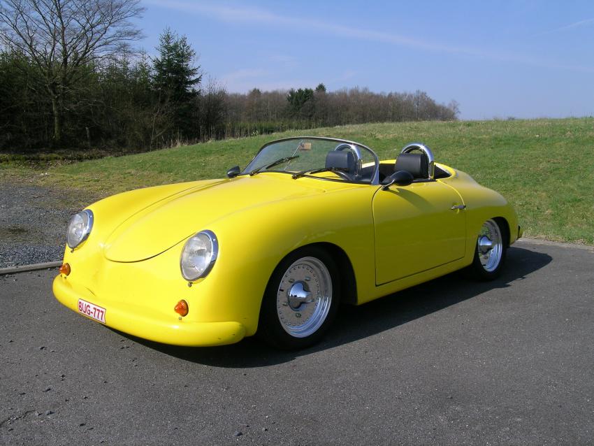

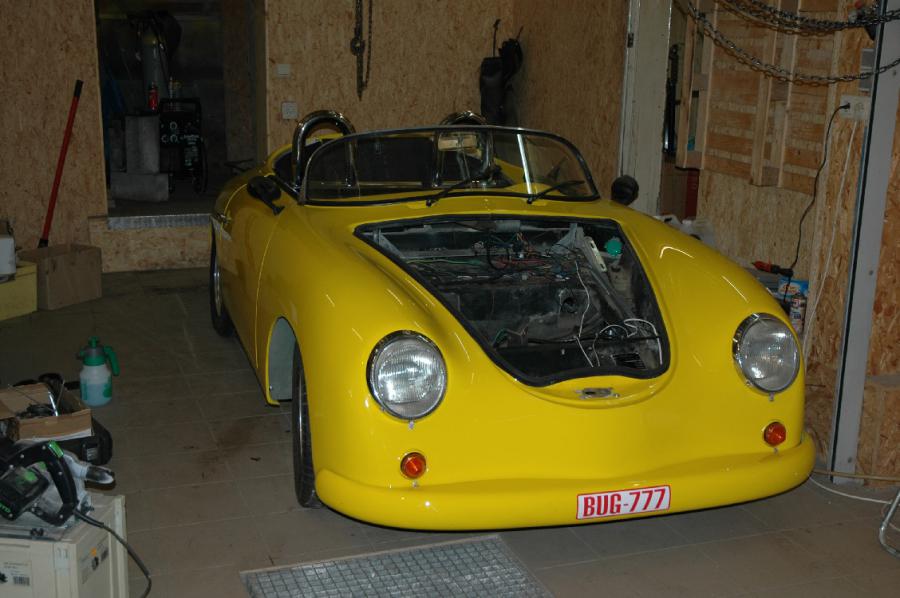

La voiture avant le démontage... extérieurement, la seule chose qui va changer c'est le remplissage d'essence au milieu du capot

Belle réflexion pour le levier, à voir à l'utilisation!

Dom qui me fait le levier de vitesse en a réalisé un autre d'un style beaucoup plus "drag" que le mien, je ferai des photos pour le montrer.
Le mien est monté sur une rotule unibal, il est réglable en hauteur pour optimiser la course du levier. Pour l'instant il n'y a pas de système de bloquage de la marche arrière, on verra à l'usage si c'est nécessaire. J'ai aussi fait une tige de commande de boite réglable.

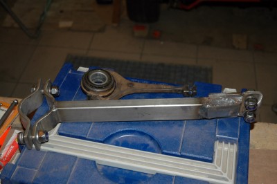

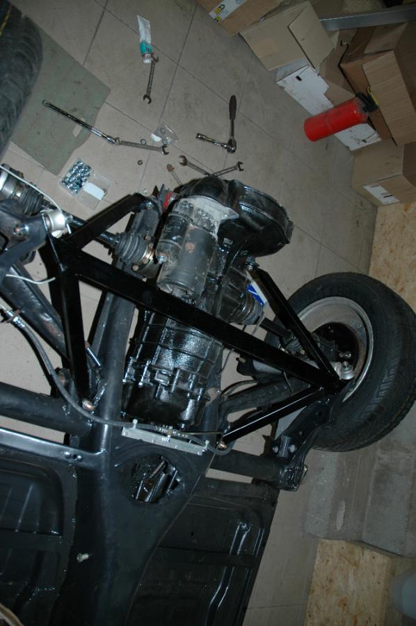

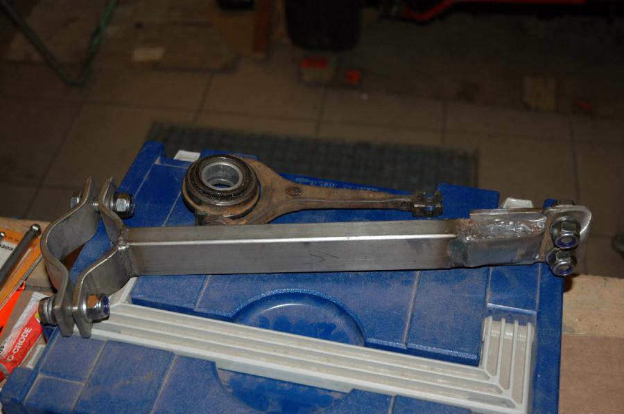

J'ai aussi réalisé un renfort de train arrière en tubes acier rectangulaire, il est non réglable car, comme il a été fait sur ma caisse, il est parfaitement adapté à celle ci, par contre il n'est plus démontable sans enlever la carrosserie du châssis.

Le renfort train arrière en tube d'acier

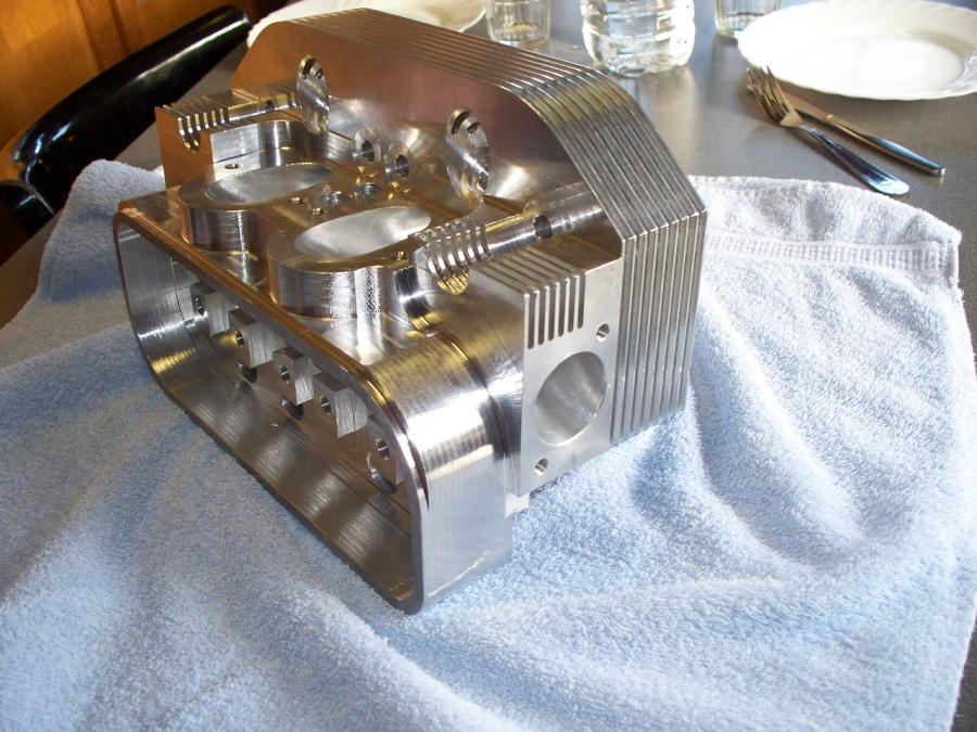

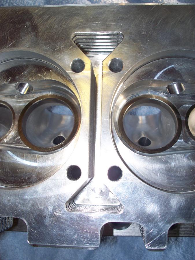

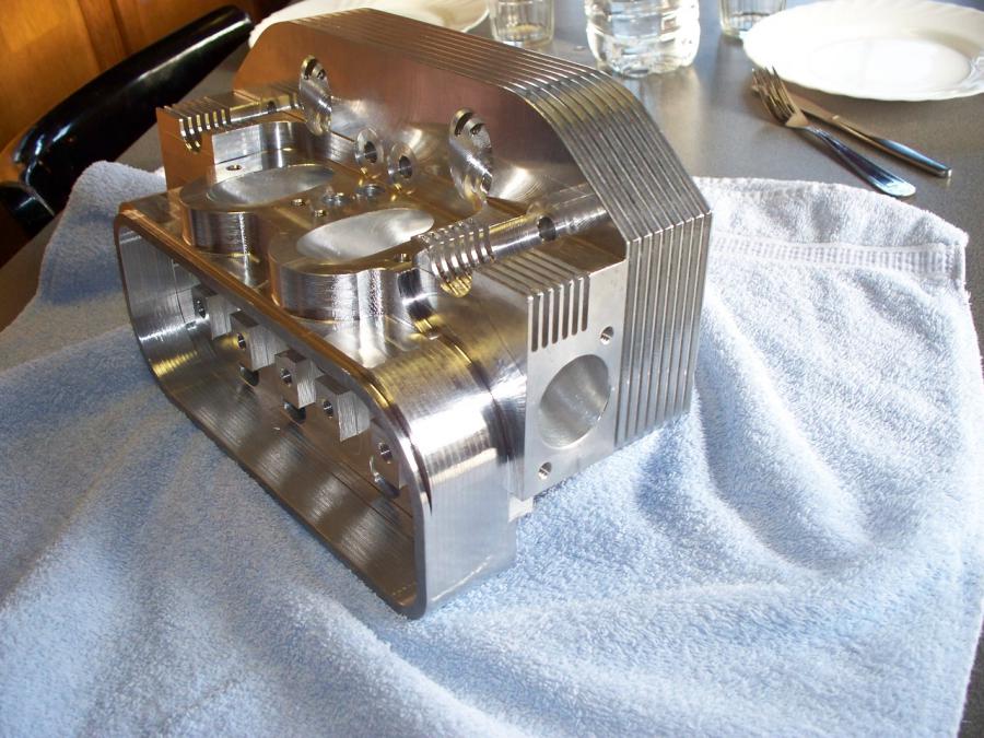

Voilà, ça avance, la caisse est finie et remontée. J'ai installé un 1600 pour tester la boîte et les freins, tout à l'air de bien fonctionner. j'ai aussi troué le capot avant pour y mettre le bouchon réservoir chromé. Il me reste donc le 2L4 à monter.

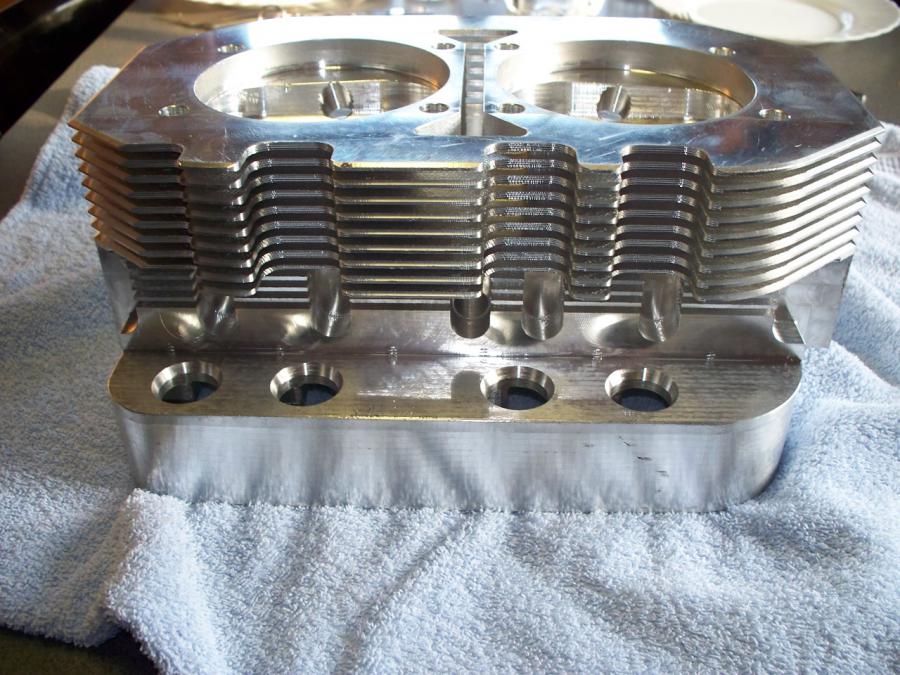

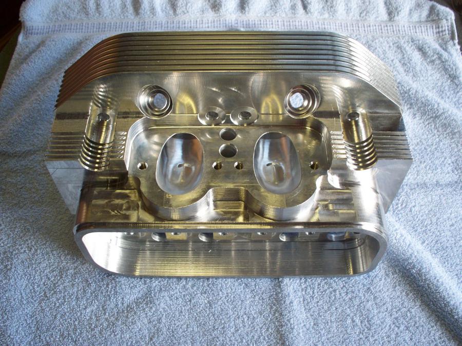

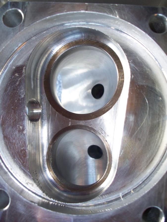

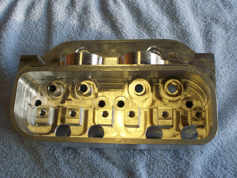

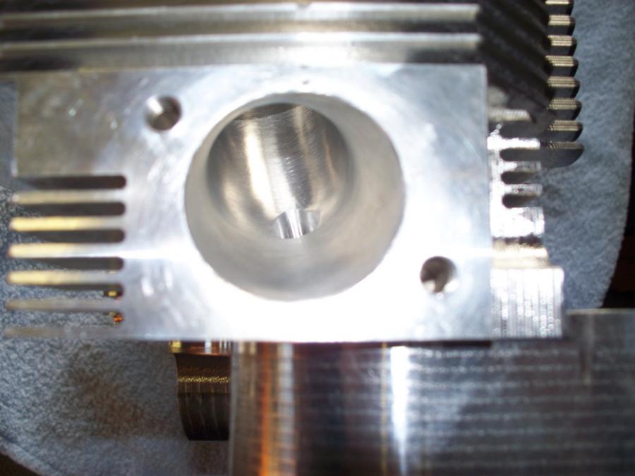

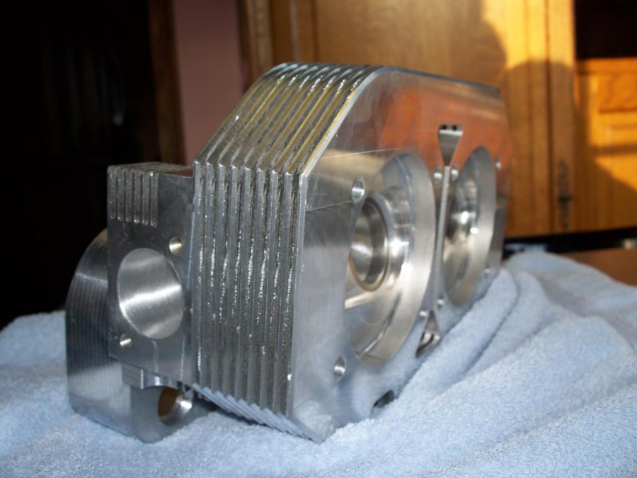

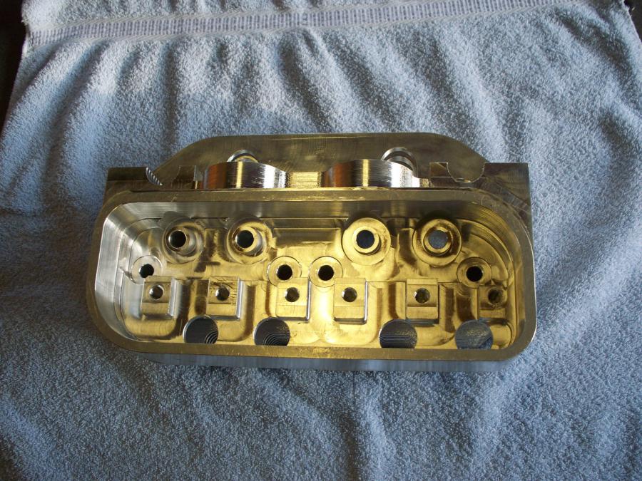

les culasses sont en cours de finition, elles sont magnifiques... je vous met quelques photos :-D
Re: Mon speedster 356 Apal
Elles claquent grave :P
Messages : 6161
Oh les engins de fou :shock: :shock:
kevin
Messages : 534
Votre German : Cab 1303
Message par kevin »
Oui LRJ a fait un super travail.
Quelques précisions si je puis :
- taillé hors masse d'un bloc alu forgé de haute qualité.
- usinage admission pour pipe Scat split port, bcp de matière reste dispo pour agrandissement (39mm "équivalent diametre" stock de mémoire!)
- distrib T1 prévu pour culbu scat 1.4 sans "marteaux a visser"
- usinage pour tube enveloppe (à ressort) T1 coté culasse, avec douille à placer coté bloc pour interface
- echappement pour du classic T1 4en1. Le choix reste libre!
- taille soupape sur demande (jusqu'a 50x40 je pense)
Pour le prix (très honnête), je laisse a Pascal le choix de le publier ou non.

pascalh356
Messages : 106
Enregistré le : 06 nov. 2008, 05:38
Message par pascalh356 »
Ben pour le prix... je ne le connais pas encore vraiment, j'ai juste eu une fourchette. Dès que LRJ m'aura confirméle prix exact je le communiquerai.
En tout cas il a fait un travail magnifique et j'ai hâte de voir ce que ça va donner au banc moteur et sur la route.
Mes culasses seront des versions allégées en "seulement" 40/46 alors que les autres seront en 40/50. D'après LRJ, 2L4 est le minimum, 2L7 ou 2L9 c'est mieux.... on verra.
anthony
Messages : 258
Message par anthony »
oh put.....in!! :suspect: :suspect: :scratch: alors ça si c pas de la belle pièces j'my connais pas. c meme dommage de les monter tellement c beau!
mric
Messages : 196
Enregistré le : 24 juil. 2008, 09:07
Message par mric »
