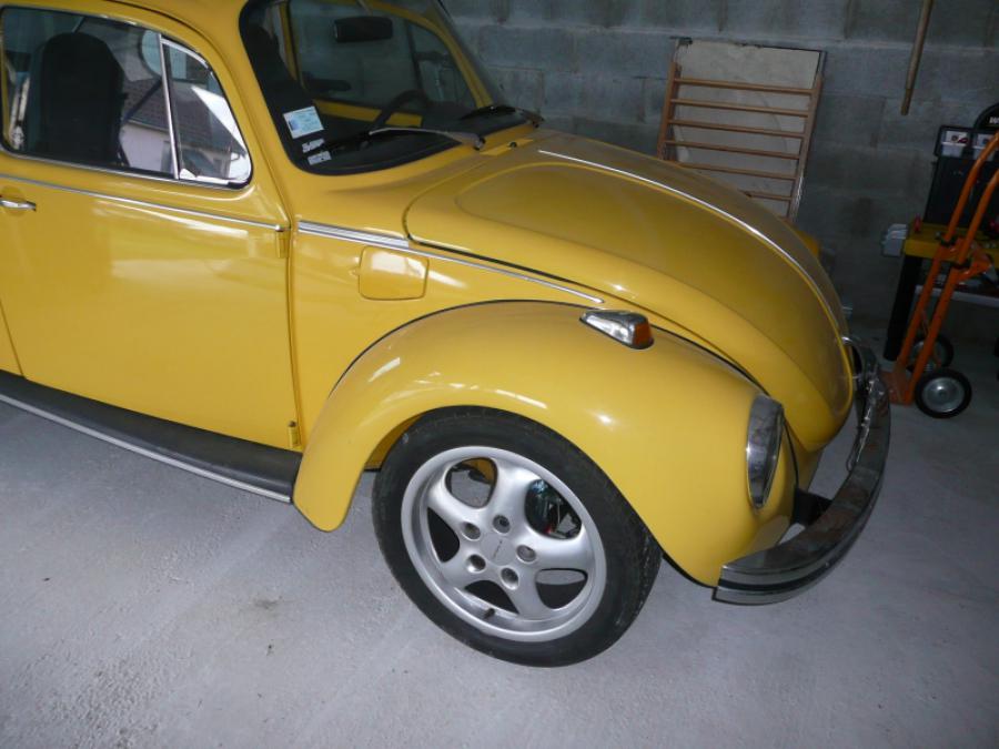

Oui c'est celui de ma fille laisse te moque pas ... Et à droite des ouvrant de BAY y aussi le BIcycle de ma Femme... (Monstro Ducat)
Alex a écrit :ah c'est moche le 50 de flanc !!!
kev1 a écrit :ca devrait etre mieux avec tes futurs pneus!
Oui minute, je monte bientôt les 195x45x17"
Mais sa me semble assez juste avec les ailles d'orgo.
Apres je me pose la question pour enlever 2/3mm sur la jantes et aussi sur le Moyeux..
Et la son établie !!! Normal Elle bosse avec son PAPA chérie...
"Sa fais biZard sans les disques non ???"

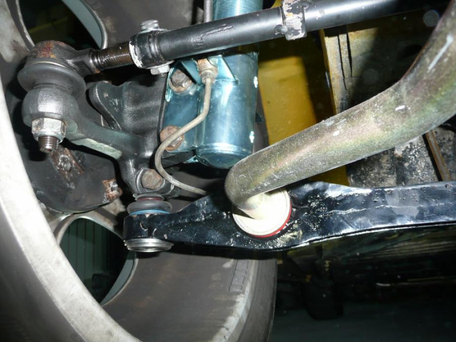

Voila une photo de la tripaille ...
Bon un GROS problème avec les CF de merdasse .. mais BON c'est posé!!!

Il n'y a pas un sens ?
Car on voit sur ta photo que le support circuit de frein, sur le combiné fileté, aurait tendance à heurter la bielle de direction quand tu braque. Aprés c'est sûrement l'angle de la photo qui donne cette impression.
Ca avance c'est super !

ElPax a écrit :Il n'y a pas un sens ? / Car on voit sur ta photo que le support circuit de frein, sur le combiné fileté, aurait tendance à heurter la bielle de direction quand tu braque. Aprés c'est sûrement l'angle de la photo qui donne cette impression.
Donc non pas de sens pour les CF MERDELAND. Il y a deux support de flexible dessus.
Sinon les Tuyo de freins ne sont pas raccordé et pas montée les étrier, alors sa vas surement bougé légèrement!!
