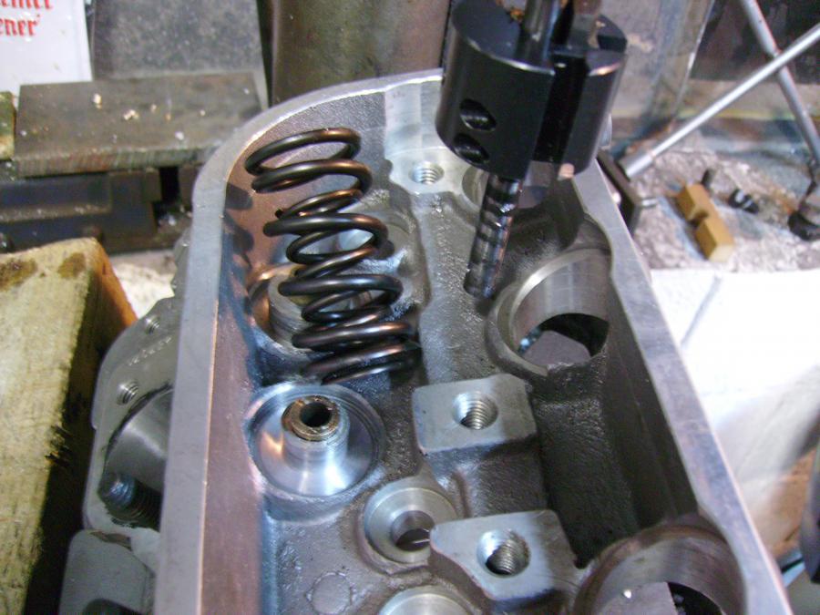

Suite du moteur....
Usinage pour les doubles ressorts

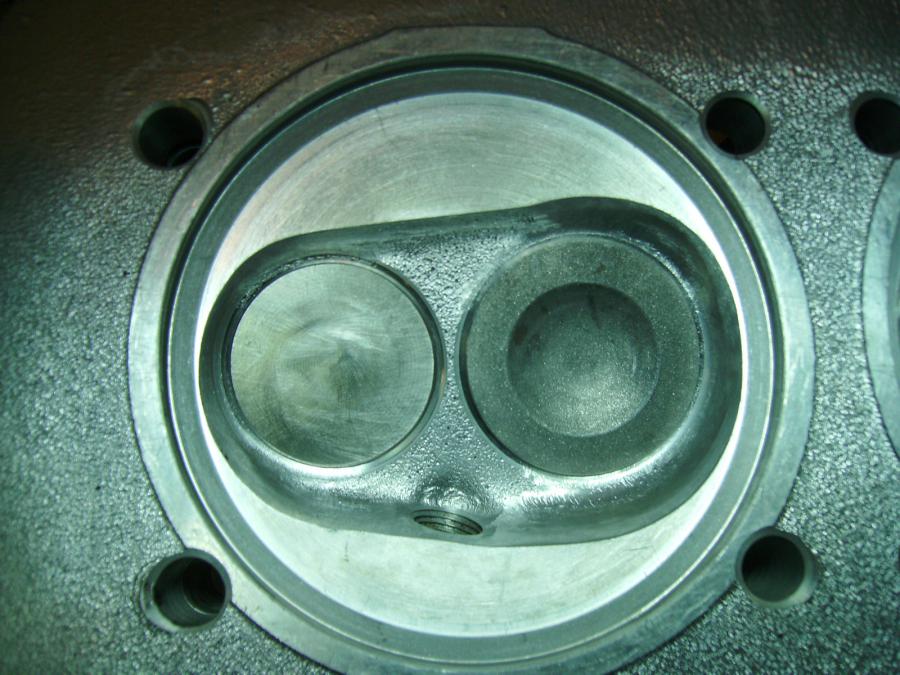

Chambre 58cc en comptant la marche

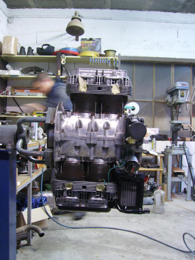

Il y'a quelques temps Marc est venu pour qu'on avance sur son moteur.
Long bloc assemblé, notez ma vitesse de travail!

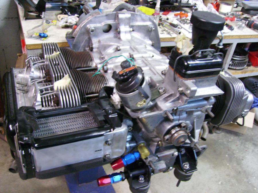

Full flow Type4 avec rallonge de sortie de pompe et support moteur modifié

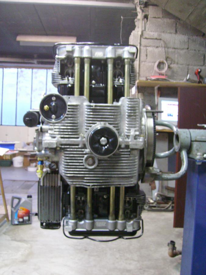

Les dessous. Toutes les tôles moteur sont epoxiées

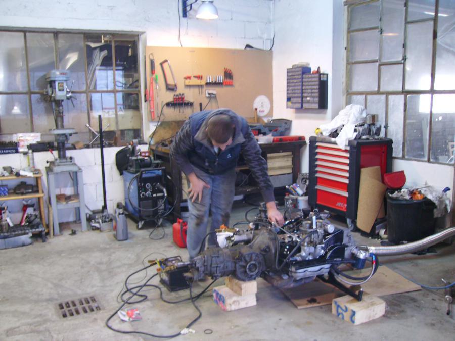

Bon au final après pleins de déboires, genre fabriquer un echappement, arriver à amorcer l'huile (avec redémontage de la pompe) des gicleurs bouchés, des batteries asséchées et un démarreur HS il a enfin démarré :cheers:
S'en est suivi une petite séance de rodage de l'arbre à came même si les poussoirs sont des tool steel, ça mange pas de pain!
Avant de l'arreter quelques coups de gaz ont permis de voir qu'il ne rechigne pas à prendre les tours, même avec des 40 busés petit! Les 45 dellorto doivent passer dans un bain à ultrason avant de retrouver le moteur.
Pour la vidéo du moulbif qui veut pas de son silencieux et qui le crache pour s'exprimer à pleins poumons faudra voir avec Marc1302 :mrgreen:
Maintenant on attend les boites de chauffage gros diamètre sur mesure et quelques petites pièces avant de se faire un week-end montage sur la 914.

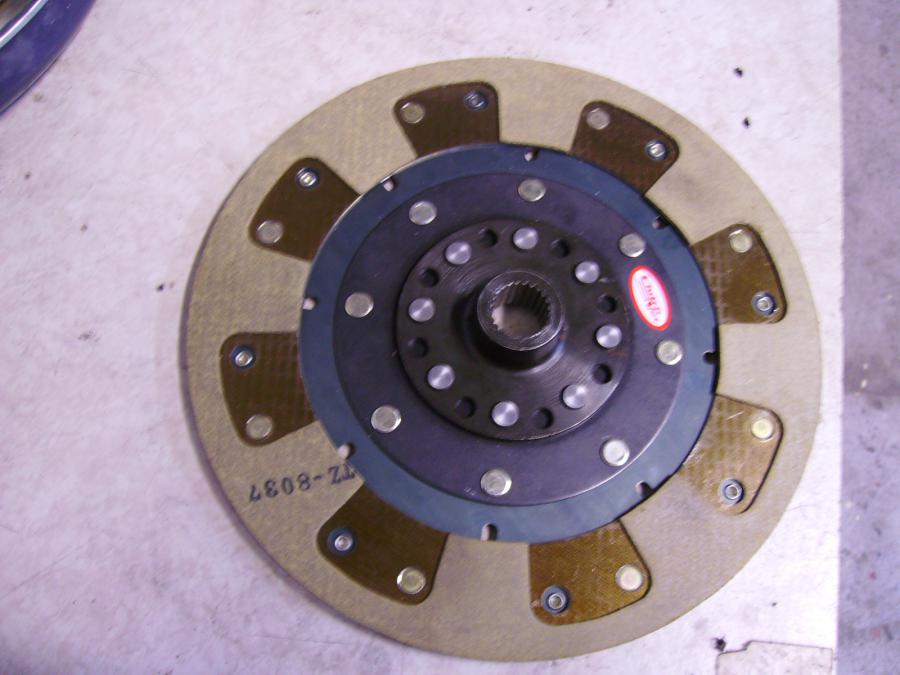

Une photo du disque d'embrayage, un modele pas courant en Kevlar et 228mm.
Disque Clutchnet
Disque Clutchnet
