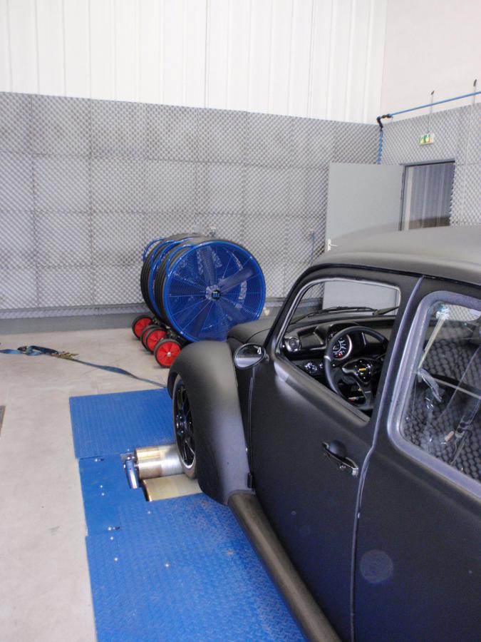

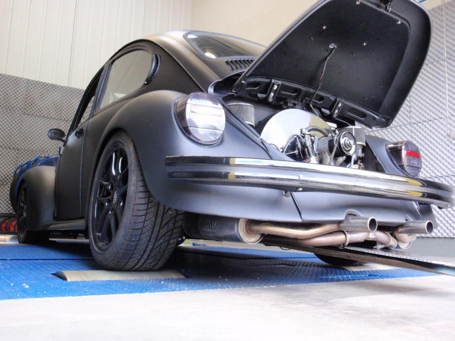

Bonjour à tous,
aujourd'hui au programme 200 km sous la pluie pour aller chez revo6 pour un passage au banc.
Au final la voiture sort 78cv à 5200 tr/min avec un couple de 128 Nm à 2900 tr/min...
Je suis un peu déçu du résultat mais au moins je sait de quoi je part !
Je commence déjà à regarder pour changer les culasses et passer en carbu 42.
Sinon j'en ai profité pour faire une pesée et la voiture est à 879 kg avec le plein, ce qui me parait plutôt correct.

Re: Black German
C'est la puissance aux roues ou la puissance corrigée au vilo que tu donnes?

Re: Black German
C'est la puissance aux roues ! En général vous parlez en puissance au vilo ?

Re: Black German
Du coup vous me mettez le doute, je vais rappeler la société ou je suis passé au banc pour savoir exactement.
Mais le gars connais un peu les cox et m'avais annoncé 80cv juste en voyant la configuration.
De ce que m'a dit Sylvain (la personne qui à réalisé toute la voiture) sa serait les culasses qui limiteraient la puissance.
A suivre...
