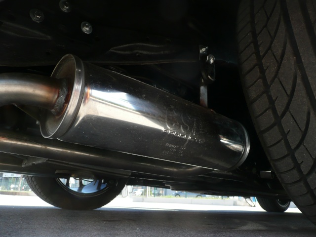

Pompe gros débit gene berg
Carburateurs EMPI 40
Pompe à essence électrique
Échappement CSP inox

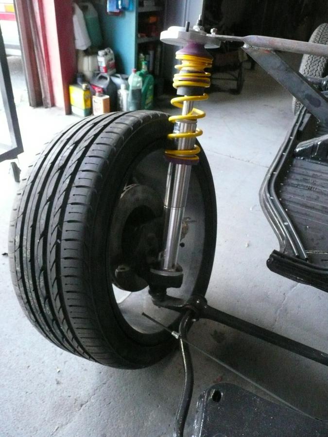

Trains roulant :

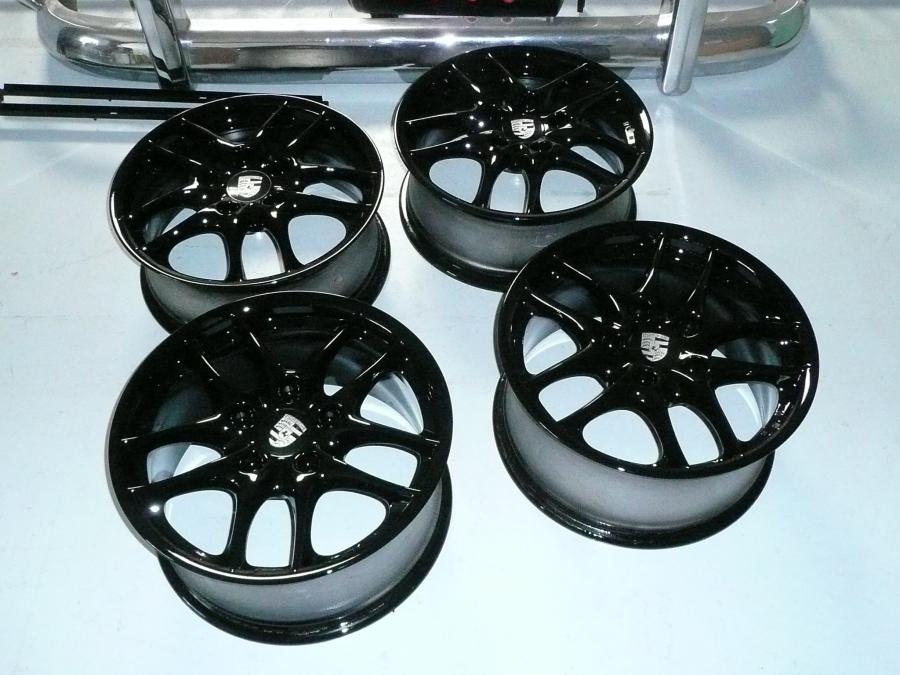

Jantes Boxster S 2004 17" 7 à l'avant 8.5 à l’arrière, repeinte en noir brillant
Freins à disque Kerscher ventilé
Combinés filetés KW réglable

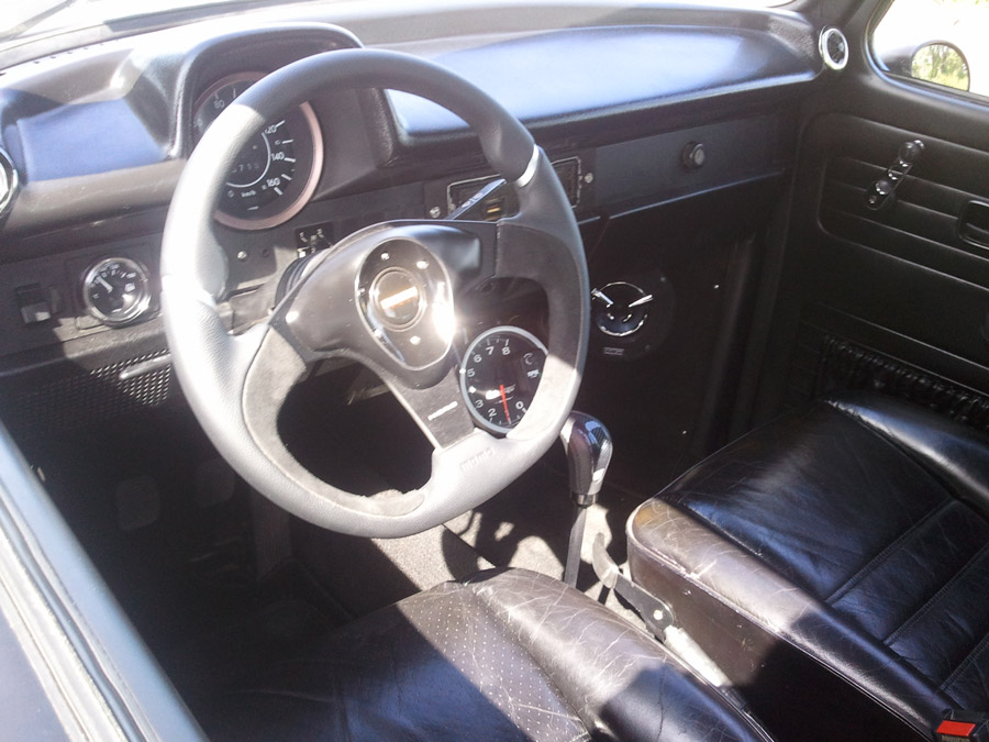

Intérieur :
Sièges Porsche 964 full cuir (réglages électrique pas branchés)
Volant et pommeau Momo nero
Compte tour autometer avec Shiftlight
Manomètre de t° et de pression d'huile VDO
Couvre tableau de bord (pour cacher la fissure propre à tous 1303 digne de ce nom^^)
Un peu de sono mais sa c'est pas très intéressant...

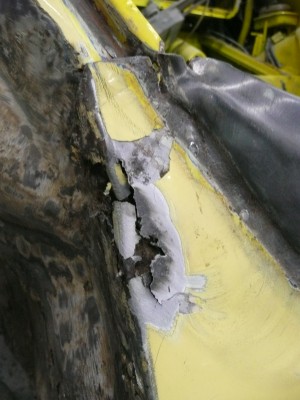

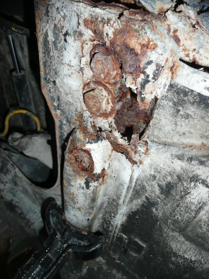

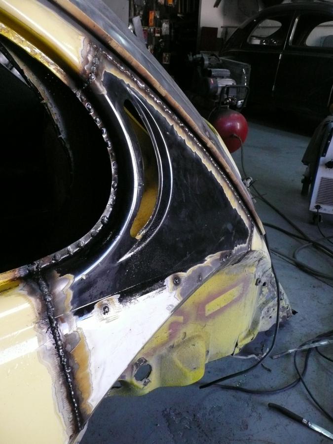

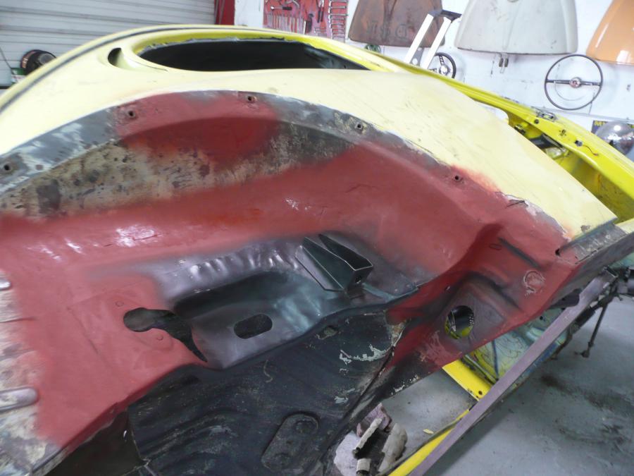

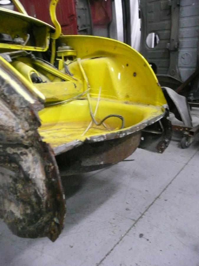

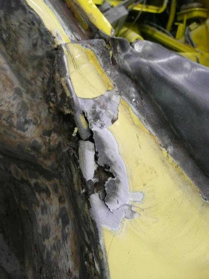

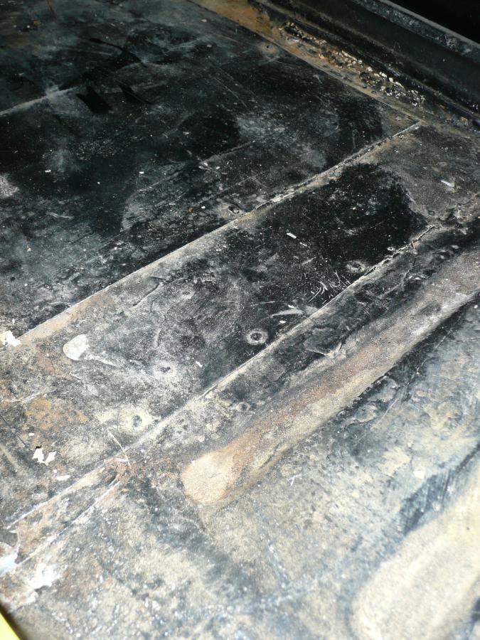

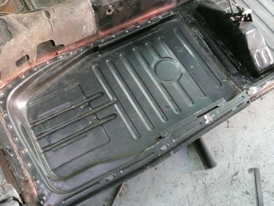

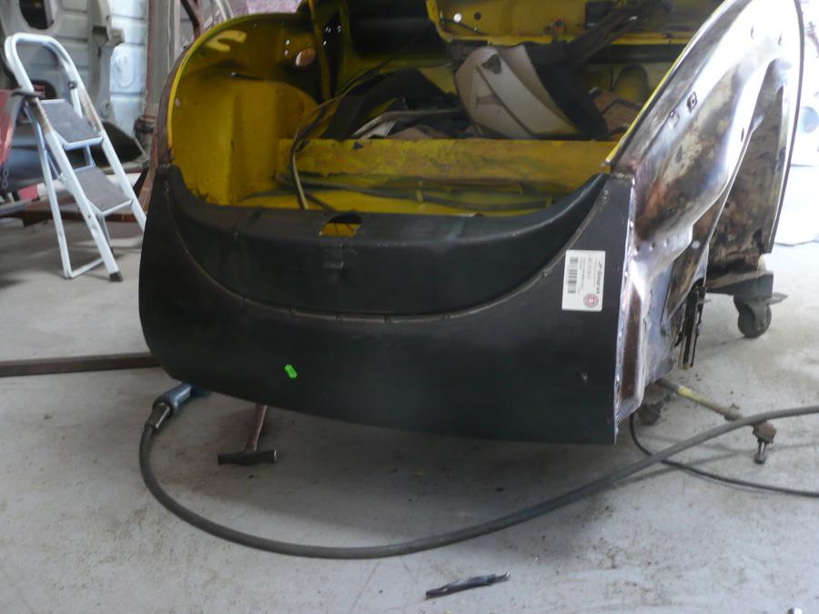

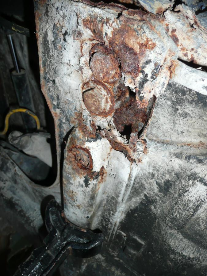

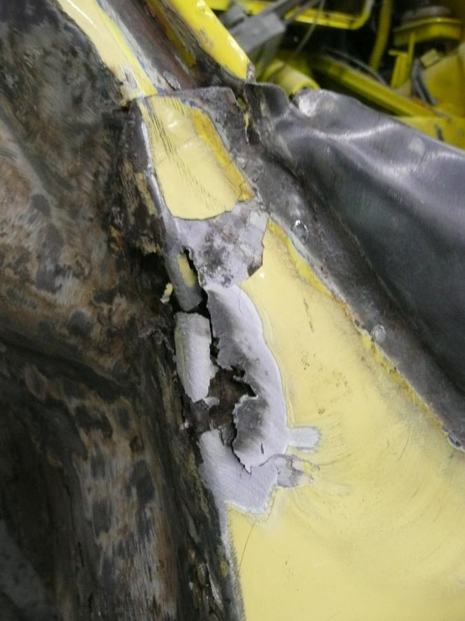

Suite des hostilités,
début de la restauration en septembre 2010 et début des surprises :
-chapeau de Napoléon
-demi-plancher avant gauche
-pied de porte
-pied de porte

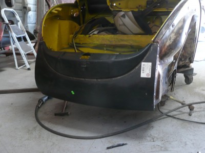

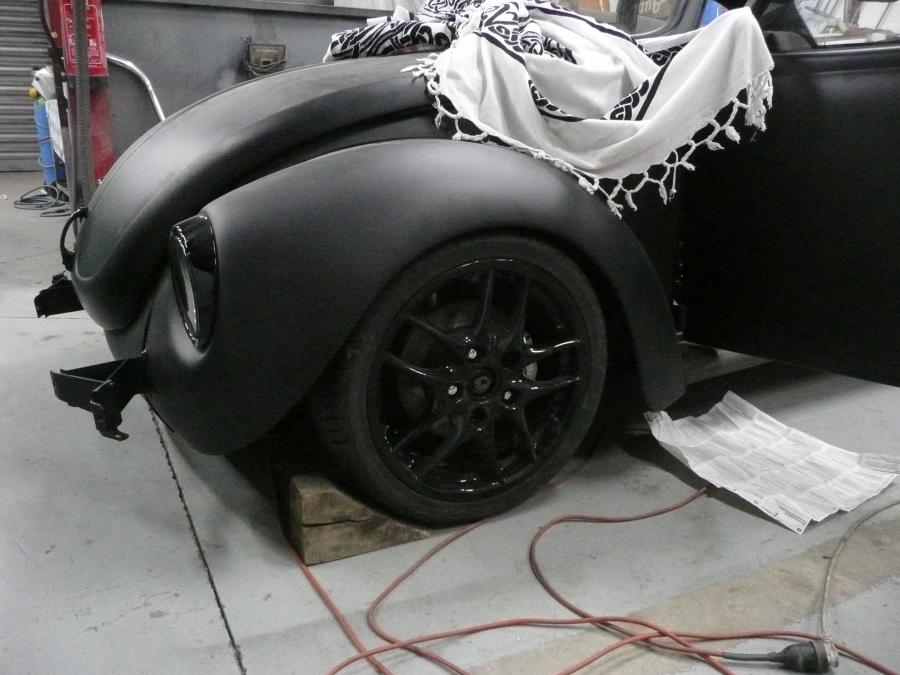

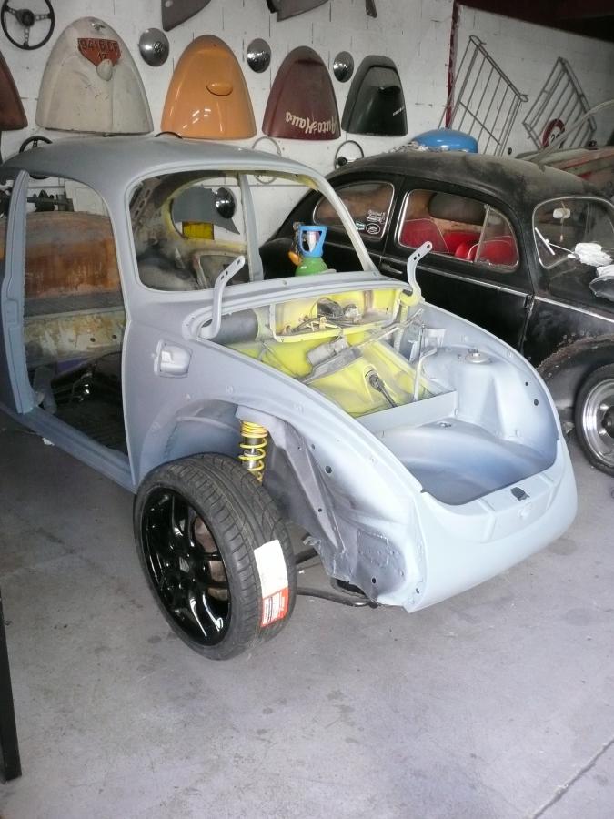

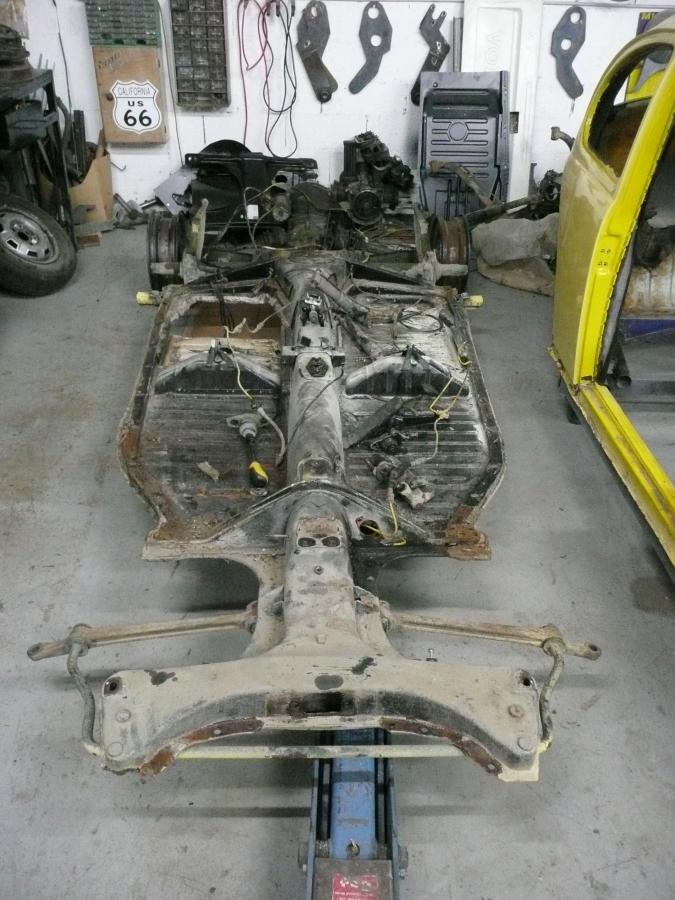

Re: Black German

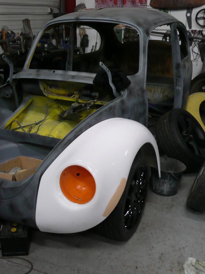

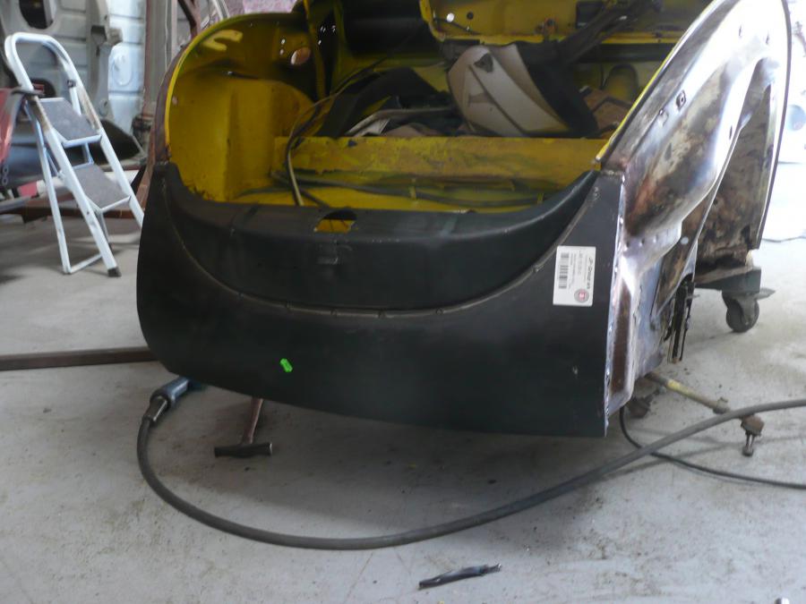

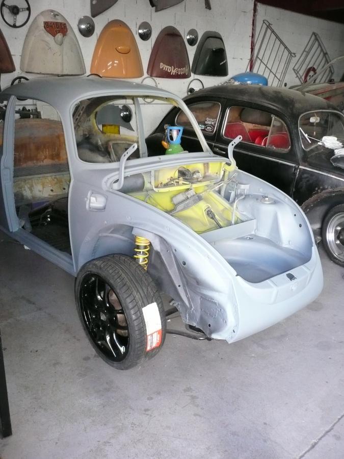

La suite :
préparation de la coque pour passage en carrosserie, mise en apprêt
peinture des jantes en noir brillant
présentation de la coque sur le châssis pour évaluer la largueur des ailes requises

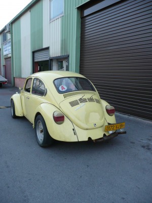

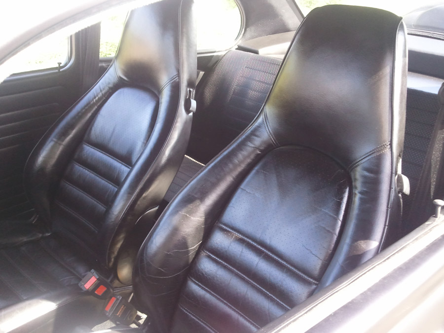

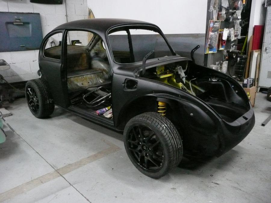

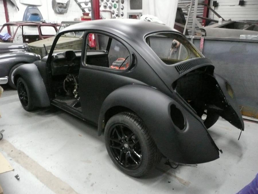

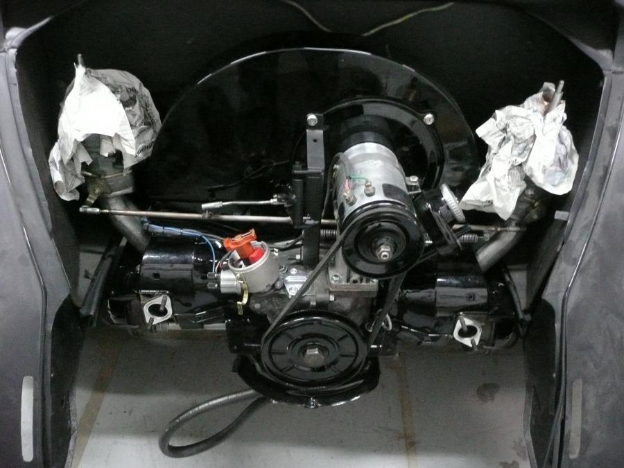

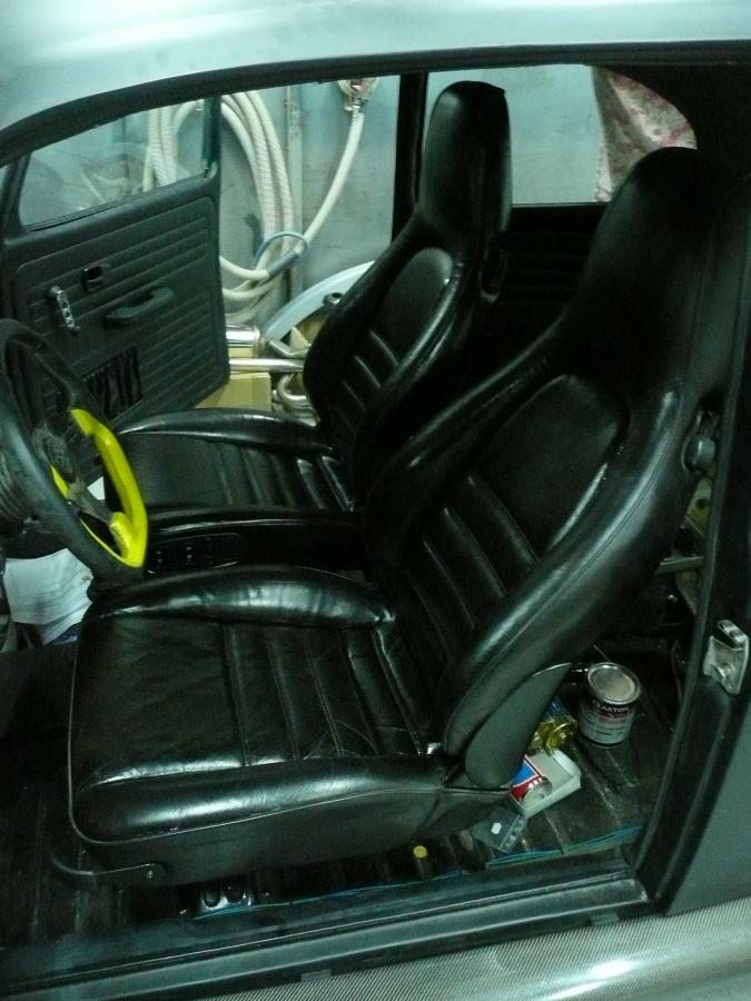

Re: Black German
Sortie de peinture : noir mat vernis mat
Recoquage
Pose du moteur (T1 1776cc)

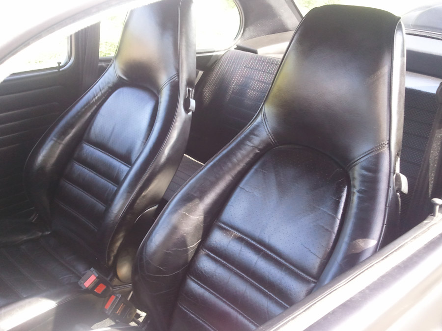

Présentation des sièges de Porsche 964
Recoquage

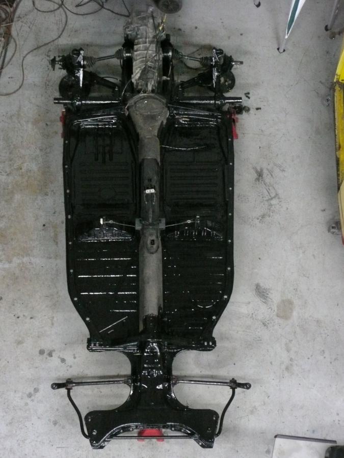

- Messages : 2704
Re: Black German
Super le taf effectué
Sur la photo où l'on voit que le chassis, c'est une croix faite pour déplacer le chassis ou une croix avec barre antirapprochement qui est installé actuellement mais qui t'as servi pour la resto aussi ?
Tu as pus rouler avec un peu depuis la mise en place du moteur ?

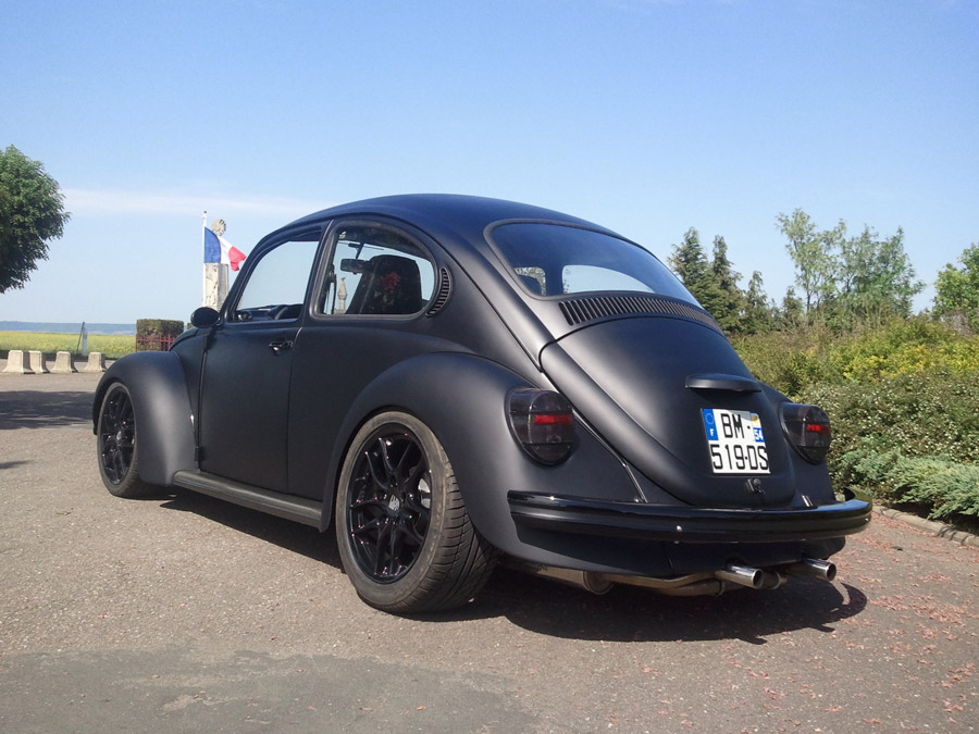

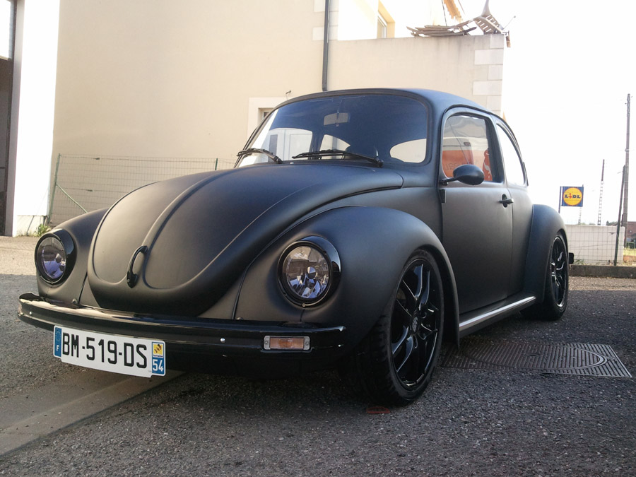

Re: Black German

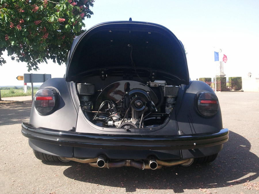

Salut à tous,
Alors pour répondre à ElPax ce n'est pas une barre antirapprochement c'était juste pour présenter la coque, pour le moment il n'y a pas de barre mais c'est un investissement qui risque de se faire assez rapidement.
La voiture roule actuellement mais 3500 tr maxi, rodage oblige, on verra ce que sa donne dans 1400 km ^^ pour le moment c'est du cruise tranquille.
C'est vrai que le noir mat c'est assez spéciale mais je voulais justement éviter d'avoir une cox comme les autres, au début elle devait être bleu mais quand je vois le nombre de german bleu sa m'a freiné.
Niveau châssis y'a pas de modification si ce n'est les amortisseurs, tout est d'origine. Les modifications viendront plus tard mais je voulais déjà une belle préparation saine qui puisse évoluer par la suite. Disons que c'est une très belle base prête à attendre la suite.
J'ai 25 ans et l'avenir devant moi
Je met de suite les photos de la voiture terminé.

- Messages : 3609
Re: Black German
Effectivement sous cet angle ca donne bienKm!k@Z a écrit :avec le 3/4 avant c'est mieux quand même ^^
