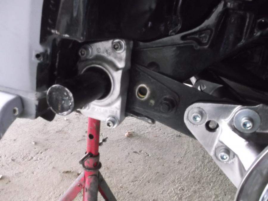

Je suis en train de monter, moi aussi, un train arriere ph2 sur une 1302 mais je suis plus que débutant.
J'ai présenté tout à l'heure un des bras en alu sur le chassis et la ca ne va pas. je m'en doutais un peu...
Faut il modifier la lame d'origine ou monter celle de 944?
et deuxième question, comment est ce qu'on fixe le bras alu sur le chassis, doit on récupérer les silentblocs d'origine vw?
merci d'avance pour votre aide :wink:

Faut monter la lame de 944, modifier la couvercle ou il y a les 4 vis (en coupant les "cornes) et mettre des nouveaux silentbloc.
Pour la fixation du bras tu vires l'origine porsche et tu met un urethane.

le couvercle vw avec silent-bloc vw ça passe aussi.

savez vous ou je peux voir 2 3 photos des decoupes à faire?

salut,
j ais pas de photo du couvercle seul mais une fois monté ca donne ca
il faut couper au niveau des trous de fixation en laissant le maximum de matiere pour l appuie des rondelles et le bol du silenbloc. pour les 2 trous du bas il ne faut pas couper droit , celui coté caisse il n y a pas assez de matiere. apres il faut arrondir les angles surtout sur ceux du haut car aussi non ca touche a la caisse. le mieux est de le presenter au fur et a mesure dessus.
voila si ca peut t aider ! :wink:
