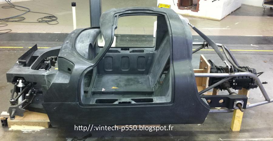

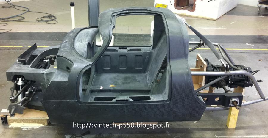

alors voila pourquoi je ne boss plus sur ma 356 !
le projet ULTIME !!!!! une Porsche 550 CARBONE type 1 3litres ……… allez voir le blog !
http://vintech-p550.blogspot.fr/
porsche 550 vintech carbone
je pense que les amateurs de buggy :cheers: répliques 356 :cheers: et de germans :cheers: :cheers: :cheers: devrais aimés :thumb:

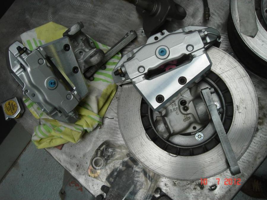

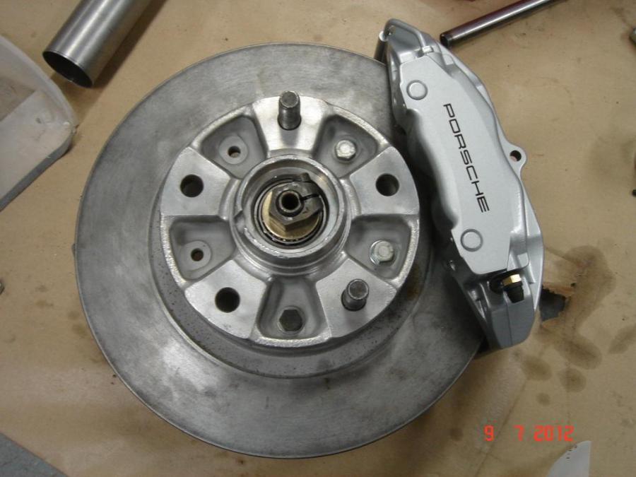

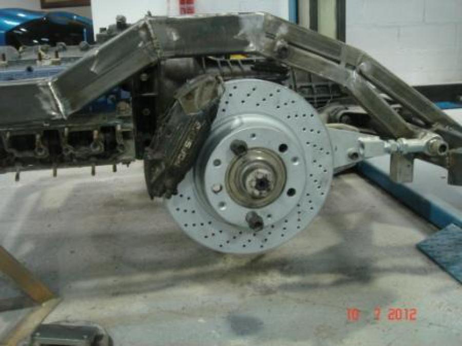

Freins de 996 en place , mon petit usineur a très bien travaillé comme d’hab !!
merci Thierry
freins 944 etriers 996
j'attend les disques neuf dans la semaine.
pour l'arriere , comme prevu
etriers AV de 944 turbo sur disques de 930 (diam 309 ep 28) j'avais hesité a les repasser en 299 mais en 16 il y a de la place alors...
avec le deport inter des disques et la modif des moyeux il n'y a plus besoin de metre de calles
reste plus qu'a voir avec THAM de GL pour les jantes Fusch et ca va commancer a ressembler a quelque chose.

Jolis étriers :wink:
Et ne t'inquiètes pas, ça commence déjà à ressembler à quelque chose!

2366IDA a écrit :Freins de 996 en place , mon petit usineur a très bien travaillé comme d’hab !!
merci Thierry
t a sun mail pour les Fuchs
les Thierry bossent super bien je trouve :biggrin:

Benoit a écrit :Jolis étriers :wink:
yes :P :P
j'attend les kits de refection d'etriers , et les disques avant , un coup de rouge et je vais pouvoir m'attaquer au sujet MOTEUR apres.

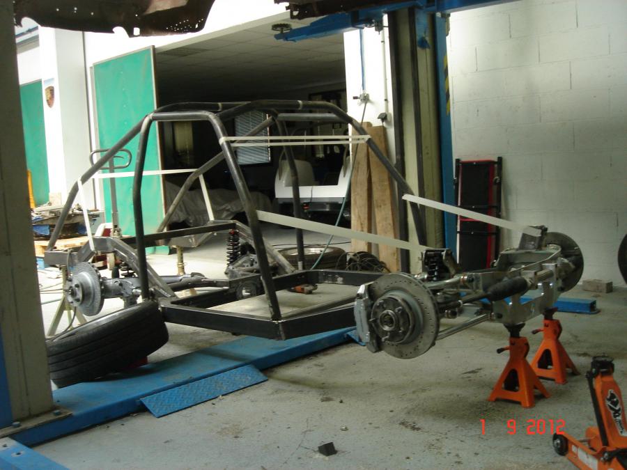

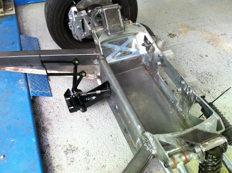

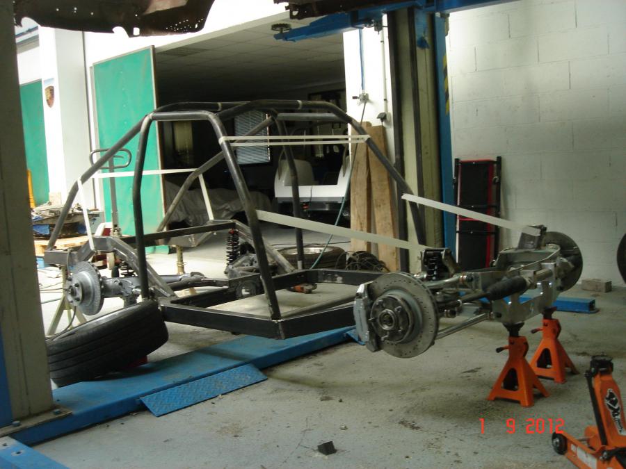

Bon ca avance
Te train avant a été rétrécie de 2 Cm pour un bon placage des roues malgré les 2 fois 9mm de cales pour faire rentrer les étriers 996 dans du 16 (ou plutôt dans des Fusch en 16 !)
L’arceau a avancé et le tablier avant comme le bac à batterie est en place même si beaucoup de finitions sont encore a faire.
Le moteur arrive se weekend : un 3.6 de 993 120.000km avec une très légère prépa (alésage du Corp. d’injection et carto adapté) donc environ 300hp.
Les pneus arrières sont la ; des TOYO Proxes 888 225/45/16 tendre (off road only ) Lol
Donc le sujet numéro un va être la boite : couple 8.31 sur mais quel rapport ? Avec autobloquant ? un peut de reflection a avoir…
Et les cardant !!
voila le chassie avec les futures renforts qui vons arrivées
Re: porsche 356 GermanLooK
300 cv... autobloquant et G50 comme alex , pas sur qu un 915 encaisse.... les cardans comme alex ou des cup comme mr Bader :biggrin:
