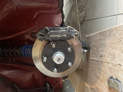

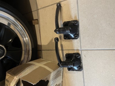

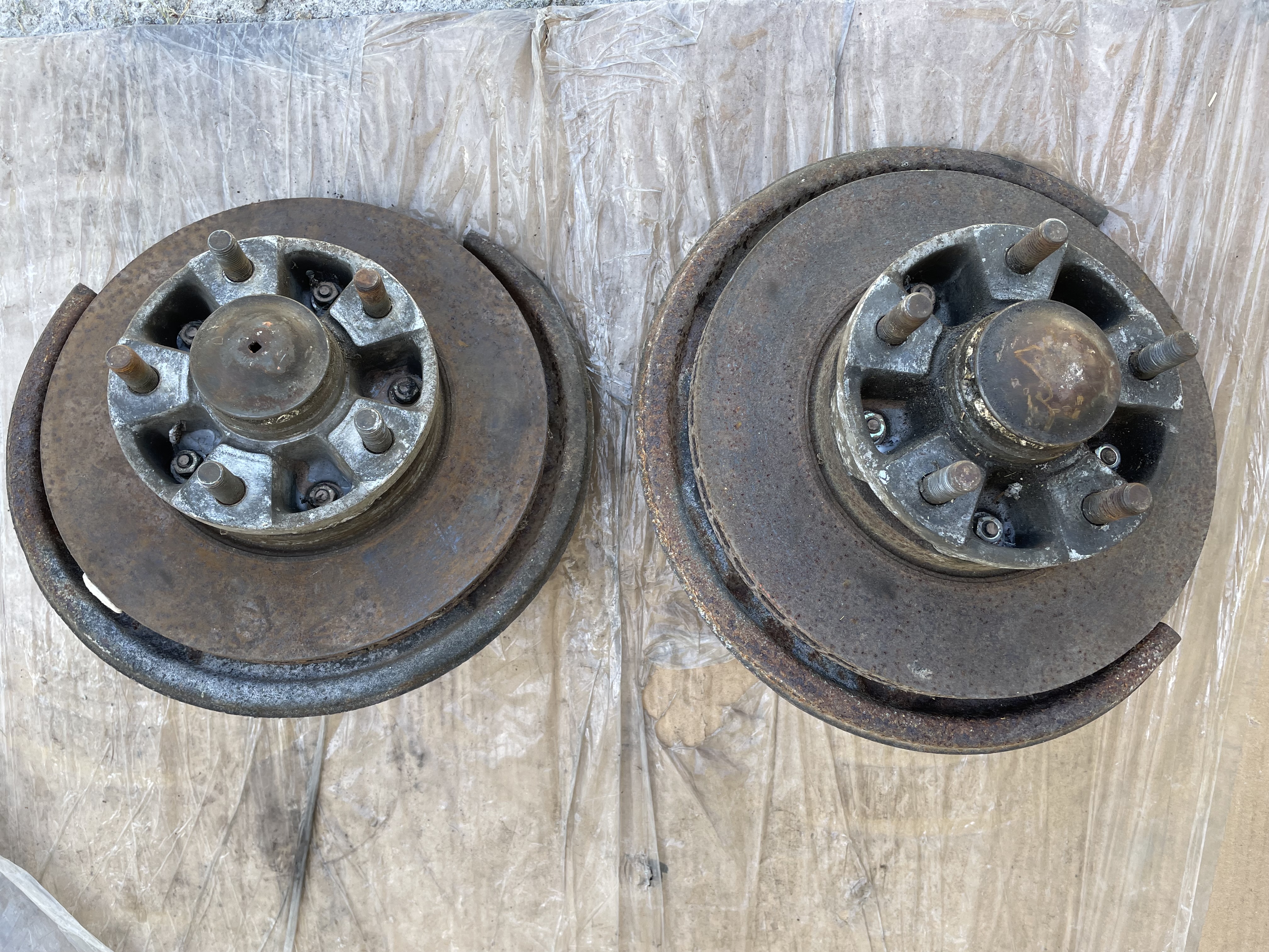

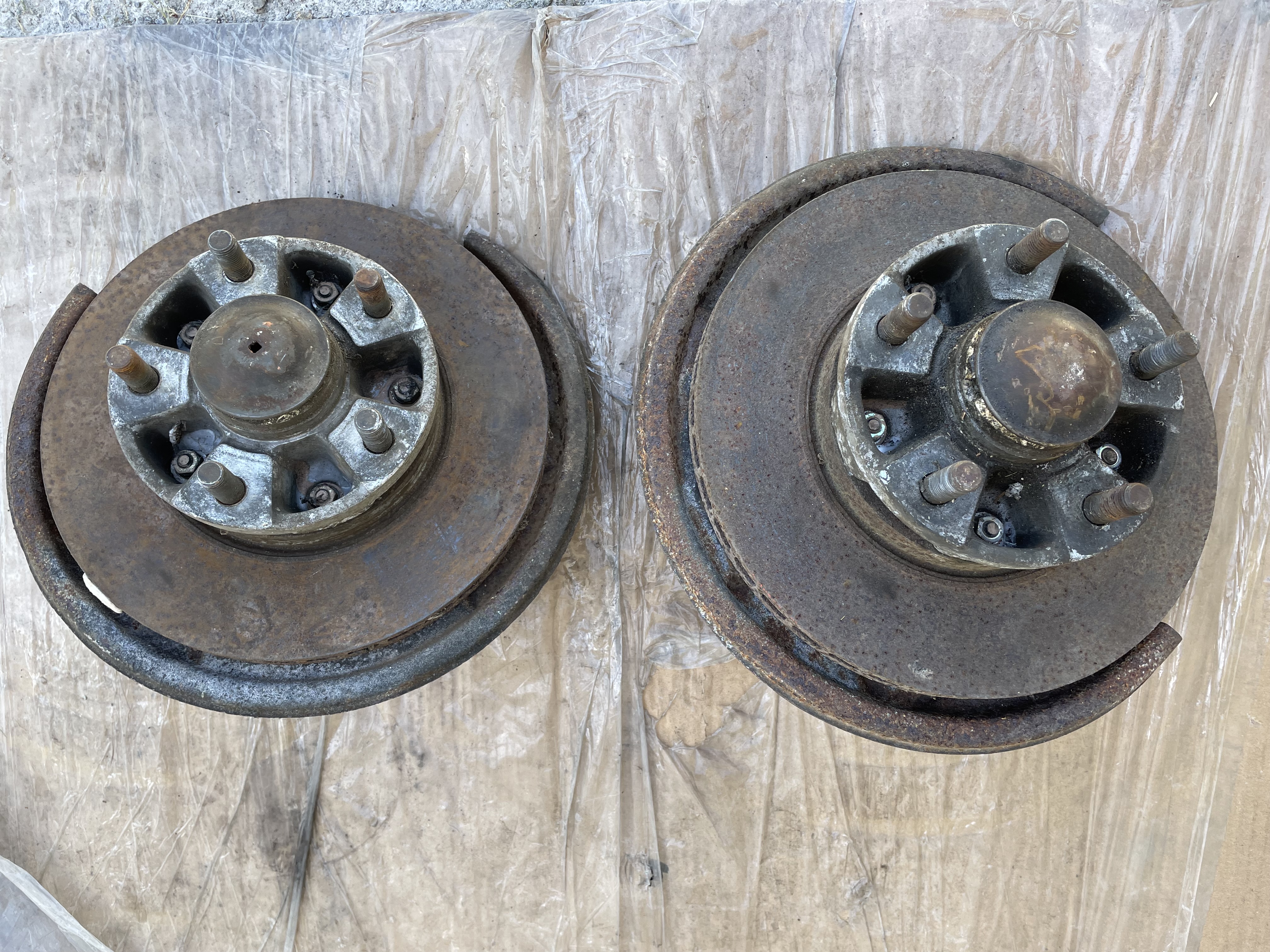

Quelques news pour faire évoluer mon auto!
Renvoie d’angle reçu,en cours de modifs!

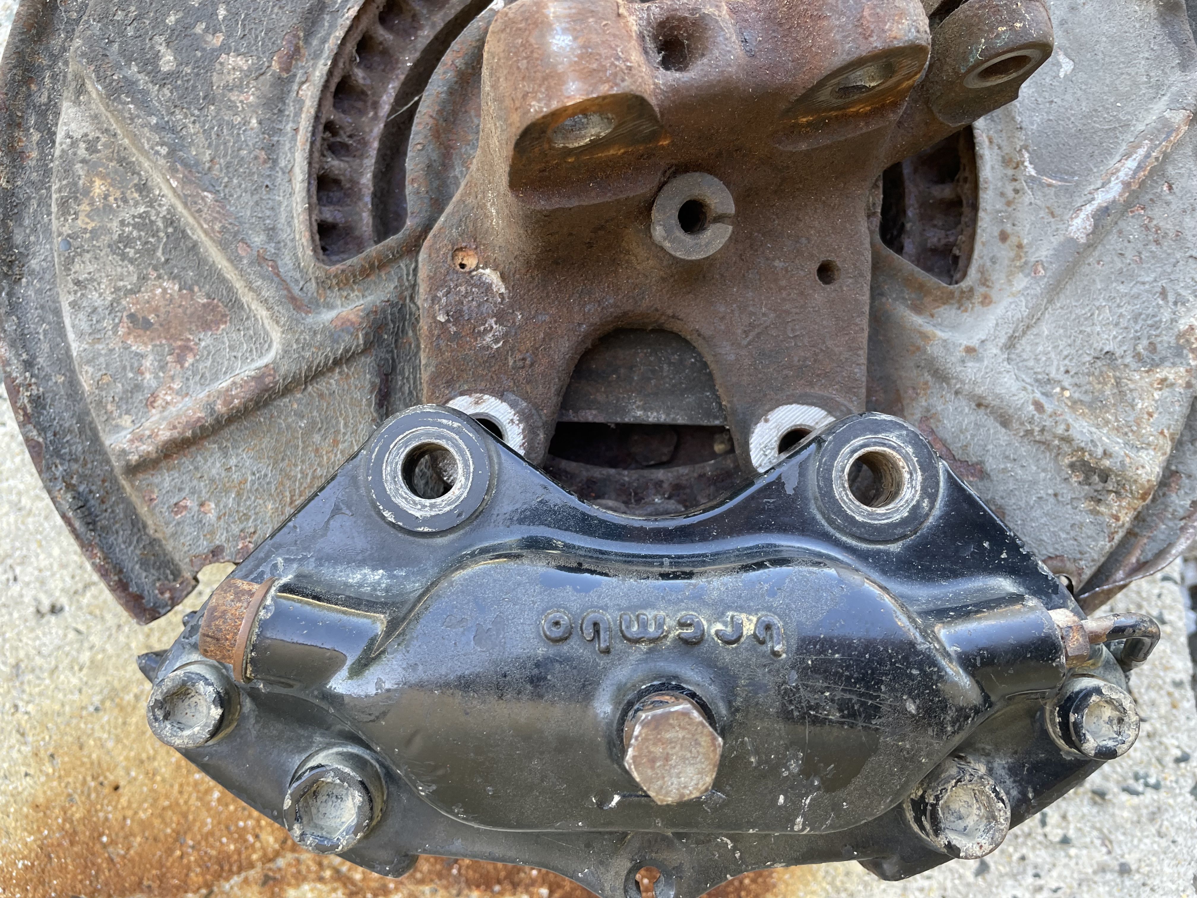

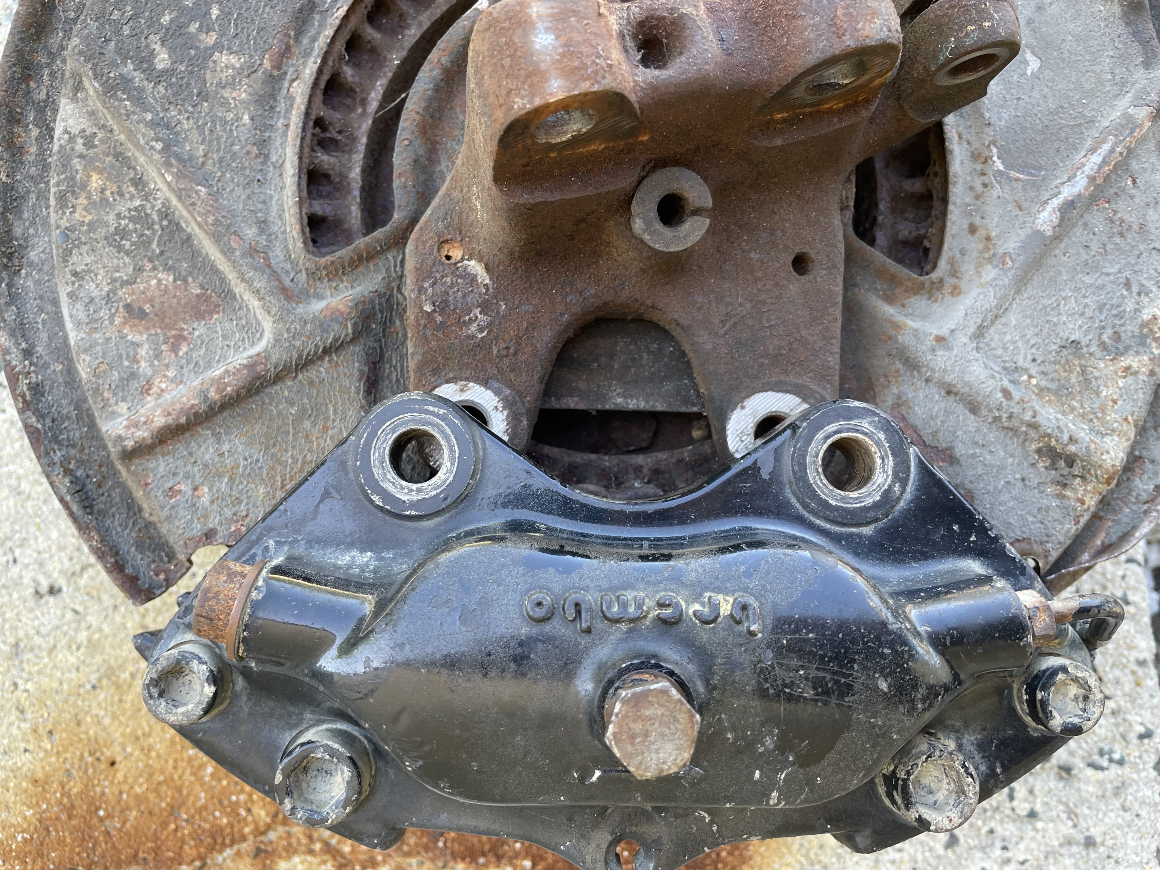

Montage à blanc de mes futures étriers!(A rénover)
La base de mon future moteur!Rien d’extraordinaire mais ça avance!
Reste plus qu’à trouver un peu de temps pour finaliser tout ça!

Je ne sais pas comment est le système kersher au niveau du moyeu mais au prix des disques de 944 chez tous les annonceurs autos restes abordable. Tu as peux-être déjà fais les cales d’adaptation des étriers.

Pour l’instant j’ai pas réfléchi au montage que j’allais faire!C’est juste une possible évolution,tout reste à faire!

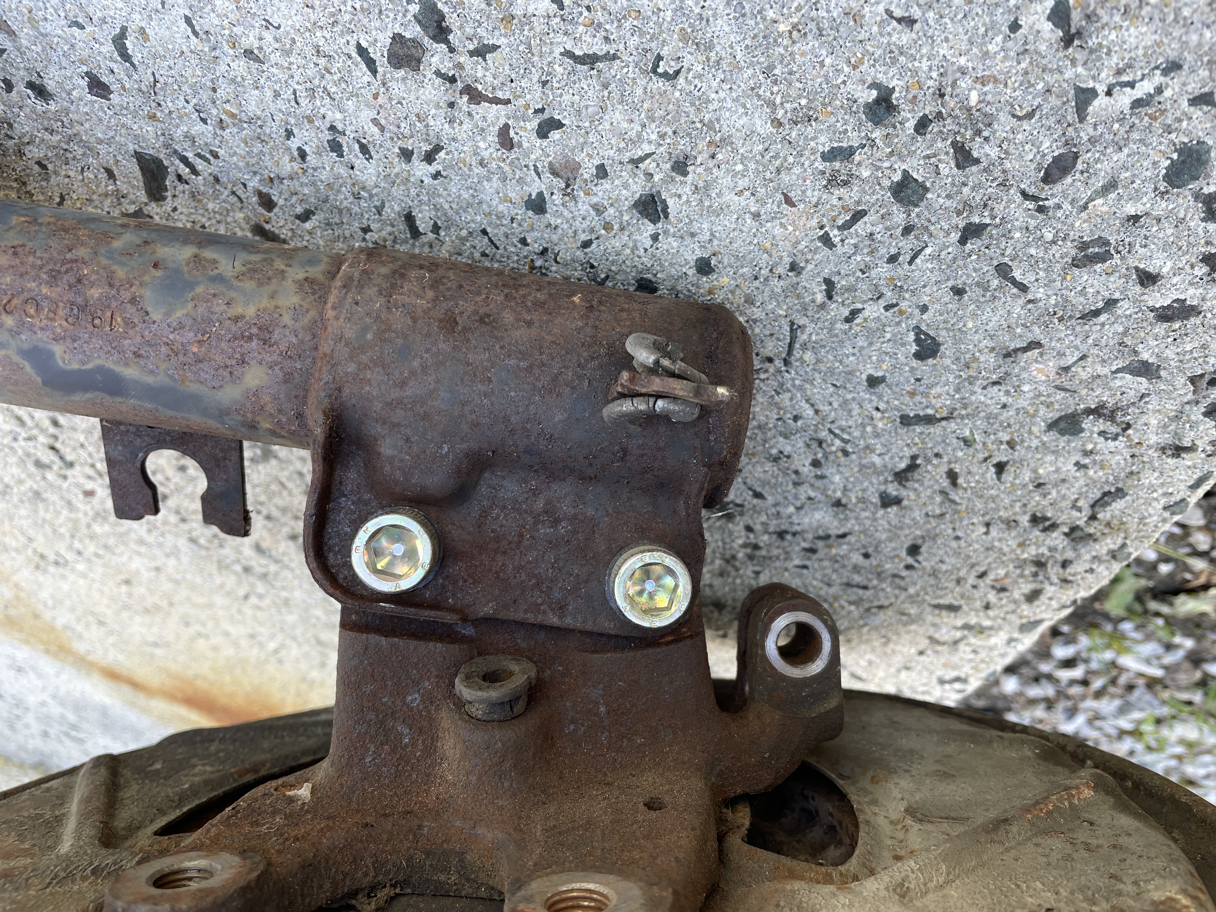

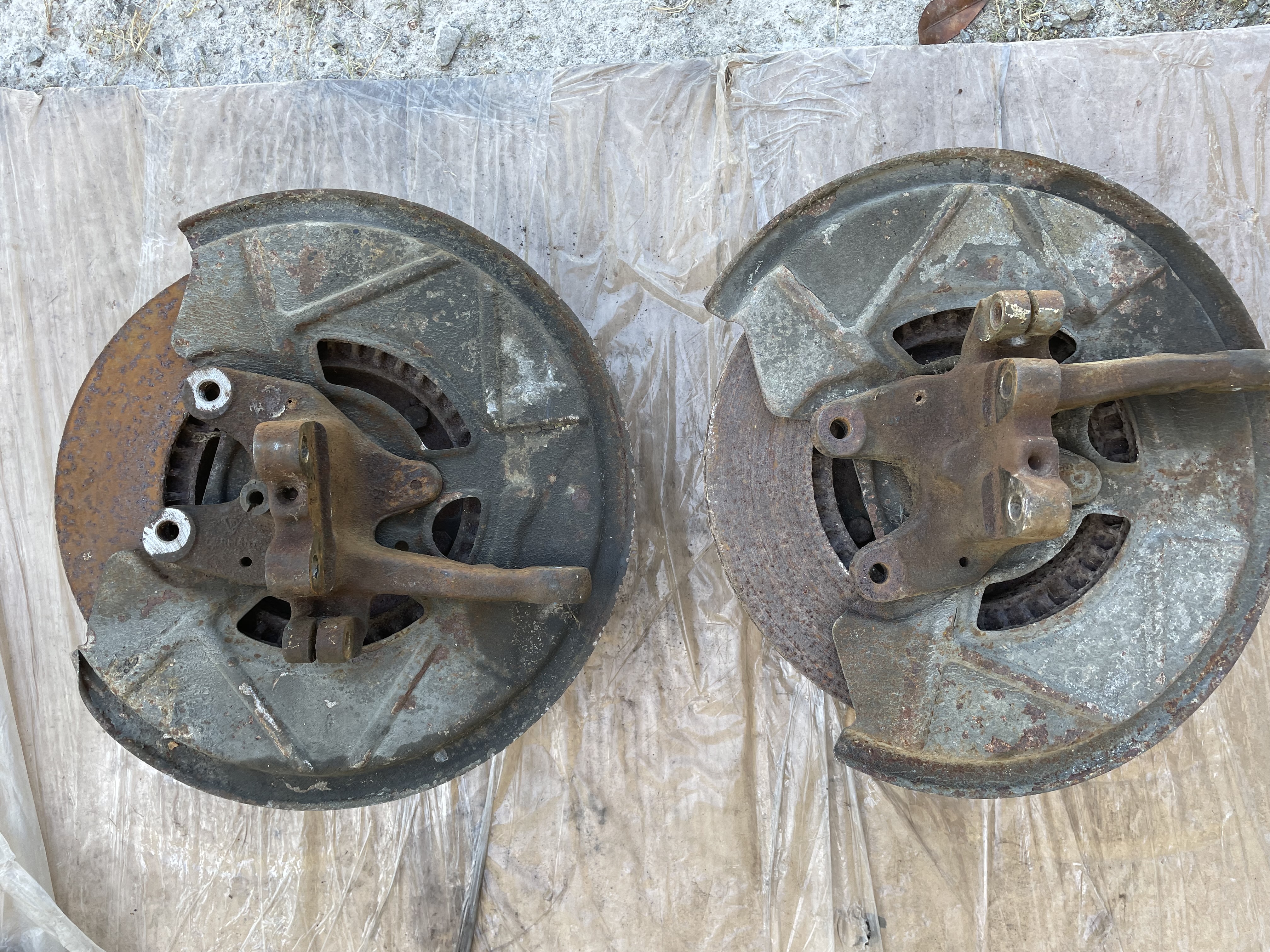

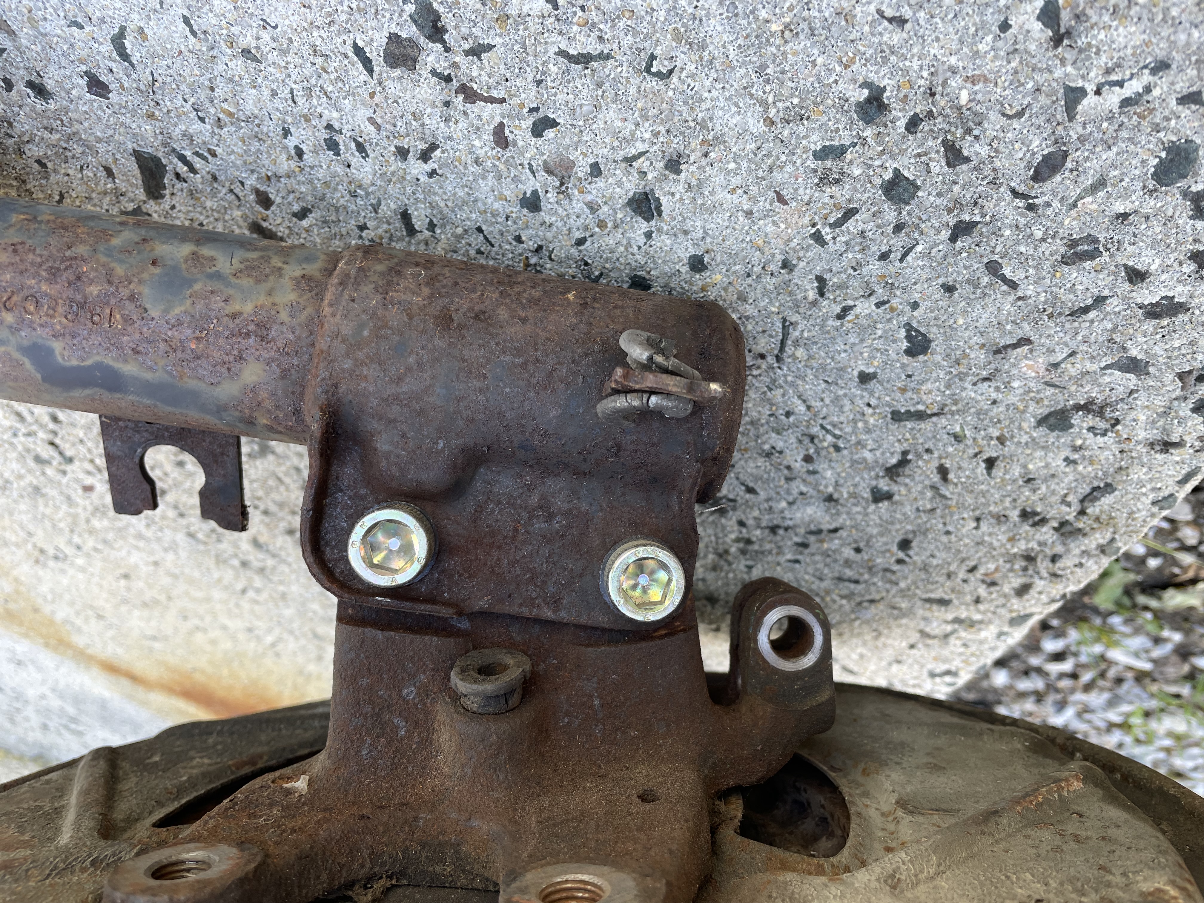

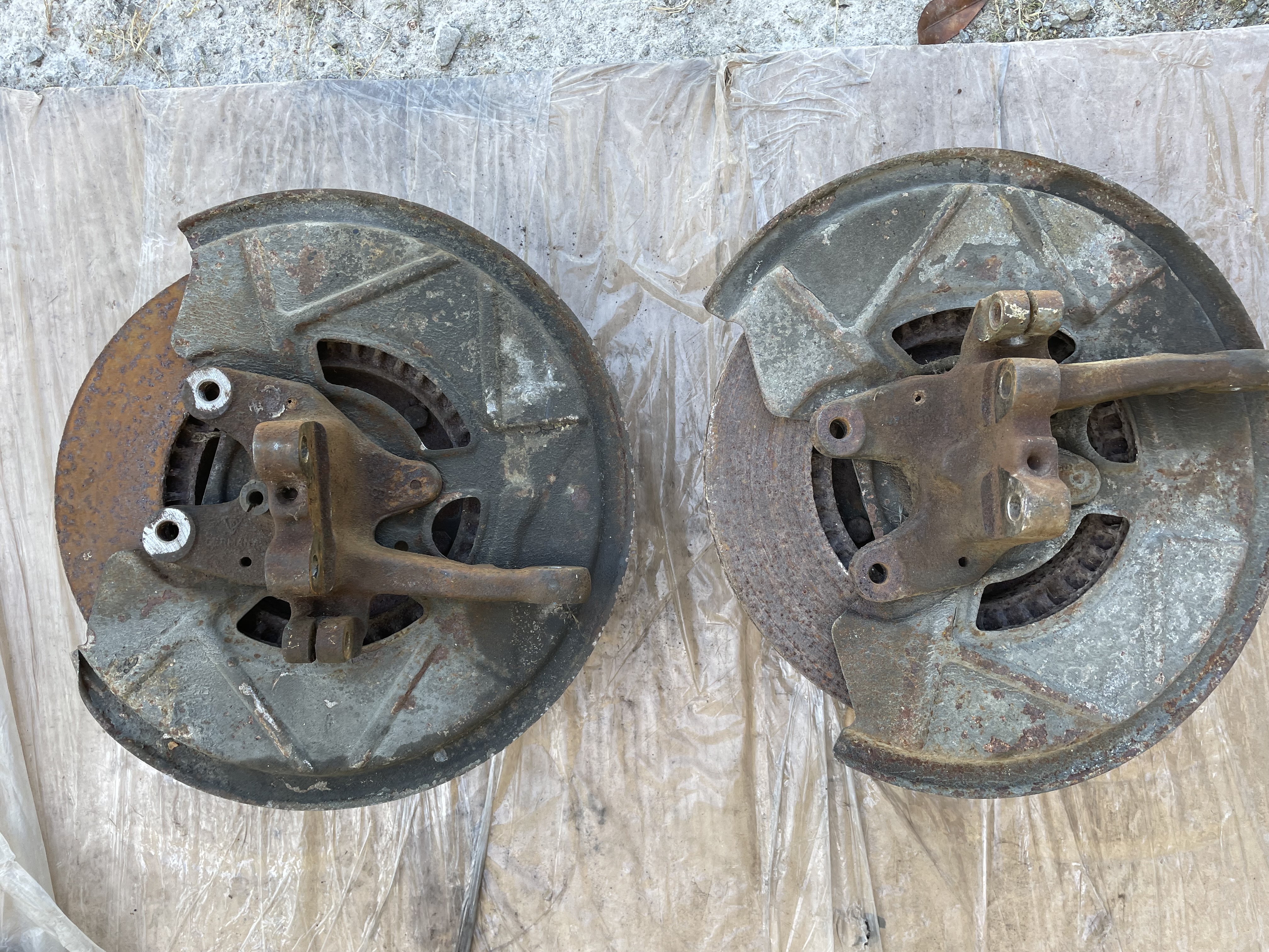

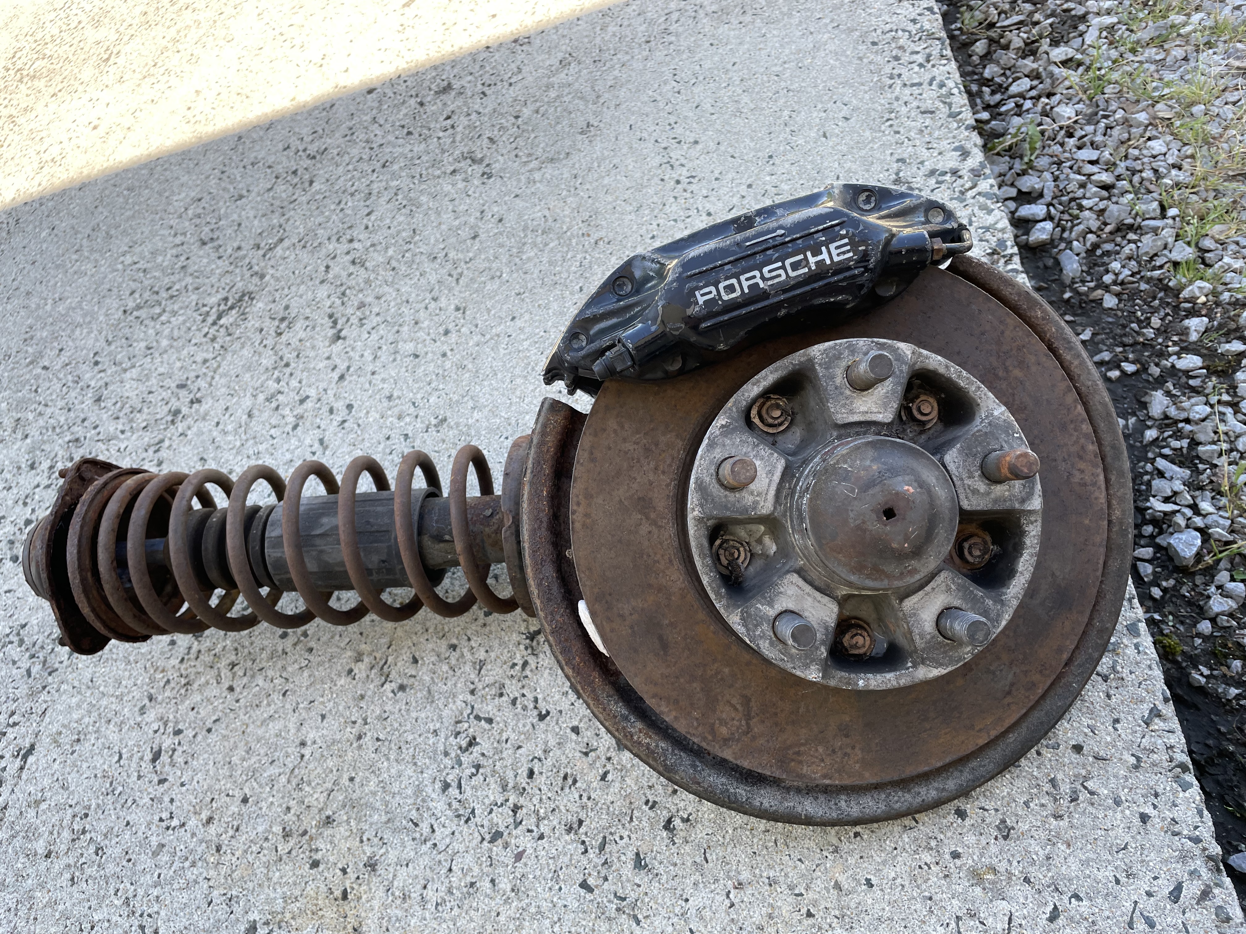

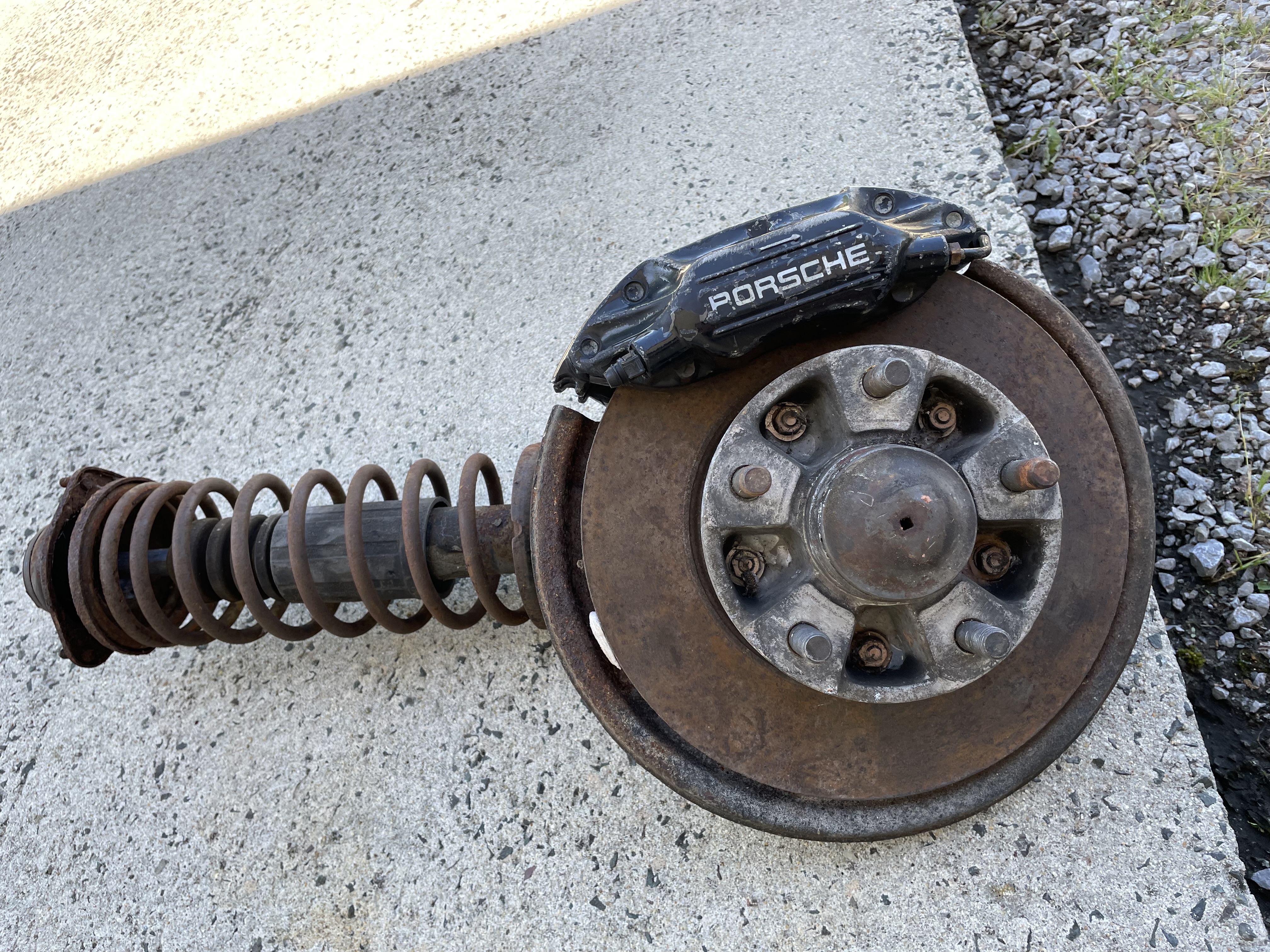

J’ai reçu les demi train avant de 924 turbo,ça a l’air identique au 944 phase1.reference des moyeux alu réf:477.405.605d.
Les fixations d’amortisseurs sont les mêmes que sur les 1303 en montage B.Reste plus qu’à rénover tout ça.

Pour les fixations des McPherson aux fusées, il y a je pense un problème avec le réglage du carrossage.
Sur ce forum il y a des mentions par rapport à ce problème ... et surtout des solutions :thumb:

xavcox a écrit : ↑27 avr. 2026, 22:41 J’ai reçu les demi train avant de 924 turbo,ça a l’air identique au 944 phase1.reference des moyeux alu réf:477.405.605d.
Les fixations d’amortisseurs sont les mêmes que sur les 1303 en montage B.Reste plus qu’à rénover tout ça.IMG_8105.jpegIMG_8104.jpegIMG_8103.jpegIMG_8100.jpeg
cool :cheers: , y a plus qu'a tout remettre en état et faire une adaptation pour les étriers sur les fusées...
je suis ça de prés :thumb:

Le plus sage serait de monter des fusées turbo avec le bon entraxe de 95mm pour la pince de frein Brembo. Certains soudent les fusées, no comment...

Je prend note,mais les fusées turbo élargissent un peu plus la voie non?
