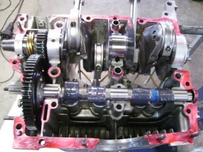

Bonjour à tous
J'ai commencé le travail sur le carter à l'aide des infos que j'ai glané à droite et à gauche.
Ouverture de la cloison coté pignon AAC
et j'ai aussi commencé d adoucir les lumières du palier 3, mais ma lime électrique à décidé de me lâcher.
Avant
pendant
Re: Un nouveau coeur pour blue lady
Posté : 05 avr. 2016, 18:42
par white lady
Bon le deuxième demi carter a vu ses lumière agrandi comme l autre. Les arêtes vive ont étés adoucies. Il me reste le plan de joint à nettoyer et encore deux ou trois bavures à adoucir et il part pour un métrologie complète enfin de semaine.
