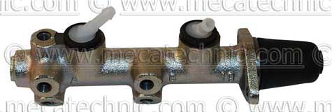

ok, merci. ça correspond à quoi alors les maitres cylindres double circuits ?
Re: Maitre-cylindre le mieux adapté pour du gros freinage
Posté : 11 sept. 2008, 07:58
par blue1303
C'est des maitres cylindre avec une sortie pour le freinage avant et une pour le freinage arrière
Simple circuit :
Double circuit :
