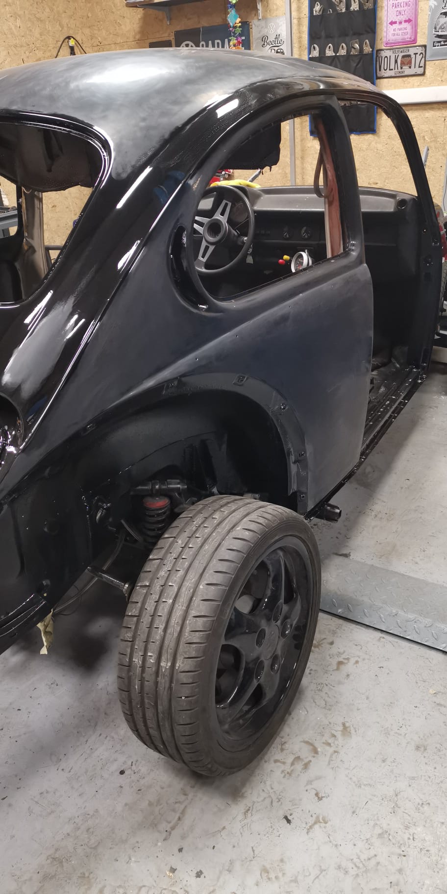

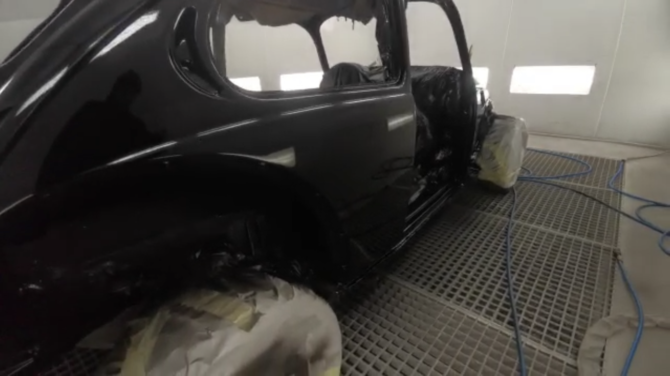

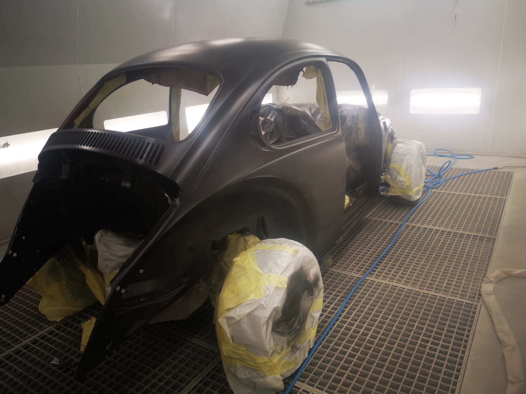

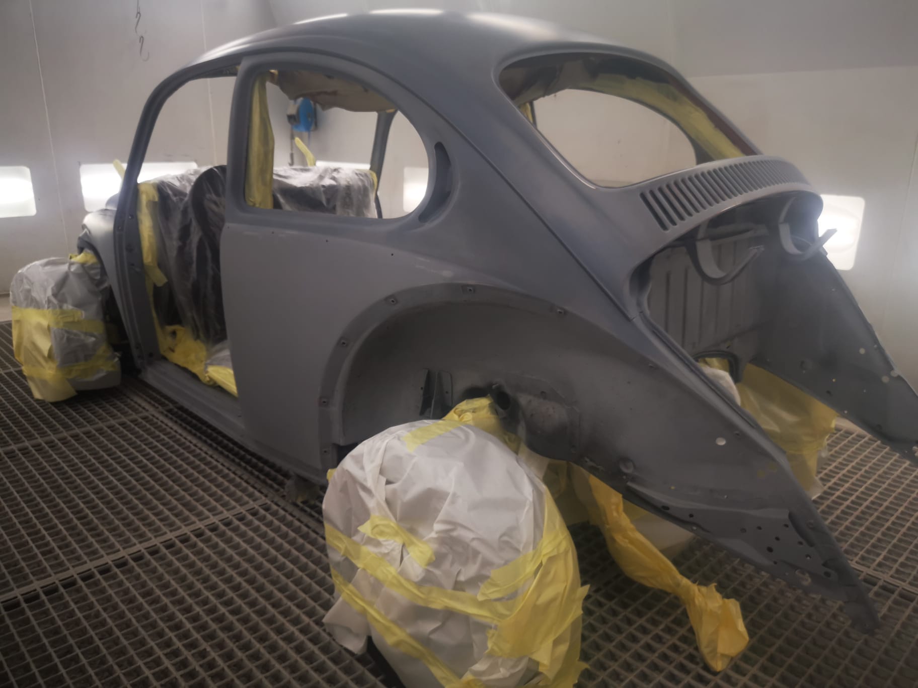

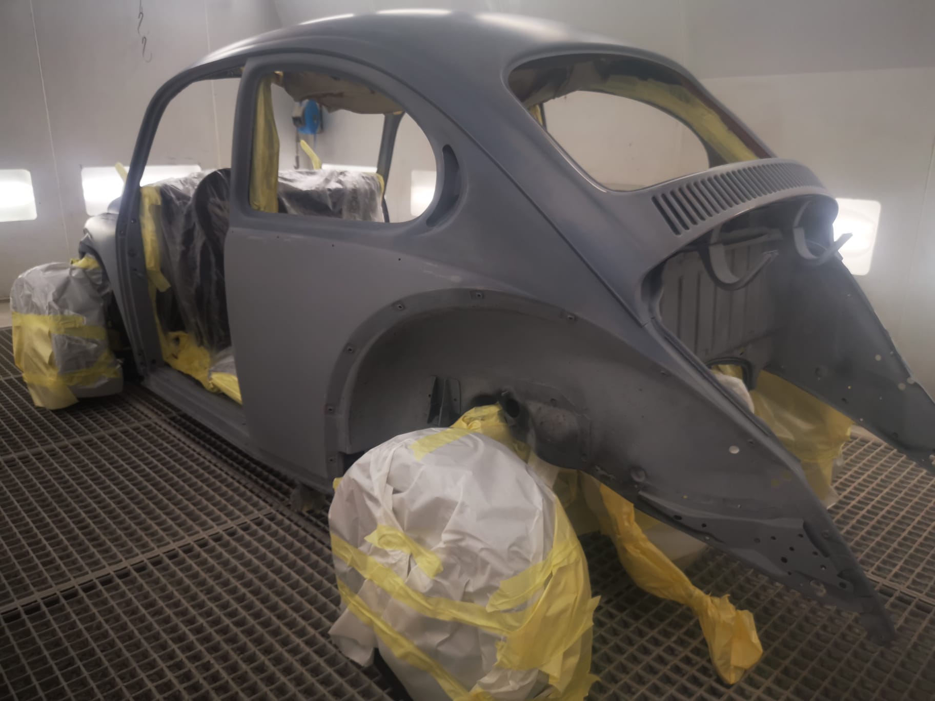

J ai fait la prepa carrosserie avec les mastics et la soudure. Le reste c est pour les pros!
Primer epoxy Dupont - 2 couches poncées entre les coups
Primer noir « mouillé mouillé »
Noir Brillant direct L041- la bete noir des carrossiers - 3
couches et reponcees encore
3 couches de vernis, en cours de poncage et polissage
Une chose est certaine, je ne me suis pas trompé de vocation en faisait la mecanique :lol:

Wouw quel taf. C'est vrais que carrossier cela ne s improvise pas. Surtout en noir :thumb:
Re: Black Scud
Ça va être une tuerie, interdit de prendre le bac à gravier !
Re: Black Scud
De ce que je sais le bac il s'en branle :lol:

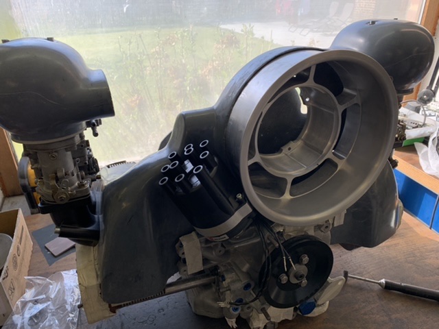

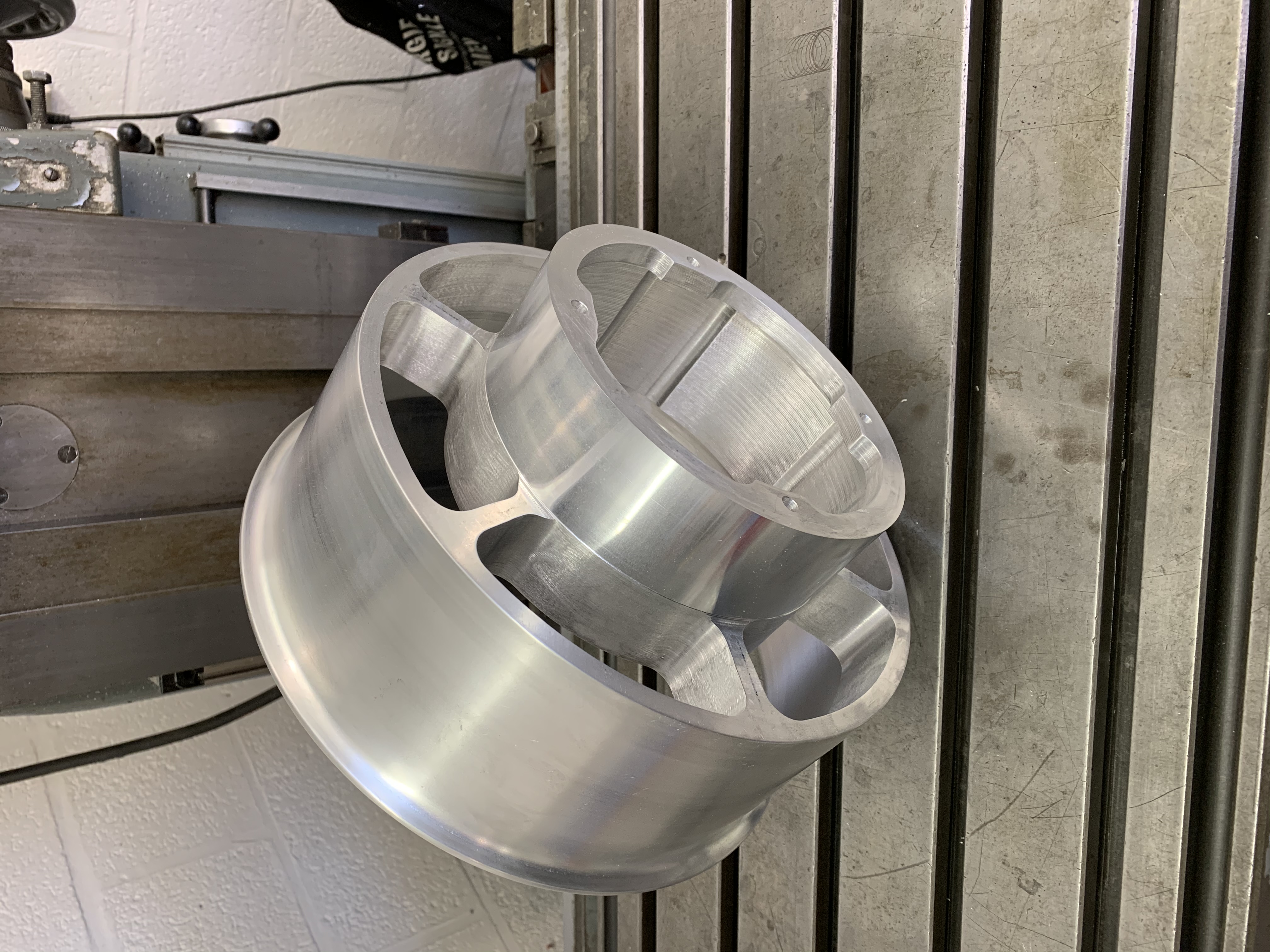

Je progresse sur le 3L
J ai sorti un bol hors-masse pour monter la turbine 993

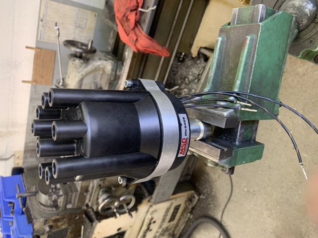

Et confinement oblige j ai ajouté des fils de bougies au MSD
germandrag35
Messages : 89
Re: Black Scud
Message par germandrag35 »
Ça apporte vraiment un plus les doubles bougies ?
Re: Black Scud
tu utilises quelle gestion?
kevin
Votre German : Cab 1303
Re: Black Scud
Message par kevin »
Je n'ai pas d'expérience avec le double allumage, c'est une première et le passage au banc sur 4 bougies et sur 8 bougies fournira une info.
Low, je n'utilise pas de calculateur mais deux bobines et deux boitiers MSD.
Le distributeur MSD est modifié avec 2 sondes a effet Hall dedans.
