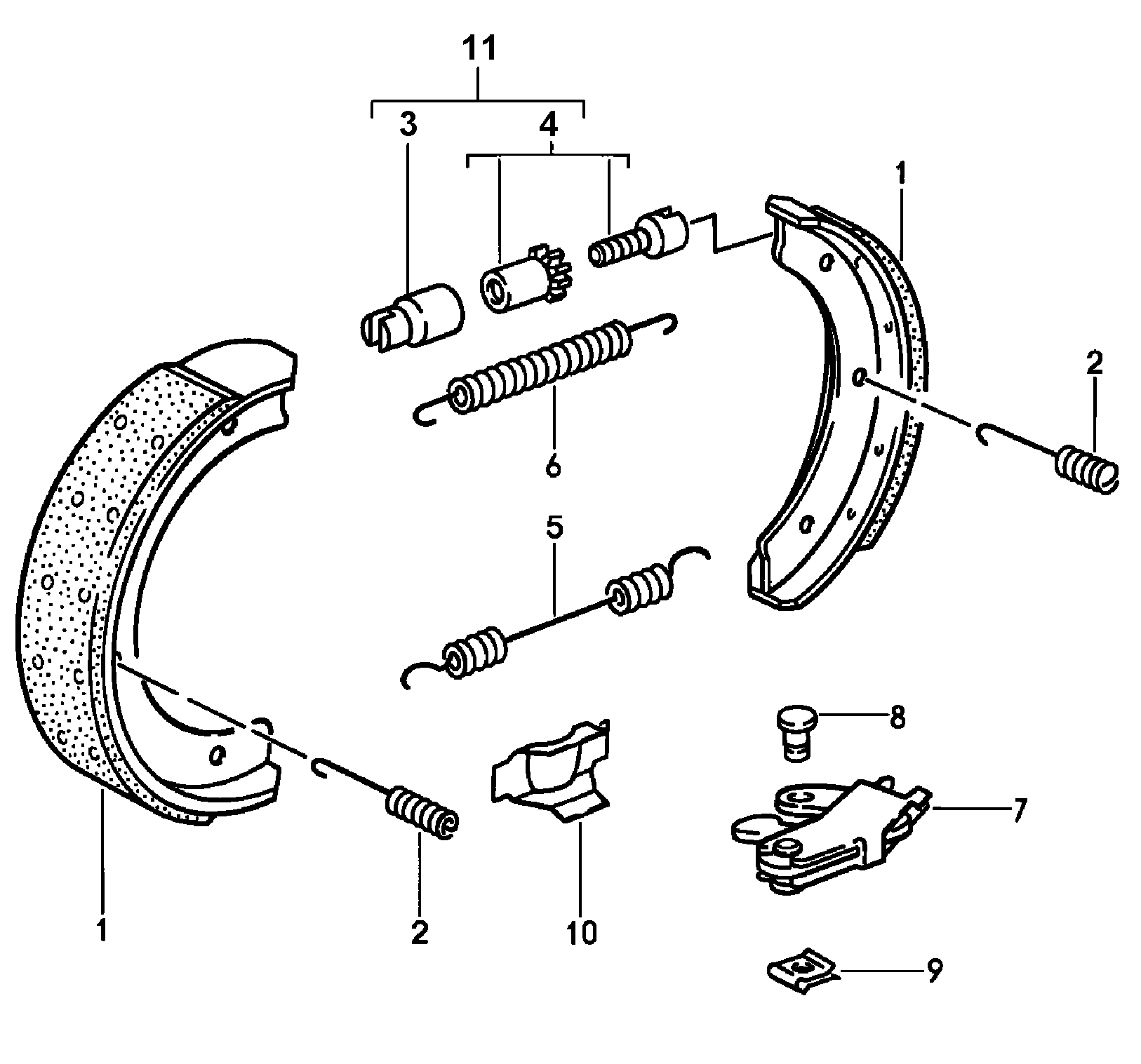

Un doute m'habite ...
Je tombe sur ça
Je n'ai pas la pièce n° 9 ... qui sécurise l'axe
Risque ? Danger ?
Je tombe sur ça
- Messages : 2398
Re: Inspection freins arrières 944 sur bras en tôle d'origine
J aurais tendance a dire oui.
Sur les tambour arrière de ma 1302 du temps où elle avais encore des tambours, un jour j ai une pièces de ce style qui est parti en balade dans le tambour pour finir par se coincer entre une mâchoire et le tambour. J ai roulé les quelques centaine de mètre qu il me restais a faire pour rentré chez moi, résultat mâchoire et tambour mort.
Tant que c est ouvert met tout d équerre.
- vinde
- Messages : 477
Oui, ce serait trop con de ne pas le faire, en tout cas il n'y en avait pas au démontage.
Je trouvais aussi que c'était un peu léger comme assemblage, par contre j'ai dû mettre en force les axes avec les nouveaux canards, je suis quasi sûr que ça ne bougerait pas mais ... qui peut le plus peut le moins
Un cicrclips et c'est partit.

- vinde
- Messages : 477
Après piochage sur le web, je pense que cette agraffe n'est pas pour l'axe de fonctionnement mais plus pour l'axe d'accroche du câble d'origine
Si quelqu'un peut confirmer ... ce serait
- vinde
- Messages : 477
Okay, maintenant je sais

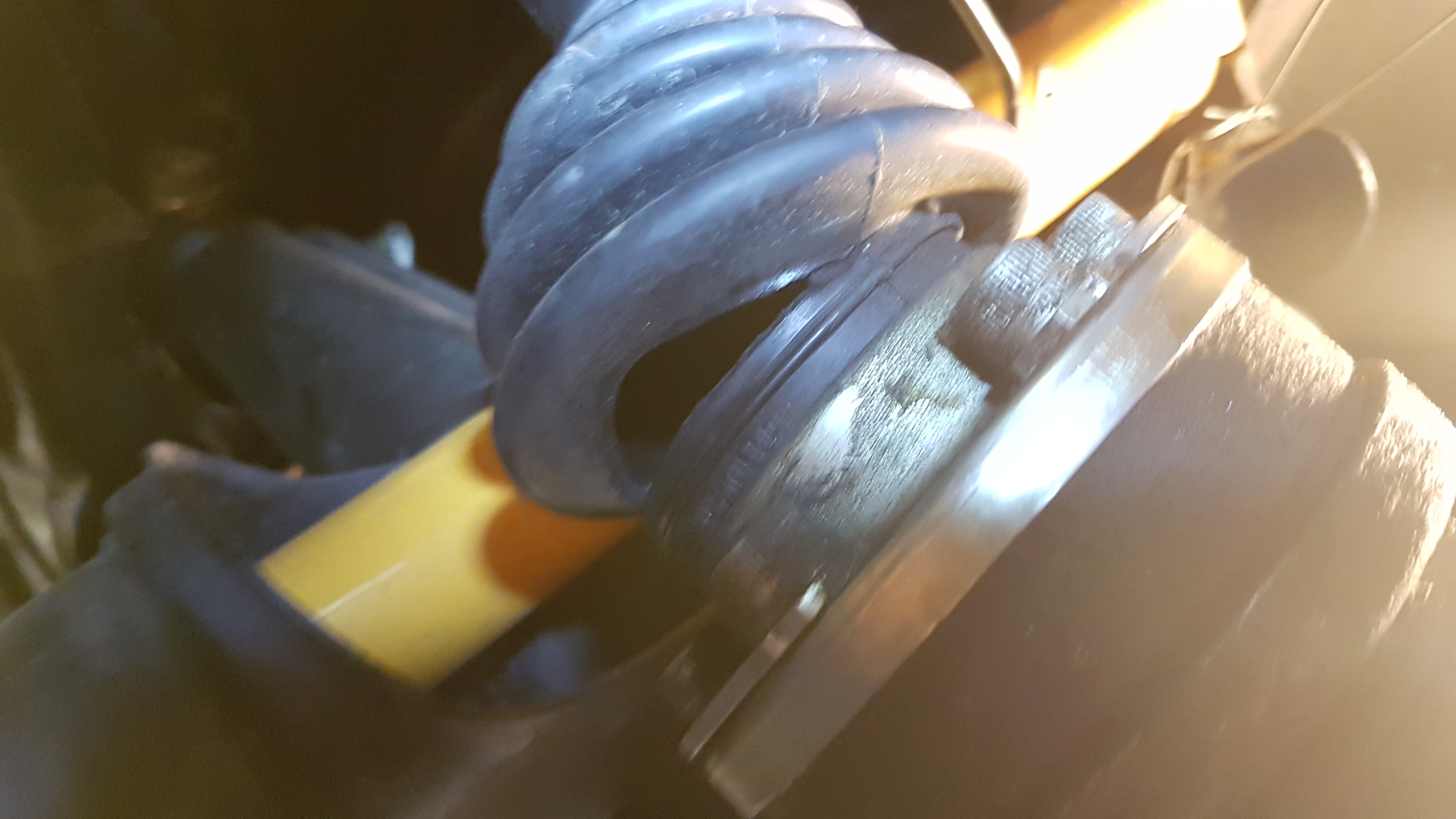

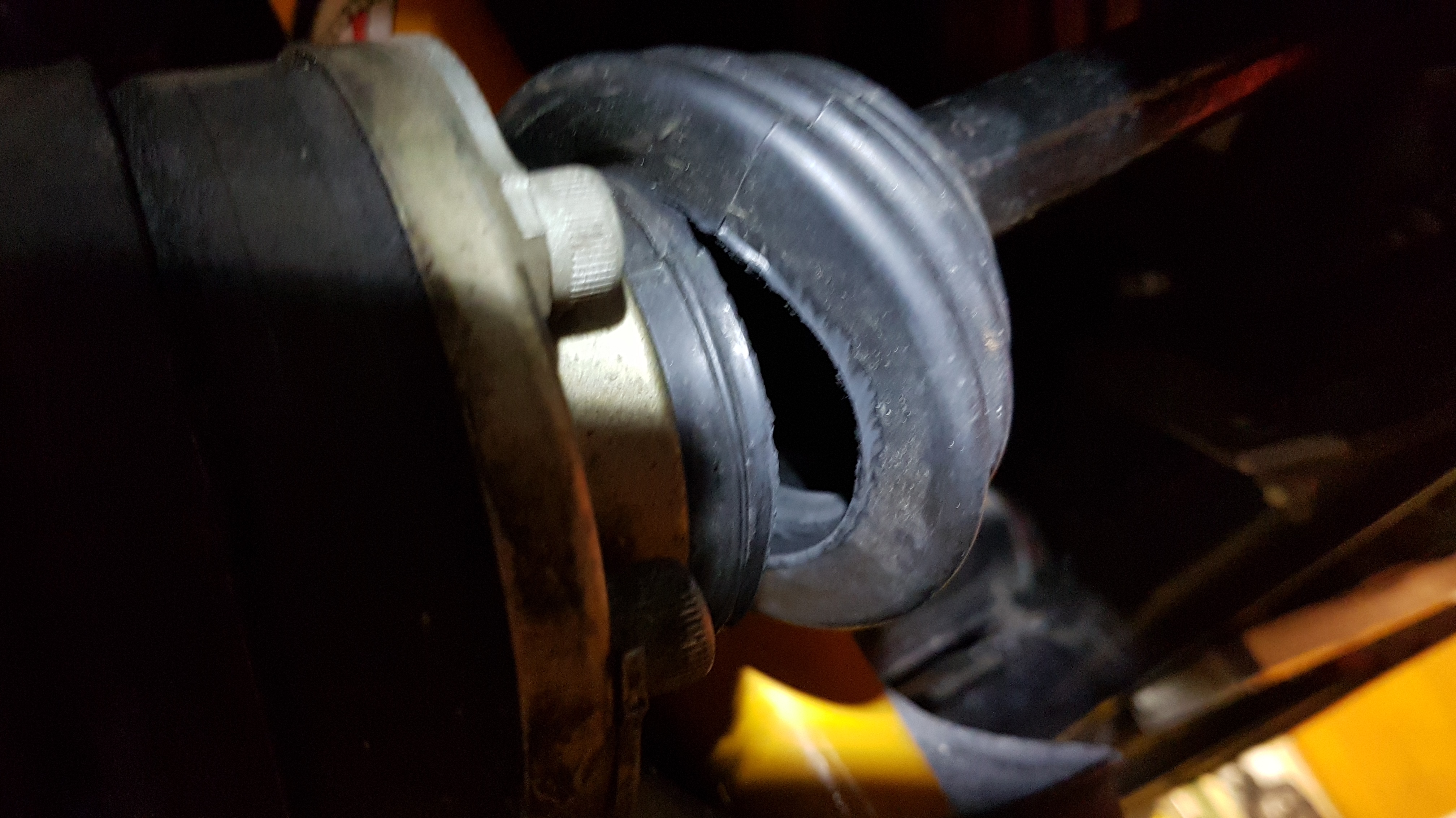

Comme j'étais encore tout regonflé à bloc de la bonne nouvelle au niveau boite de vitesse, je me suis dit que j'allais prendre un peu d'avance au niveau des freins arrière ... et de démonter et dégrafer les 2 câbles
Celui de gauche étant un peu récalcitrant à sortir de son emplacement au niveau de la corne de châssis, je me suis mis sur le dos pour avoir un bon appui ... et inévitablement j'avais un visuel imprenable sur le soufflet de cardan
Et merdeuuuuuuuuuu ...
A droite ... re-merdeuuuuuuu
Fait ch.er !!!
Fait ch.er !!!
- Messages : 6181
Classique! autant t'en rendre compte maintenant, que lorsque la graisse se sera barrée...

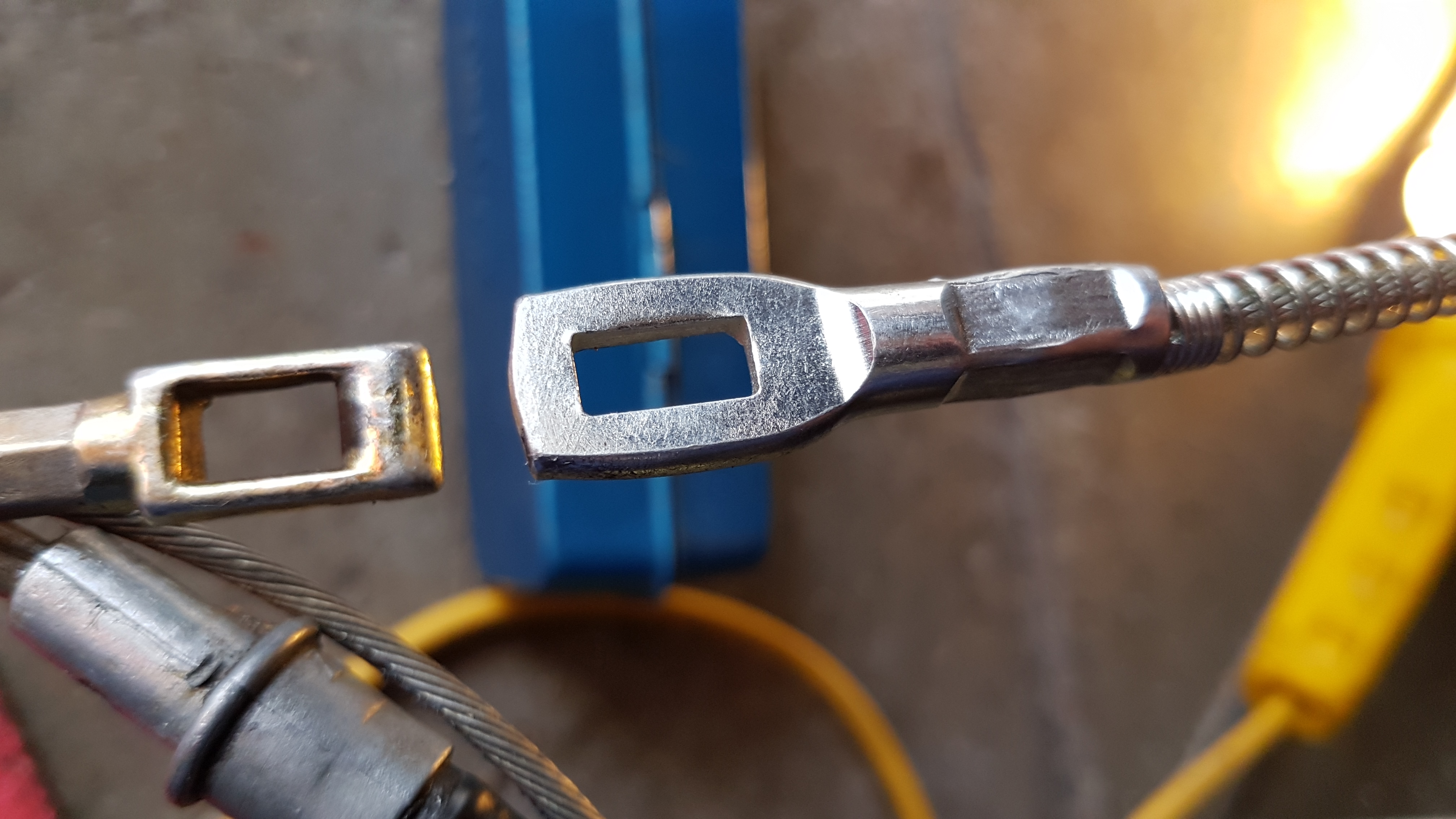

Pièces reçues hier alors que la livraison était planifiée pour lundi. Merci à ma voisine, je vais pouvoir avancer ce weekend.
Câbles de très bonne qualité, mais différents des anciens
La longueur totale est la même, c'est déjà ça, la longueur des gaines aussi, ouf, c'est juste la répartition avec le ressort qui est un peu différente.

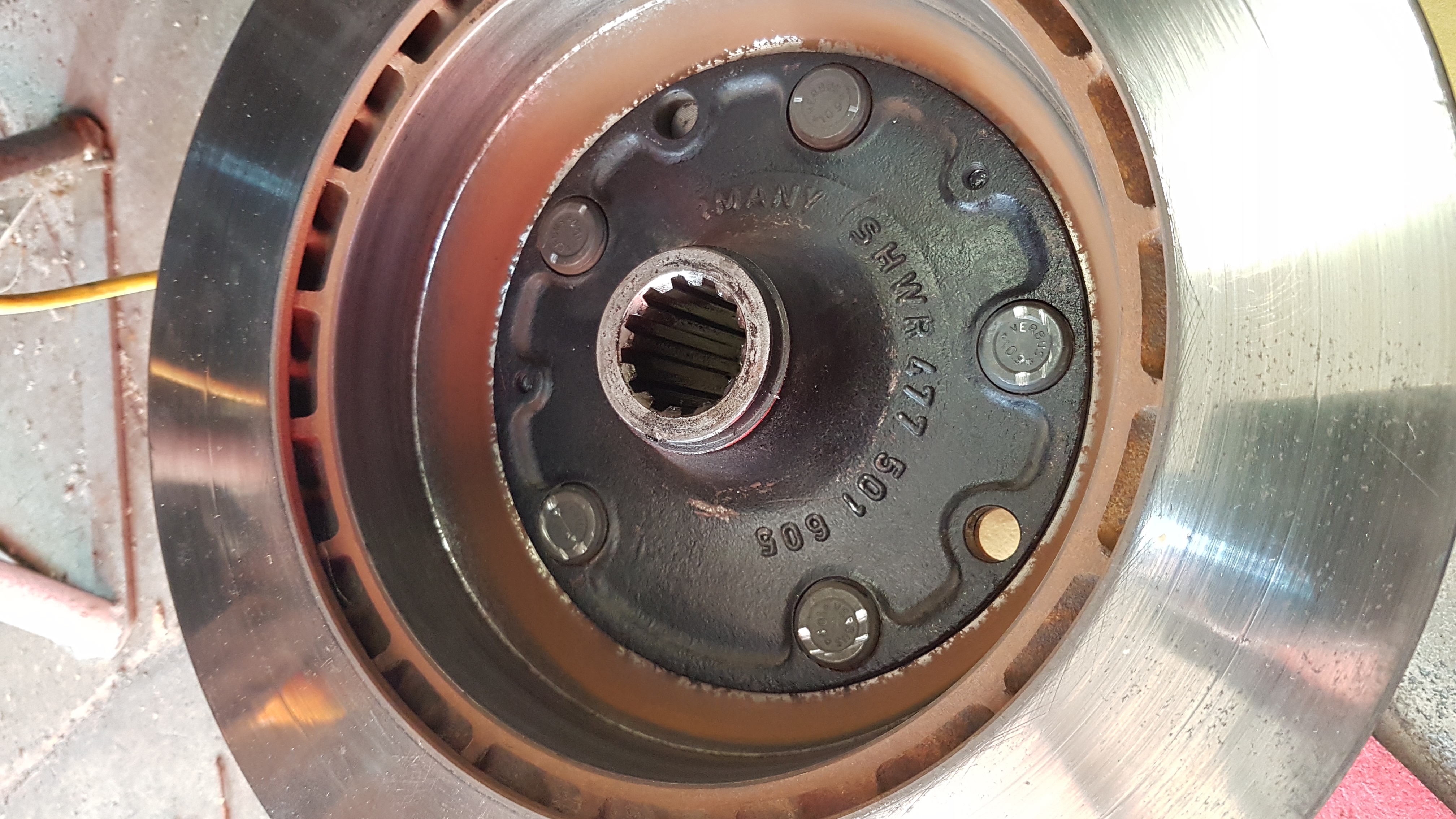

Par contre, la largeur de l'accroche l'empêche de passer au travers des tubes, un coup de Dremel, ni trop ni trop peu, réglé. Et puis je n'avais pas encore remarqué que le que le rotor était marqué à l'intérieur, ce qui confirme encore une fois le mauvais fonctionnement d'avant. Là, rotors et disques sont remontés, je vais (re)procéder aux réglages du frein à main, monter les étriers, checker et double-checker que tout est en place, serré aux bonnes valeurs, mettre Germaine sur ses roues et ... consécration un petit galop d'essai par cette superbe journée ensoleillée.
