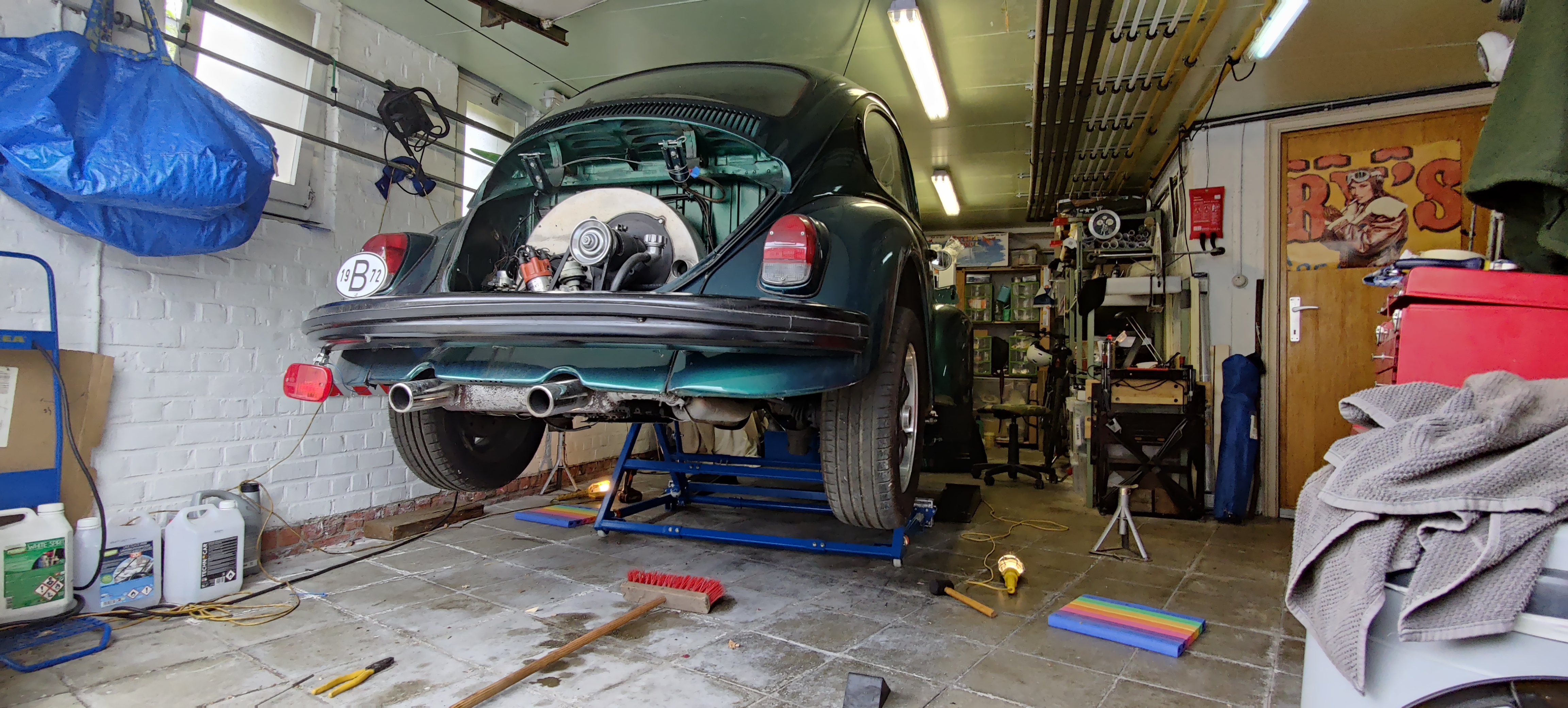

Héhé ... ça le fait :thumb:

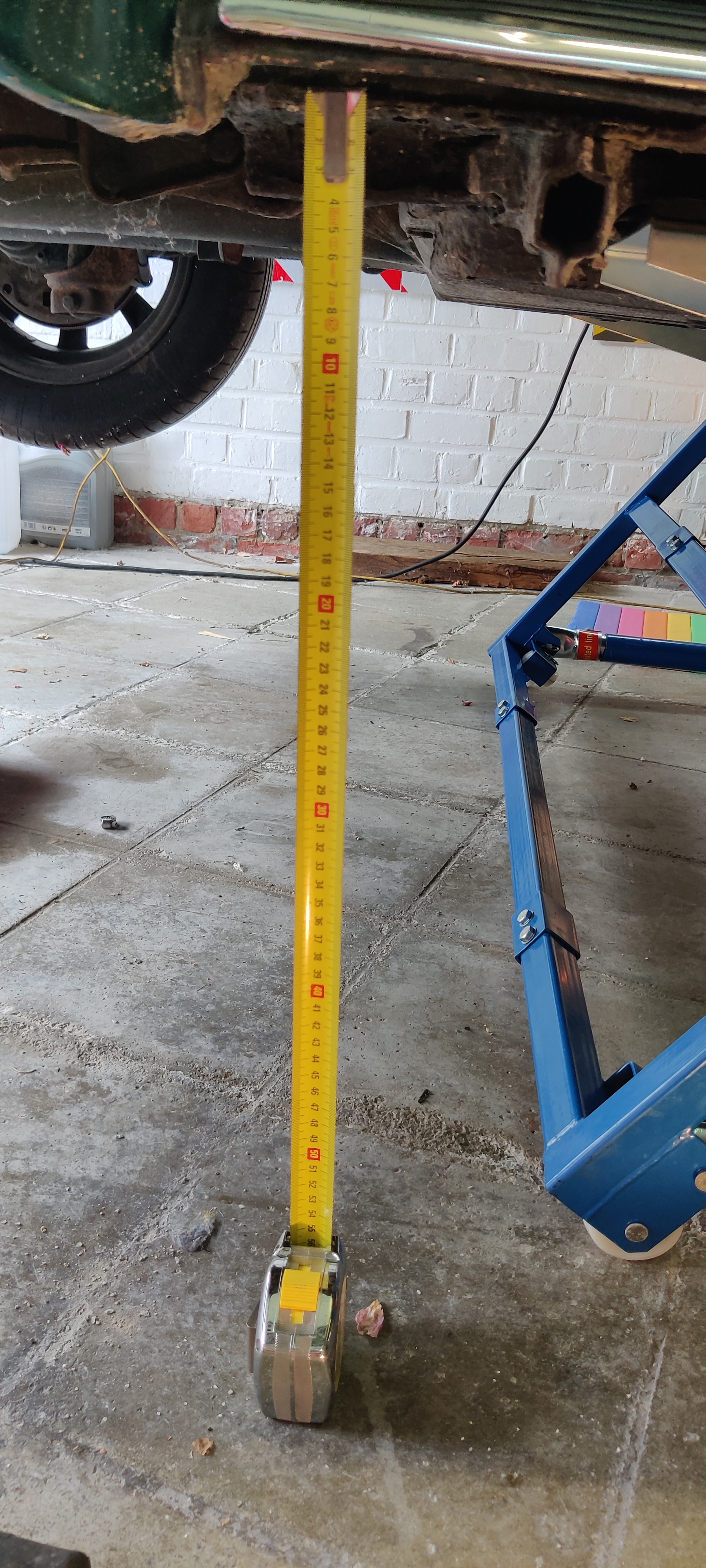

J'ai faire raccourcir les barreaux intermédiaires de 18cm, je peux maintenant positionner les plateaux comme il faut.
Au plus haut le châssis est à 63cm du sol.
Et il y a une méthode qui va bien si on veut soulever entièrement la voiture quand on est seul.
