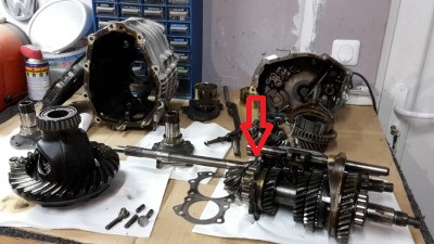

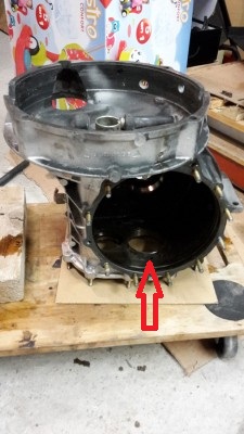

Benoit a écrit :seb12 a écrit :c bon une "tripaille de boite "
Avant je détestais l'odeur de l'huile de boite. Puis j'ai refait ma 902, là c'est la 915... maintenant c'est une drogue, hahaha!
Superflo a écrit :Tas regardé si le roulement du pignon du couple conique nage pas dans le carter du diff
Je vais vérifier!! C'est celui qui est à l'intérieur du diff? ou celui qui fait palier avec le carter de boite?
Tu dois regarder si la piste du roulement à rouleaux qui est monté serrée dans le carter de diff l'est toujours, sur le boite de Kev on pouvait la tourner à la main et la faire bouger de d'avant en arrière de 5mm.

Avec une photo, c'est très clair! Le roulement est OK.
Elle est neuve cette boîte je vous dis...

Benoit a écrit :Avec une photo, c'est très clair! Le roulement est OK.
C'est pas le roulement qui s use c'est le carter.
Posté : 20 janv. 2016, 10:38
par Benoit
Oui oui, j'avais compris
Je reprend mes propos : "le logement du roulement est ok"

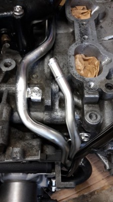

Je suis chez passé chez le maestro du traitement -que dis-je- le magicien du nickelage!
Visserie et tuyauterie du bloc de retour, donc début du remontage...
- Tuyauterie nickelée intérieur/extérieur, colliers traités aussi.
Pour commencer le montage dans la cox, je laisse le carter d'huile d'origine et l'échappement d'origine. J'aviserai en fonction de la hauteur disponible au final.
Je crois que je suis surtout pressé de le démarrer, et que je n'ai pas le carter ni l'échappement inox
