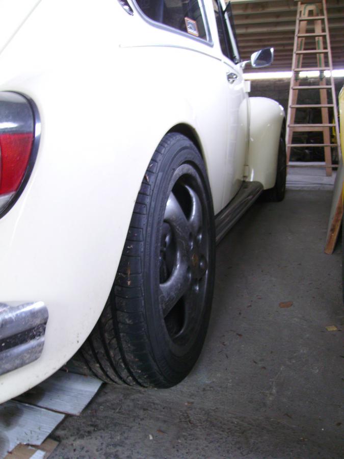

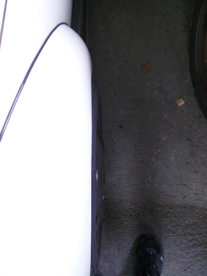

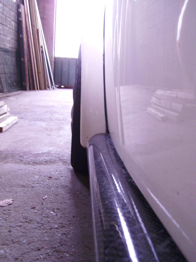

J'ai repensé à ton histoire d'ailes arrières, a mon avis il faut pas plus de 15-20mm d'élargissement.
Le bas du pneu vers le marche-pieds n'est pas recouvert par l'aile mais ça ne choc pas.

Flo je t adore ! Je voulais justement te demander si il t étais possible de m envoyer des photos de ta cox.
J ai envoyer un mail a Eugène je vais partir effectivement sur du +2 comme ça j aurais une marge au niveau du pneu.
Je regarder des véhicule récent et c est pareil le pneu au niveau des marches pied b est pas recouvert.
Affaire a suivre ....
Merci a vous tous
Merci a vous tous

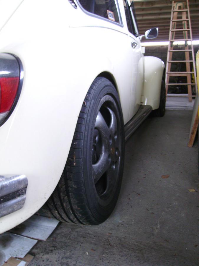

attention avec les pneus plus larges a l'avant il y a du gravillonnage sur le bas des ailes arrières

j viens de tout lire eh bein chapeau tres beau boulot ça va t faire une tres belle german !! perso j trouve pas que des ailes arrières en + 4 fasse mastoc c'est c que j'ai sur mon cab 1303 !!
