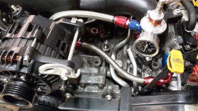

				J'ai continué le remontage, et j'ai fait un peu de plomberie...
			-  Régulateur et mano de pression d'essence fixés
Tout est monté à blanc pour voir comment chaque durite, chaque tuyau passe. Il me restera encore :
- Refaire le faisceau moteur. En effet, j'ai modifié des capteurs pour être compatible 95-96 (année de mon faisceau et ECU). Donc exit toute l'élec de 93. J'ai remplacé les capteur de PMH et AAC par des modèles plus récents, mais je vais devoir refaire le boulot déjà fait sur le faisceau 93... par contre je gagne des connecteurs tous beaux, et un pinout respecté!
- Le plus important : éprouver le circuit d'essence hors du moteur

tu monté ton régulateur et ton circuit d essence comme a  l origine ou tu a refais différents ....
				Posté : 29 janv. 2016, 11:53
				par Benoit
				Différent.
D'origine, l'essence passe d'abord dans le rail de gauche, puis dans celui de droite, puis dans le régulateur, puis repart.
Moi j'arrive dans un T équidistant des 2 rails, je les traverse de chaque côté en même temps et rejoint un autre T équidistant également. Et je repars au régulateur...

				Et le fait que ton système soit different cela change quoi ? Car ton allumage reste comme a l'origine ?
				Posté : 29 janv. 2016, 12:40
				par Benoit
				Pression mieux répartie si à l'avenir je monte de gros injecteurs. Autant prévoir de suite...

				C'est quoi ton régulateur? La pression est réglée à combien d'origine?
				Posté : 29 janv. 2016, 12:57
				par Benoit
				Le régulateur est un SARD.
Sur les sub, il faut régler à 3 bars avec dépression débranchée, moteur tournant au ralenti. Elle tombe à environ 2.5bars avec l'aspiration, et à 1bar de boost on a 4bars (et non 3.5) de pression d'essence.
				Posté : 29 janv. 2016, 13:04
				par Superflo
				Étrange, la pression de carburant est régulée à la pression de base +dépression /boost soit 3bars de base +1 de boost ça fait 4bars. Le but est d'avoir une pression différentielle au niveau de l injecteur constante entre son entrée et sa sortie.
