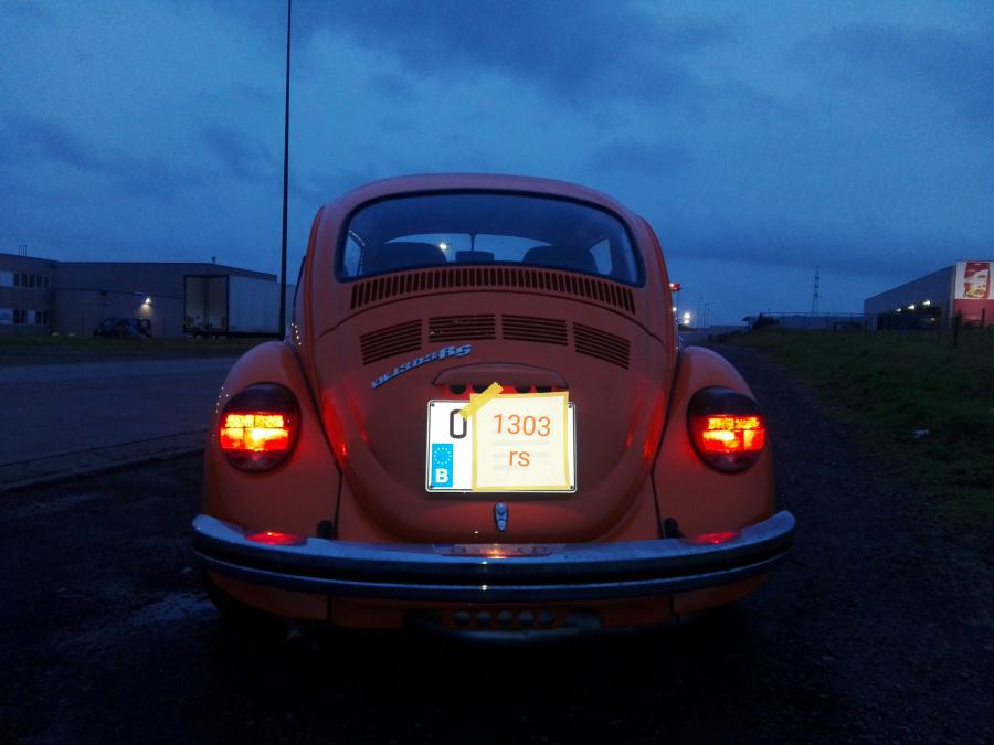

Re: 1303 de Prototix
Et voilà sa roule. ;)
Moteur boîte sont bien à leurs places.
Quel changement la boîte avec les rapports plus long et le différentiel quaife.
Donc au final c est.
1ere en 3
2eme en 1,76
3eme en 1,22
4eme en 0,89
À 7000rpm en 1ere je suis à 67kmh.
Pour les autres faut que je regarde le compteur...Lol
Mais maintenant la 1ere sert à quelque chose.
Reste à apprivoiser le diff quaife.
Mais les départs arrête sur sol gras c est un régal ;)

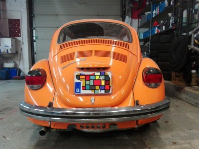

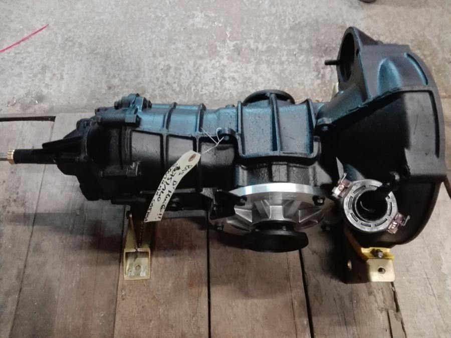

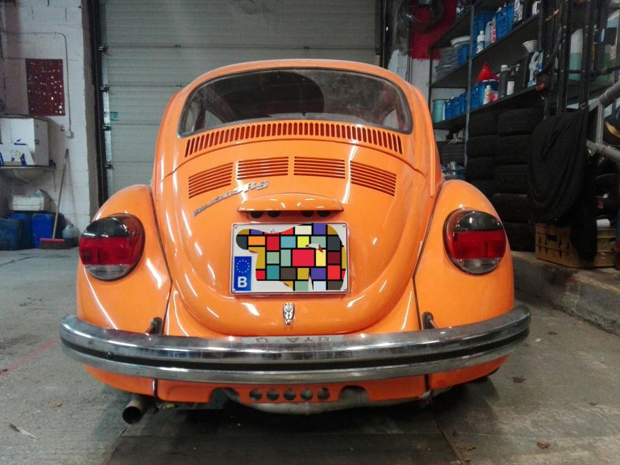

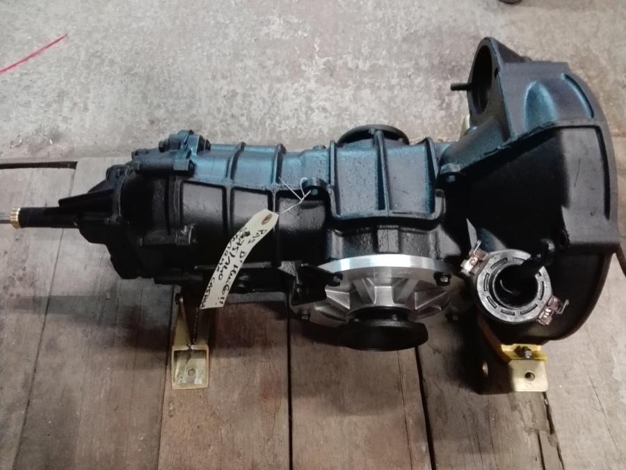

Alors les news....
La boîte à son retour.

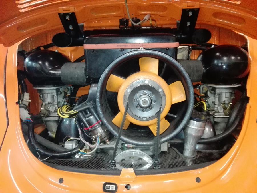

La repose moteur et boîte plus filtre à air centrale repris de la 1200.

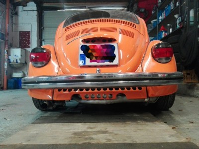

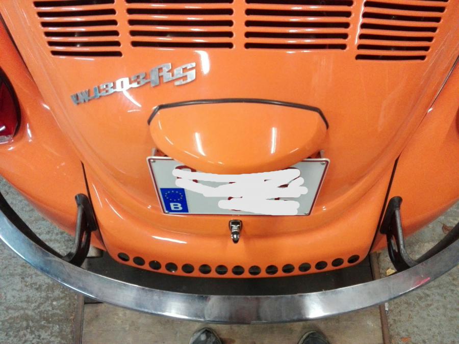

La jupe percée pour aéré un peu, sa reste discret que on suis en voiture.
Repose moteur/boîte
Repose moteur/boîte

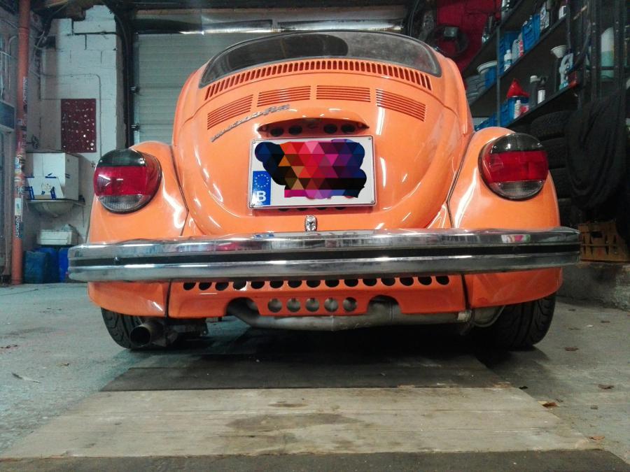

La jupe percée
La jupe percée

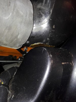

J'ai du faire une petite modification de la boîte à air pour ne pas toucher la coiffe. Découpe à la dremel et résine plus fibre de verre.
Et la vue de derrière avec la jupe.
Petite modification de la boîte à air.

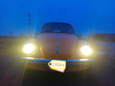

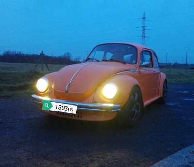

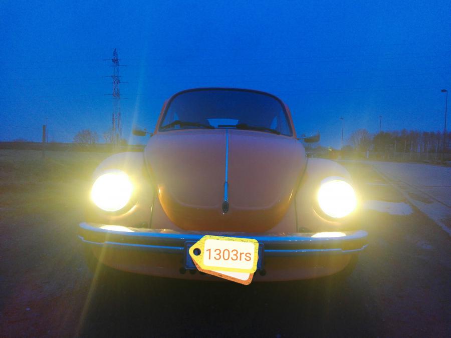

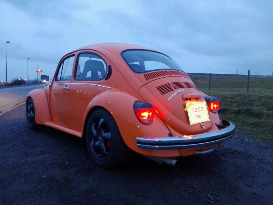

Et petite balade pour le rodage de la boîte et du Quaife.
