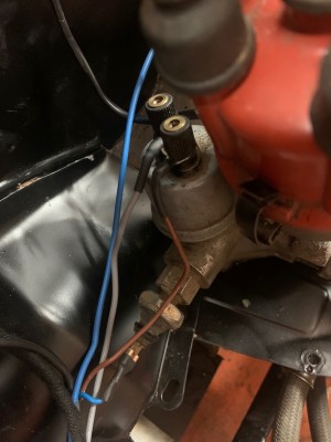

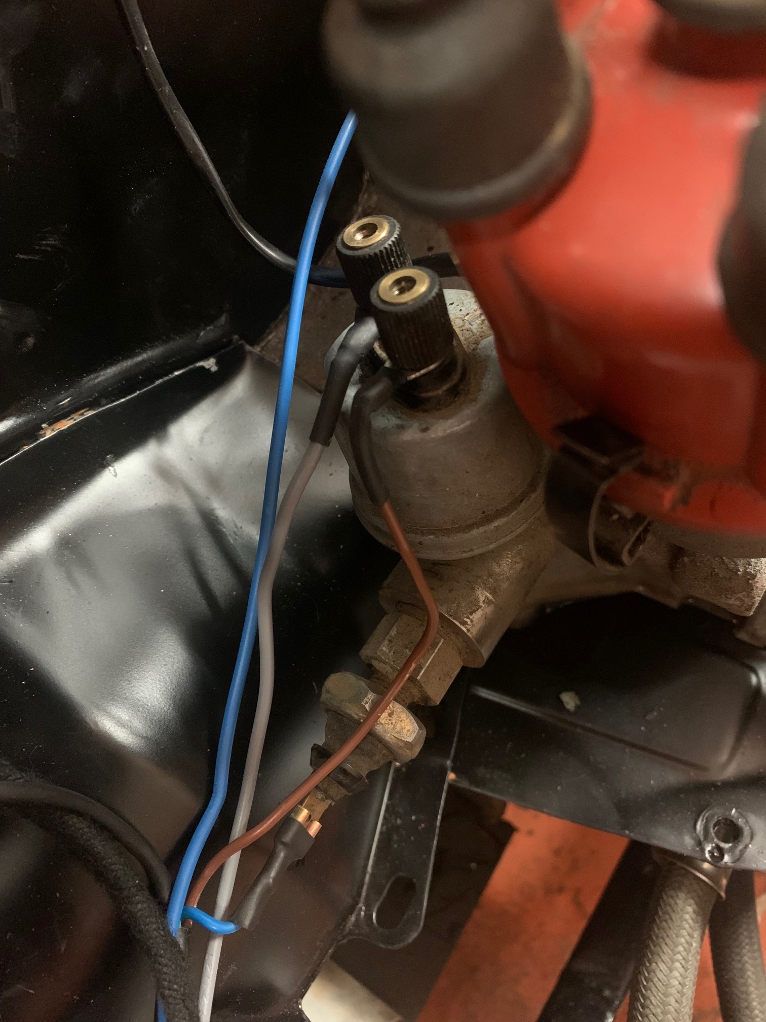

ça y est ! ça fonctionne !
le truc vraiment c** !
ma sonde n'a rien a voir avec celles que l'on trouve dans le commerce VW,
j'ai bien 2 bornes dessus, mais elles sont isolées de la masse du moteur !
j'ai une borne qui doit être raccordée à la masse, et l'autre ou l'on branche le fil du mano !
il n'y a pas la sortie pour le témoin d'huile au tableau de bord !
j'ai rebranché le tout, fait tourner le moteur, et le mano fonctionne normalement !
Autre soucis que j'avais, c'était avec le Mano de T° culasse ou l'aiguille partait aussi à droite avec le contact mis....
ce que je pensais être la sonde de T° d'huile était en fait............... le contacteur de pression d'huile d'origine !
donc, forcement, quand je mettais le contact, le Mano recevait du 12V direct !
mon père qui a assemblé le moteur il y a une dizaine d'année ne se souvenait plus de tout ça !!
maintenant, il faut que je trouve la sonde de T° d'huile sur le moteur !
qu'est-ce qu'on peut perdre comme temps avec des bêtises pareil !!
petite photo du montage pour la pression d'huile :
