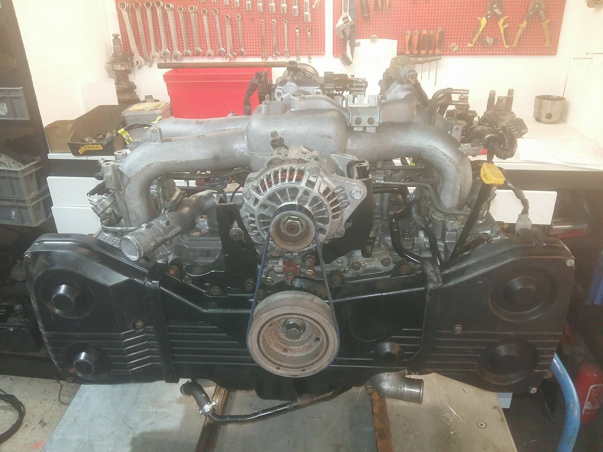

on continue , alternateur , pipe admission , faisceau moteur
ce wk normalement échappement plus turbo et le moteur pourra rejoindre le berceau .... on s approche on s approche

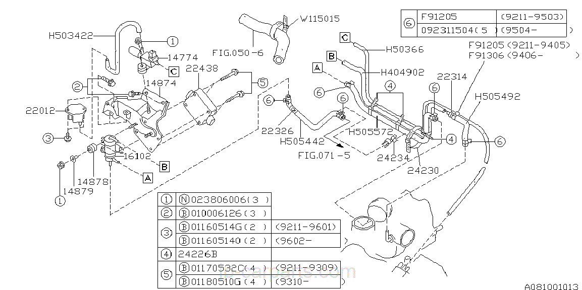

et le solénoide? les infos sont bonnes?

oui benoit j ai trouver ça de mon coter et ça se recoupe bien avec les infos que tu ma passer

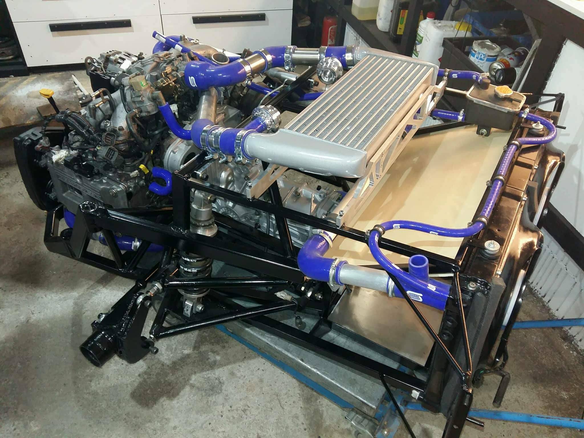

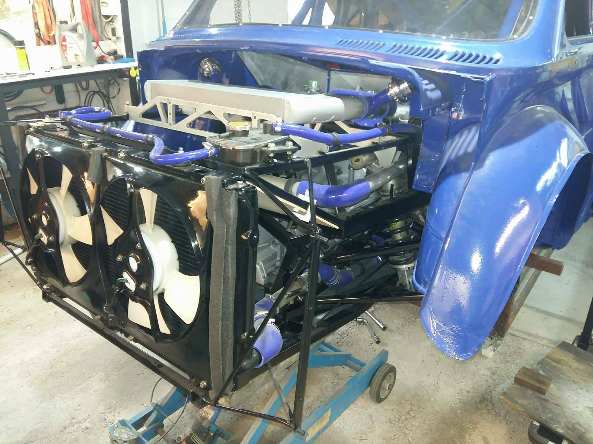

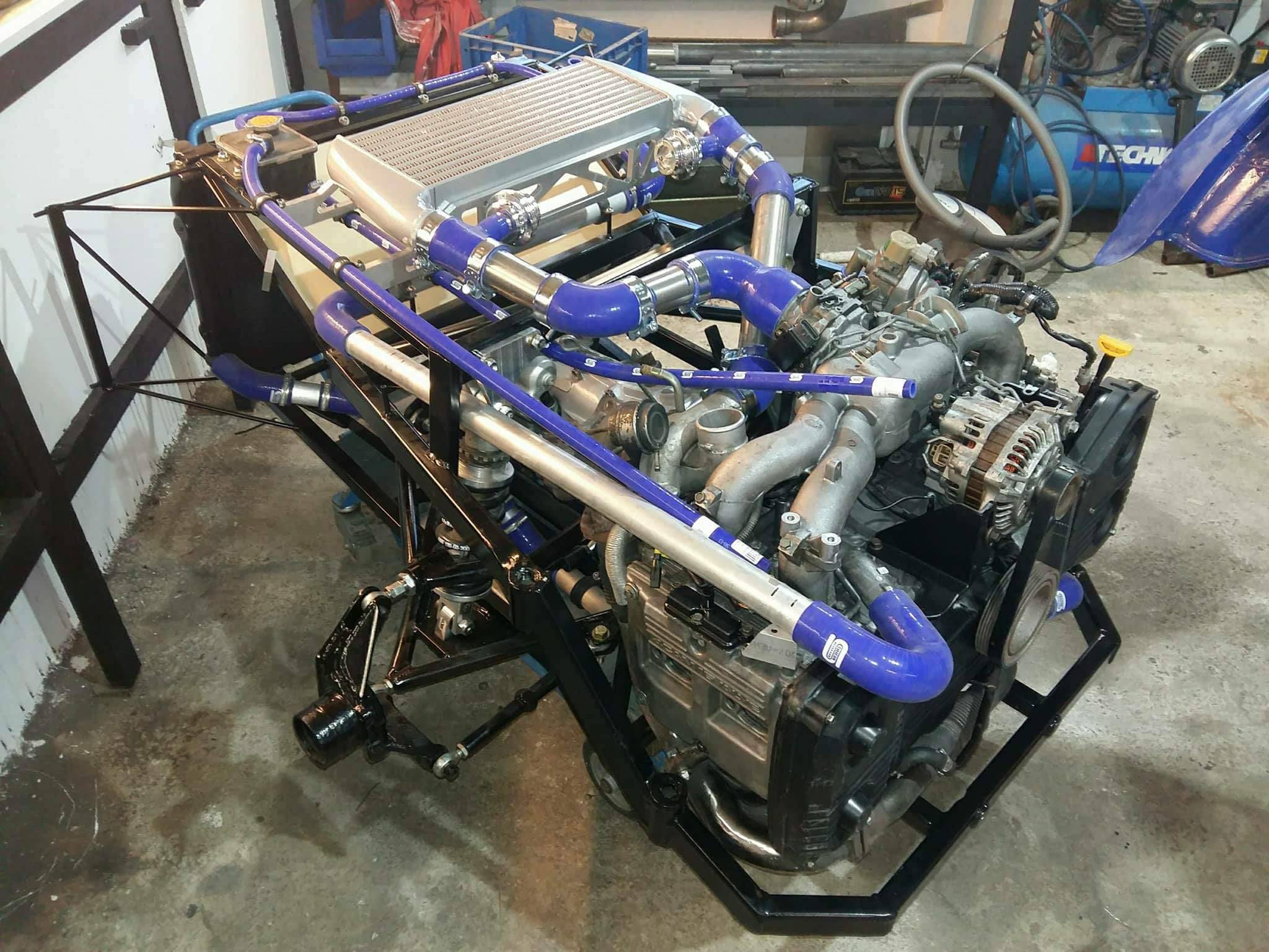

Aujourd’hui , montage a blanc échappement , turbo , et tous les " pipings "
Le tous rentre dans le notch , mais alors ça passe fin de chez fin
mais ça passe
Maintemant que tout est valider , support , raccord , tuyaux , montage moteur boite berceau .... on vas tous monter définitivement
Il me faut dans l immédiat une butée d embrayage pour pouvoir accoupler moteur boite définitivement , de la bande thermique pour le collecteur
Me restera a confectionner le "piping" débitmètre filtre a air , la ligne échappement
Je ne mettrais le moteur en route que quand tous sera nickel , avec les années j ai appris que vite et bien étais au détriment du second , mais la ça sent vraiment bon ....

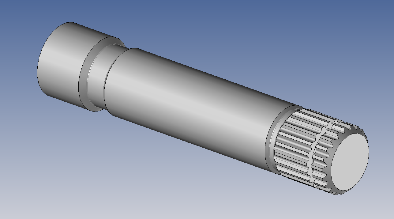

ha oui aussi cette semaine modélisation du cardan pour pouvoir usiner mon barreau hybride , donc barreau de cardan avant dont je conserve les cannelures coter boite et usinage cannelures moyeu arrière de sub de l autre coter
ce n est pas moi qui vais réaliser l usinage pour une fois , j ai pas les machines pour , j ai sous-traiter a un copain qui bosse sur tour fraiseur cn , on vas faire quelque essais car pas si évident que ça a usiner , ensuite se sera fabrication d un faux cardan réglable en longueur pour pouvoir valider la longueur définitive , puis usinage du vraie barreau
