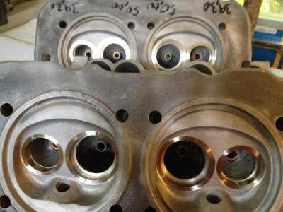

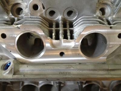

J'ai pas encore parlé des culasses du gros cube à venir. Je voulais commander des Engine Plus avec option doubles bougies mais après avoir relancé ma demande pendant 8 mois (!) j'ai jeté l'éponge et connaissant maintenant la raison de leur impossibilité pour refaire une série de culasses je me dis que j'ai bien fait de laisser tomber.
J'ai donc choisi l'option B et sorti mes culasses 914 GB impeccables qui étaient stockées et je les ai envoyé au Danemark pour une prépa complète de A à Z ici: http://www.gbot.dk/ Je poste ici les photos que Jakob a mis sur Facebook.
Sièges alubronze pour soupapes en 48x38
Soudure et resurfaçage, l'entrée des conduits a été amorcé à la fraiseuse.
