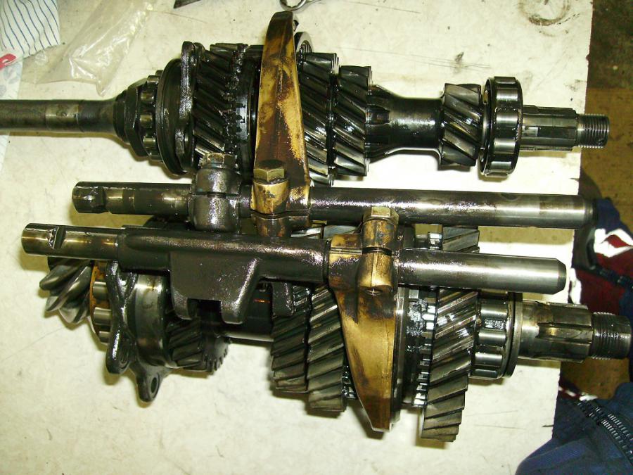

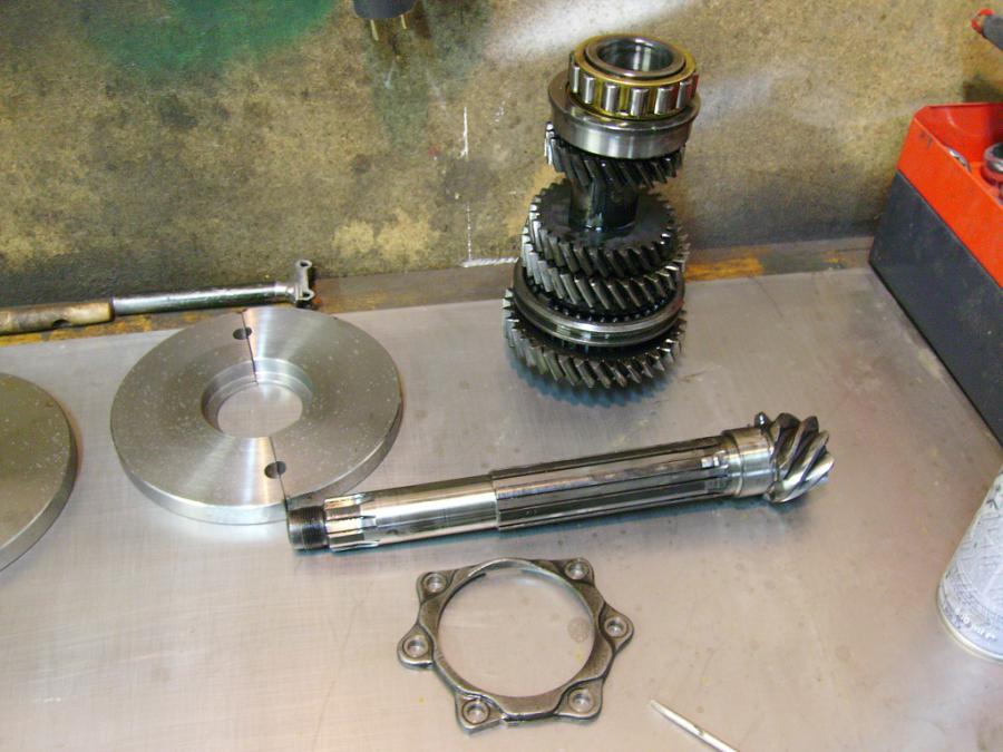

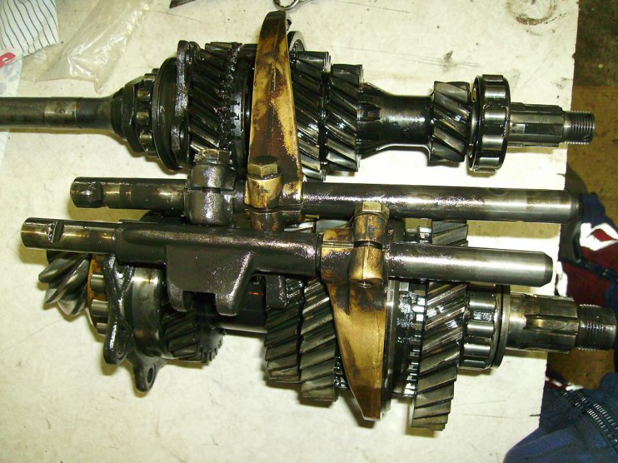

Aujourd'hui c'était ouverture de la boite alors on sort la tripaille et on constate l'usure...
En démontant j'ai constaté un jeu énorme du pignon du couple conique

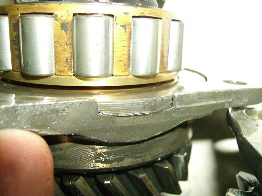

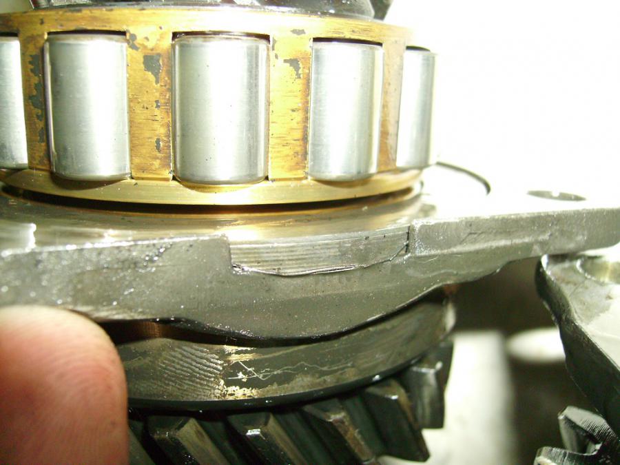

La plaque de maintient est complétement usée et le roulement est rentré dedans, on voir bien la bavure. Le roulement n'est plus du tout tenu.

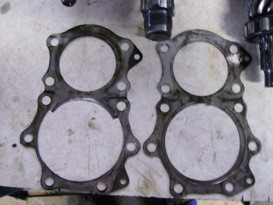

Les cales sont elles aussi bien attaquées, il manque une bonne partie de celle de gauche.

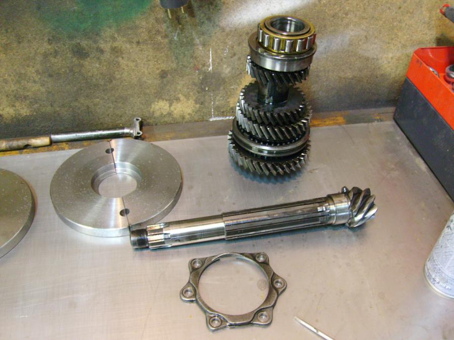

Le tout démonté. J'attends les pièces et j'ai aussi pris une cage à aiguille du pignon fou de 5ème qui a perdu une aiguille.

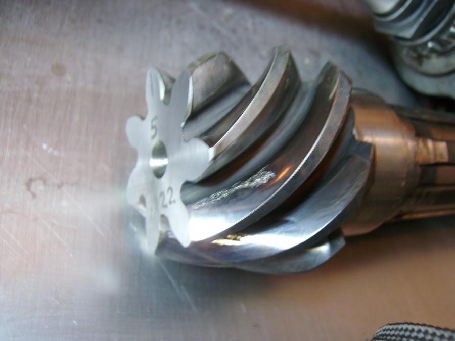

Comme le pignon bougeait énormément il s'est usé et n'est pas beau à voir, je vais remonter comme ça pour l'instant, je changerai le couple conique quand j'aurais l'outillage spécifique.

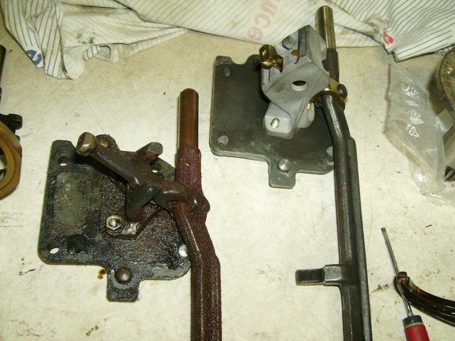

Comme Tham j'ai reçu le Gateshift belge (merci Kevin), ici à côté du montage d'origine.
Re: Superflo's 1303
ah oui quand meme, le truc chose (Gateshift :biggrin: ) n a rien avoir avec l origine.
bon remontage quand tu auras toutes les pieces.

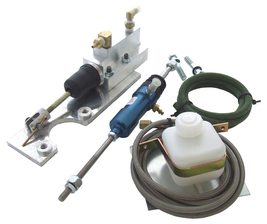

La question du jour :-D
Ou trouver le kit Saco en France/Europe?
Sur le site de Saco ils demandent $181 de livraison :shock:
Re: Superflo's 1303
ya pas moyen d'acheter des maitrse cylindre emeteur et recepteur ailleurs et de faire une pate home made?
