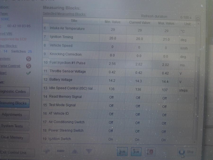

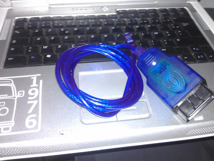

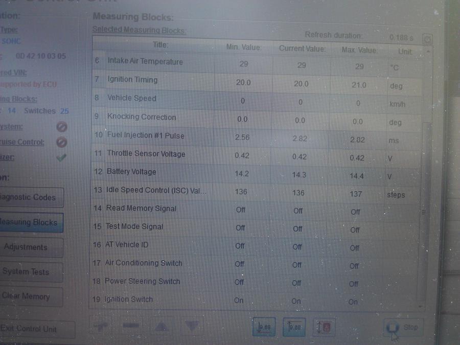

sinon demain je fais mon Geek j'ai recu ca je vais utilisé le logiciel Free SSM, et voir un peu ce que ca donne..

vu que j'ai recu mon cable pour brancher sur la prise diag, et comme j'ai le voyant Check engine qui s'allume aléatoirement, ben fallait que j'essaye..

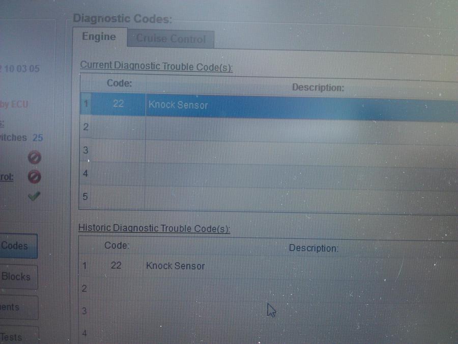

alors voila j'ai trouvé. l'ecran m’affiche un code 22 Capteur de PMH...
sinon y'a plein de truc que je peux verifier
sinon en vidéo ca donne ca ... pffff c'est compliqué
je peux agir sur l'avance d'allumage, l'injection et 2 autres trucs mais je sais pas ce que c'est

vérifie que je n'ai pas mal enfiché le connecteur…

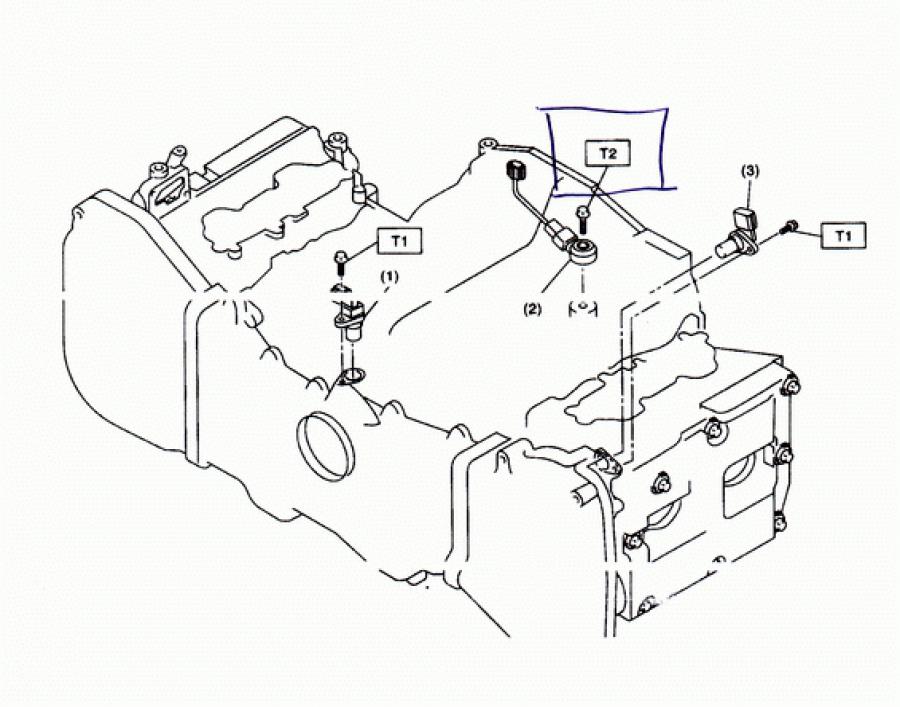

salut westy,

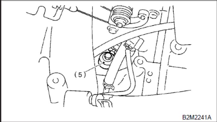

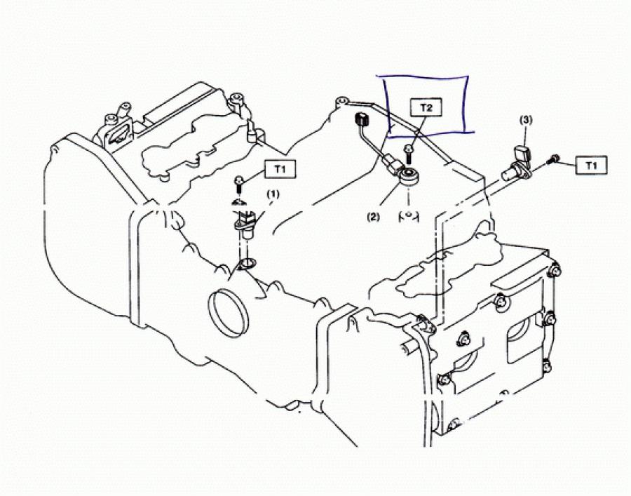

pour info le knock sensor c'est pas le capteur PMH, le capteur PMH c'est le régime et le phasage moteur, le capteur "knock" c'est le capteur cliquetis, il est probablement débranché/foutu/mal branché

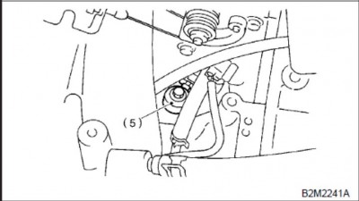

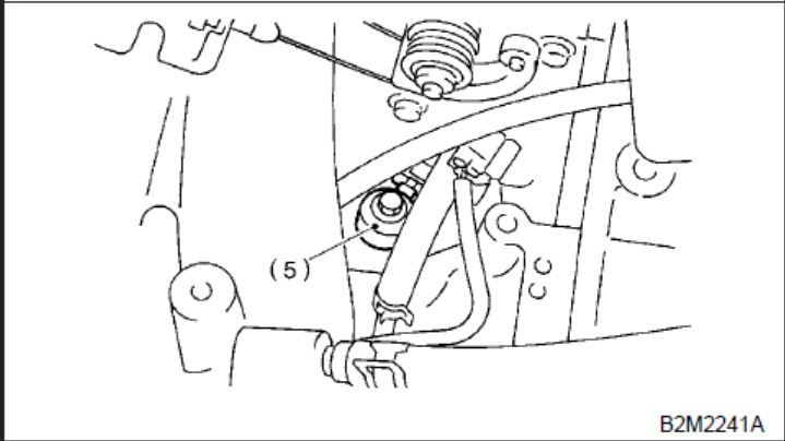

elle est derriere si c est celle là

merci Rey et Tham pour la précison, j'allais me planter de capteur
Low => pendant 500km, je n'ai pas eu de code erreur.
il est difficile a atteindre celui la.
en mattant sur la RTA, j'ai trouvé effectivement ce qu'est le 'knock sensor" vais essayer de verifie tout ca !!!

Victor souviens toi, on avait regardé ensemble sur l'ordi avant que tu partes, on avait bien lu le code 22 et parlé du cliquetis...

bon sinon, j'viens d'aller jeter un oeil pour voir qu'on voit bien qu'on voit rien !!!!
A mon avis faut sortir la pieuvre
par moment il fonctionne pas (surtout a froid) une fois le moteur chaud, il s'allume plus

salut victor,
ce type de capteur est assez fragile, je serais pas étonné qu'il soit défaillant. Au pire, est-ce que tu peux pas juste débrancher et en brancher un autre sans forcément démonter/remonter le capteur en lieu et place prévue. Si tu en montes un en remplacement soit vigilant au couple de serrage...pas serrer trop fort..

ouaip, j'ai vu sur des forums spécialisés qu'il le positionné ailleurs... donc c'est ce que je ferais...
