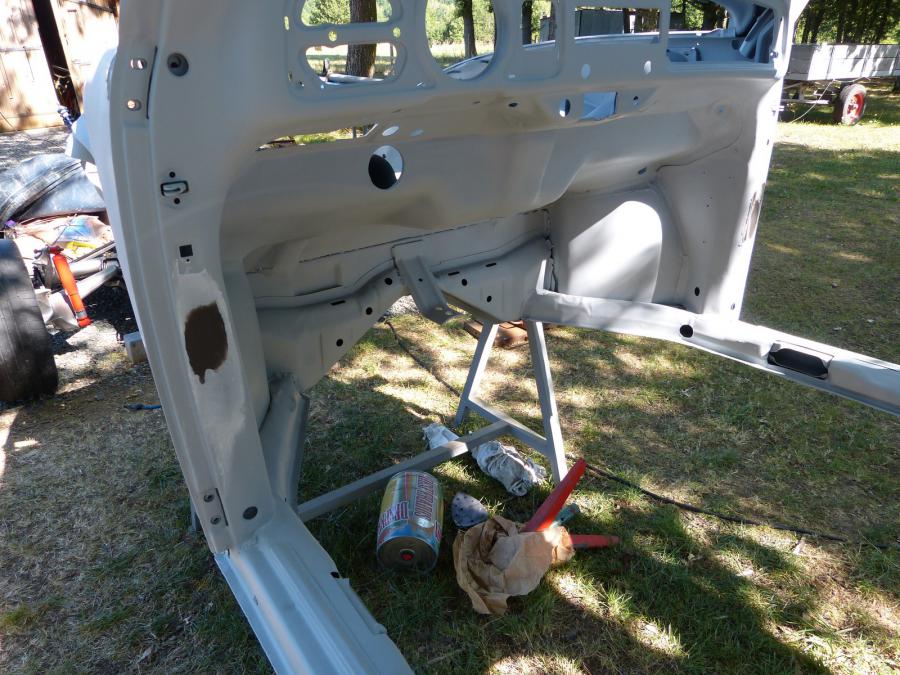

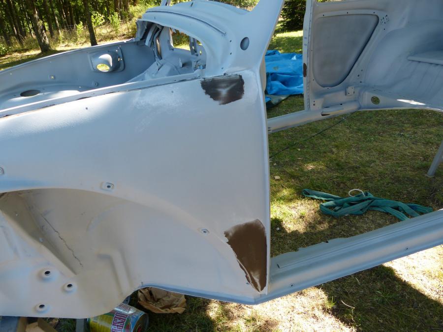

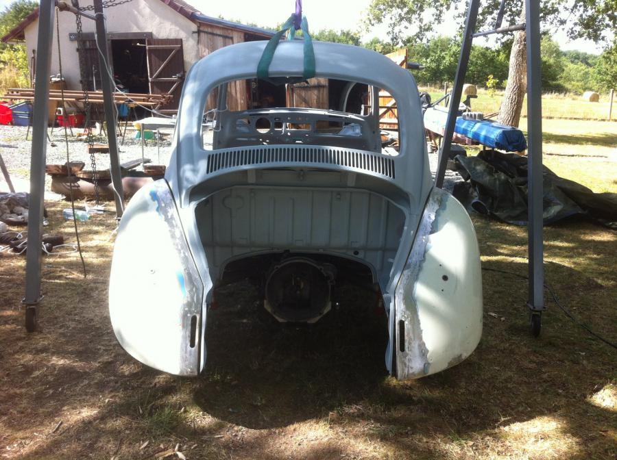

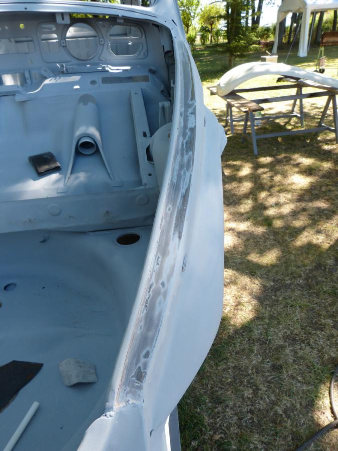

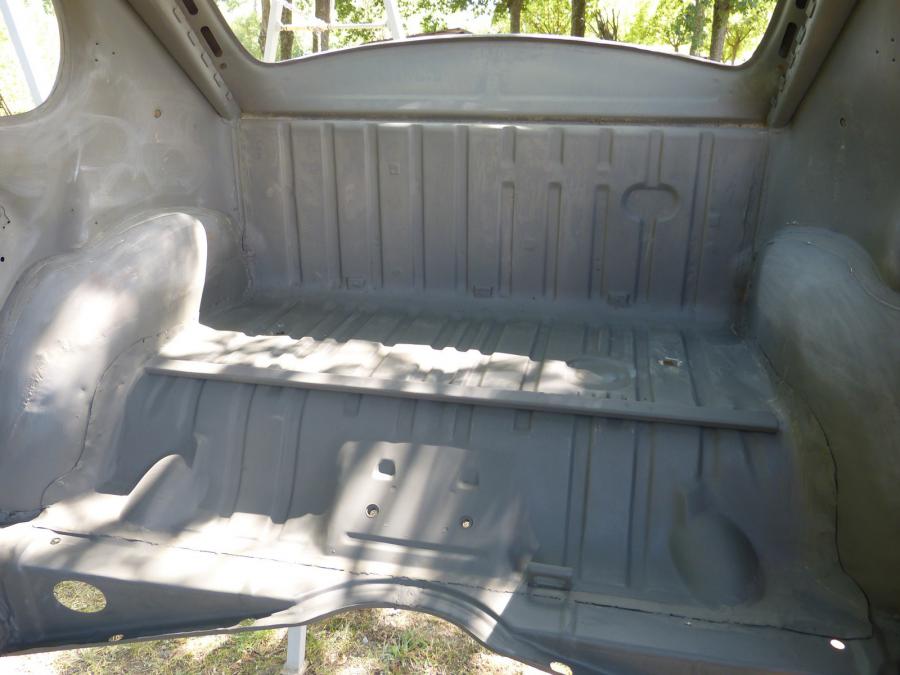

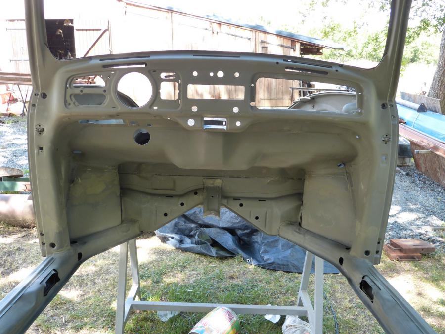

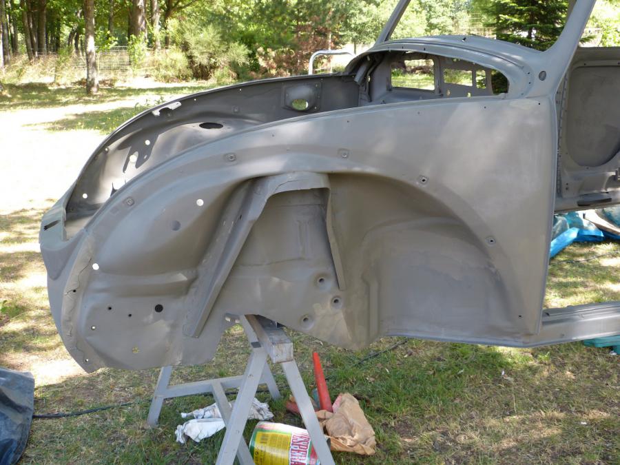

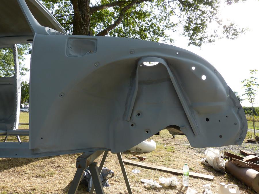

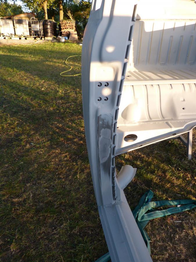

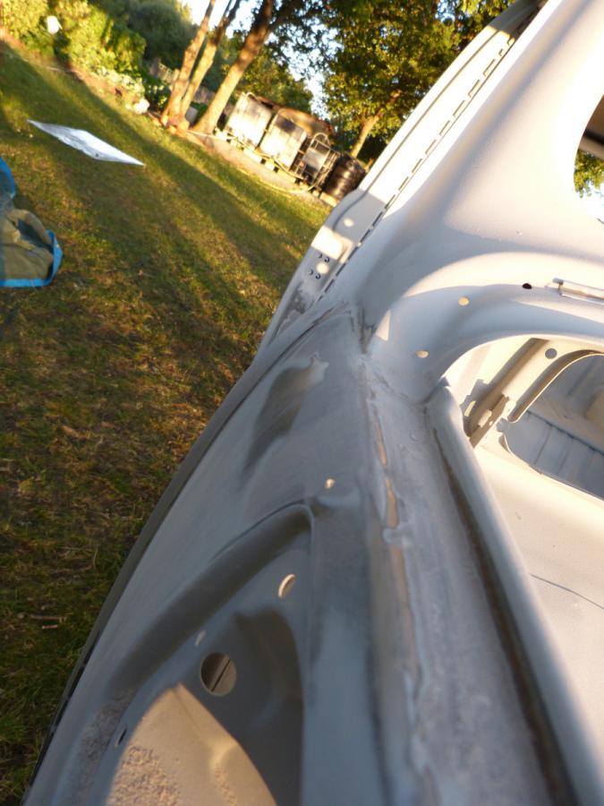

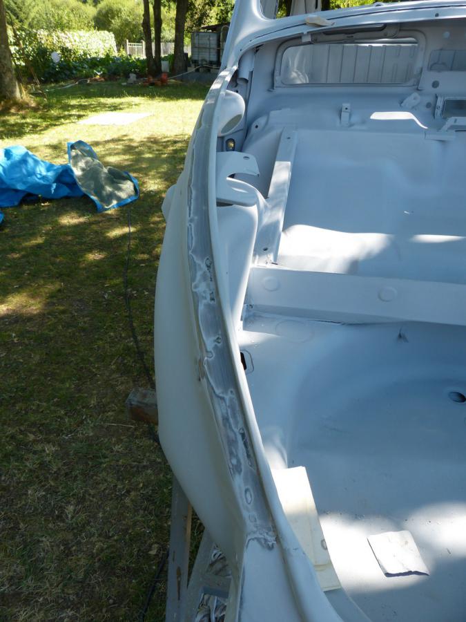

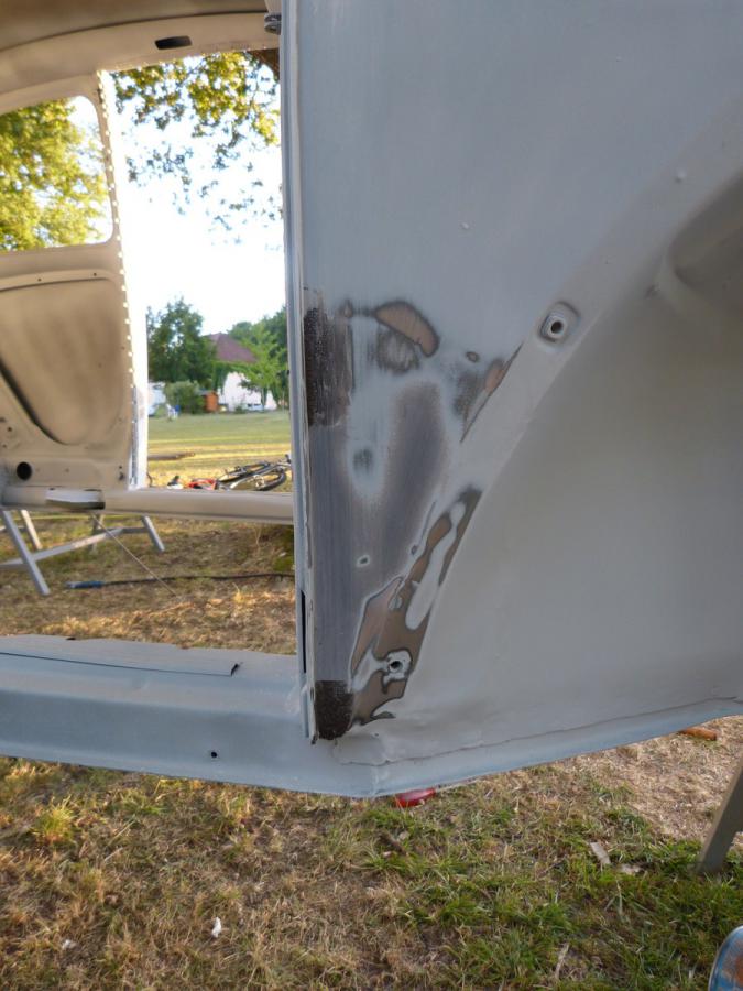

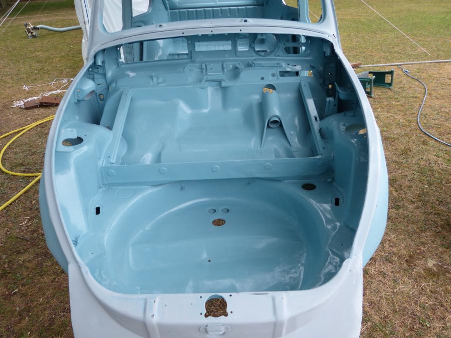

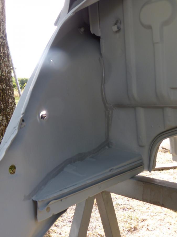

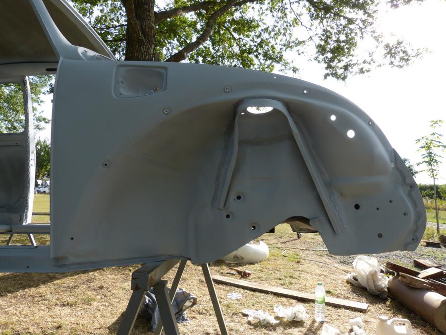

Aprés avoir posé et poncé les sinto-alu, je repasse du phosphatant là ou j'ai remis la tôle a nu.

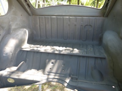

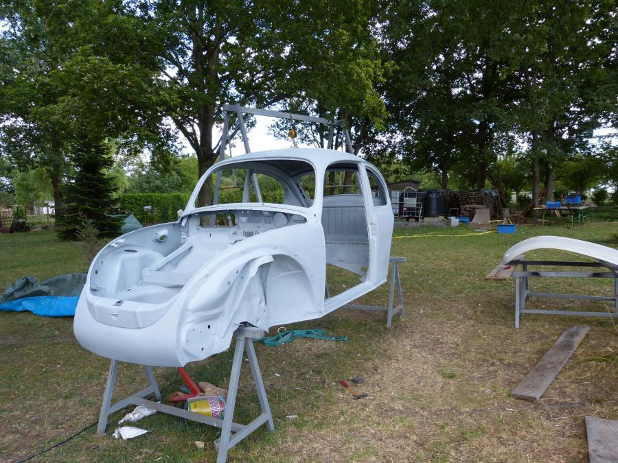

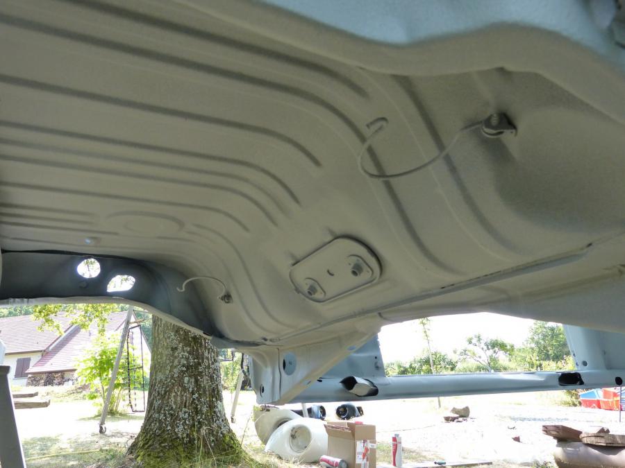

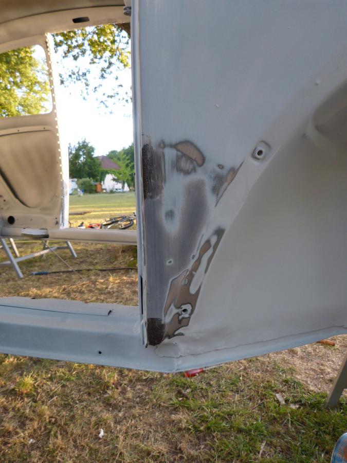

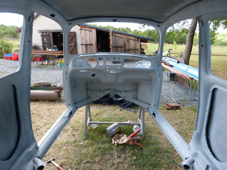

Voila ça c'est fait, il est désormais temps de passé l'apprêt garnissant et les mastique de finitions.

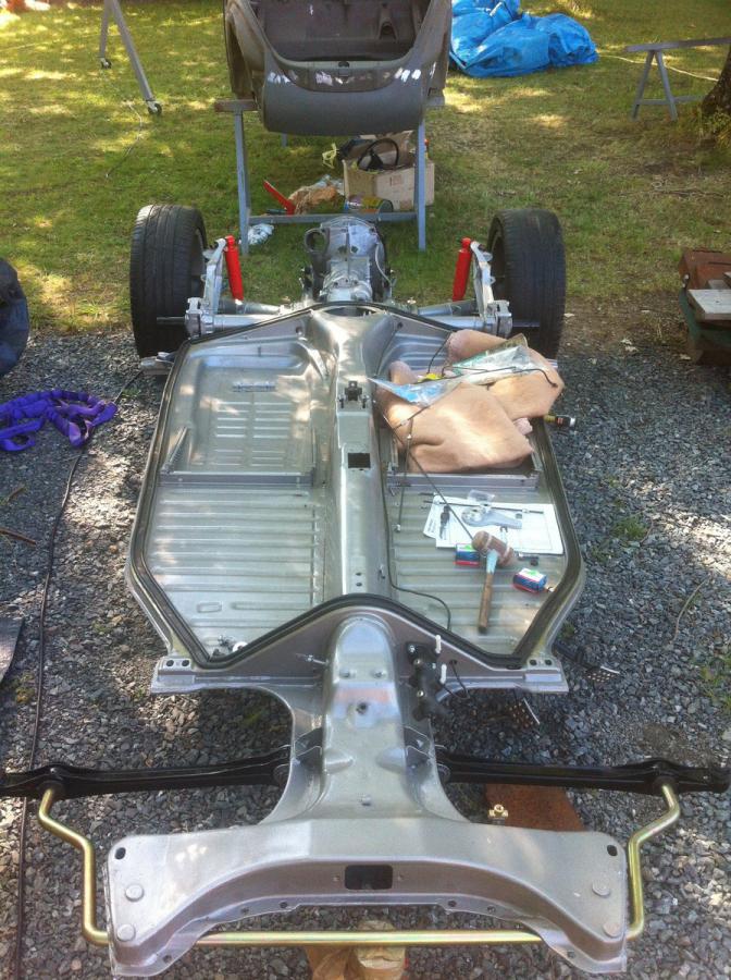

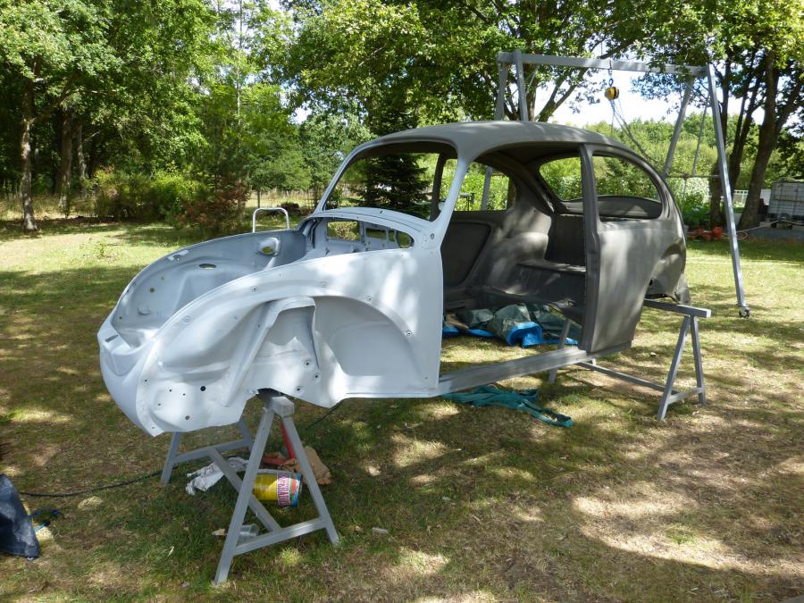

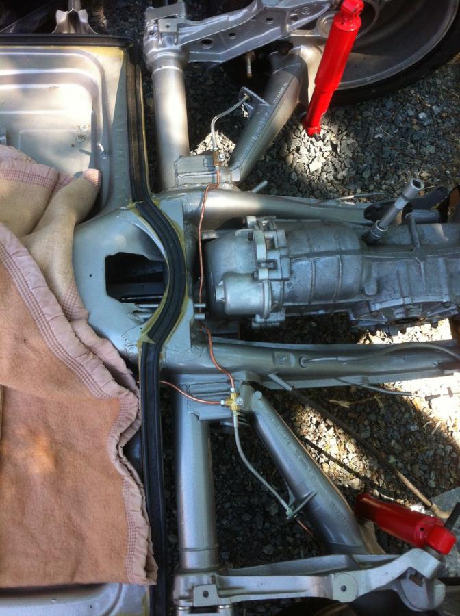

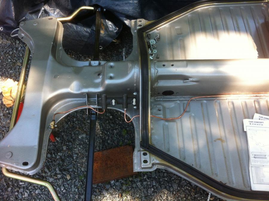

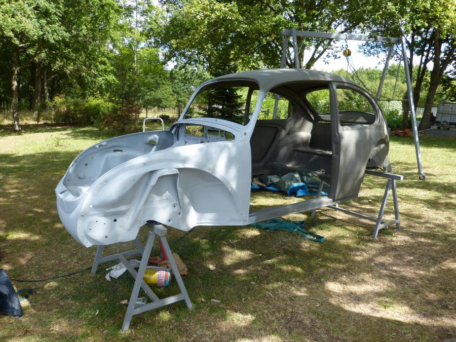

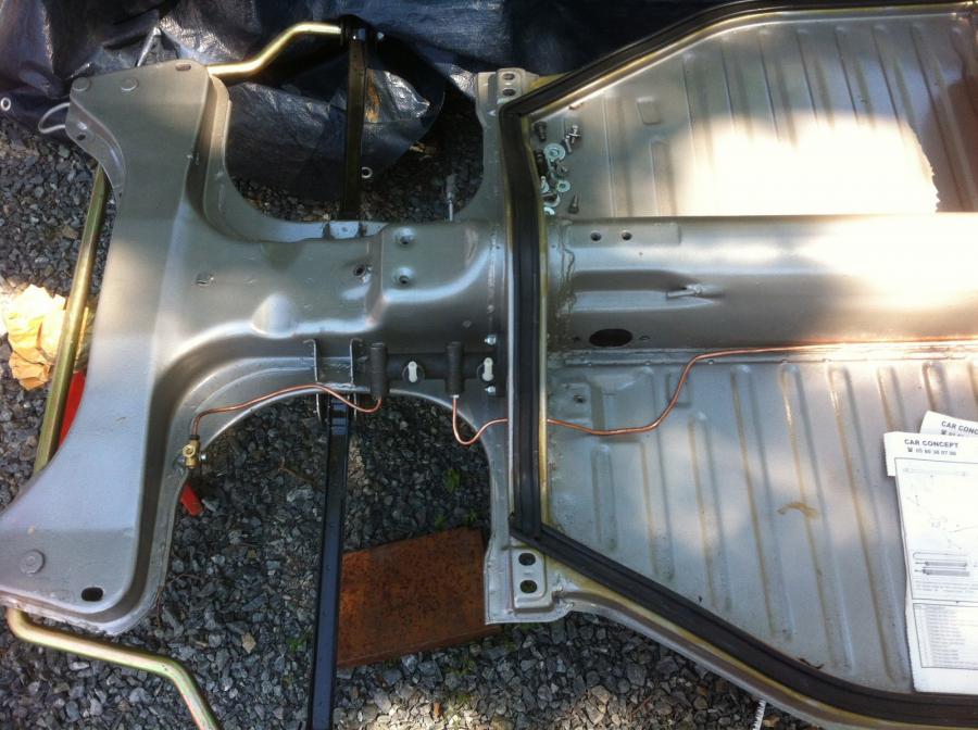

Pendant ce temps là le châssis avance de son coté

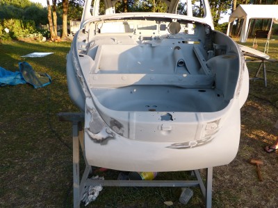

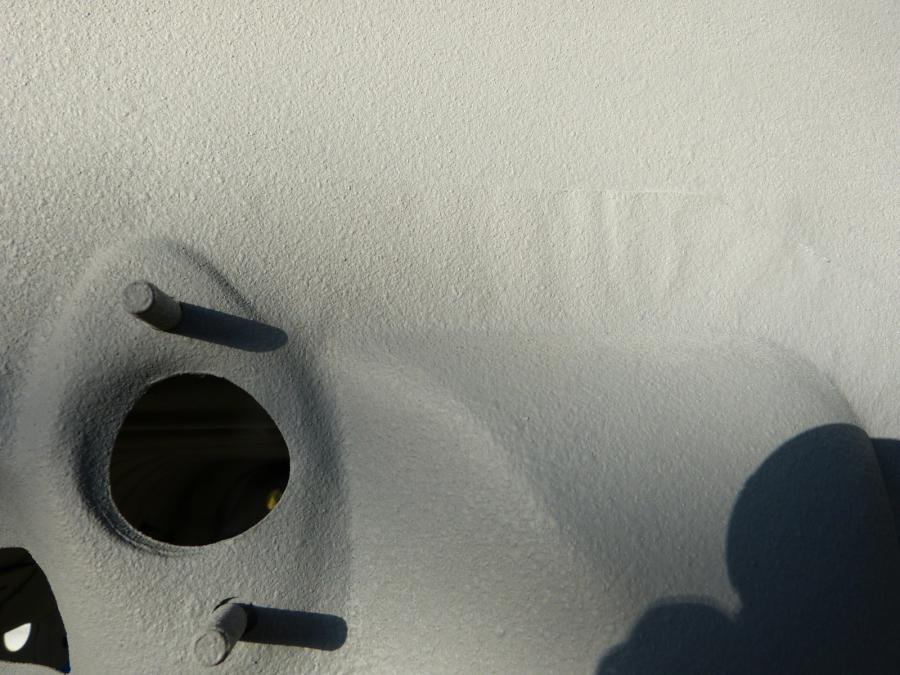

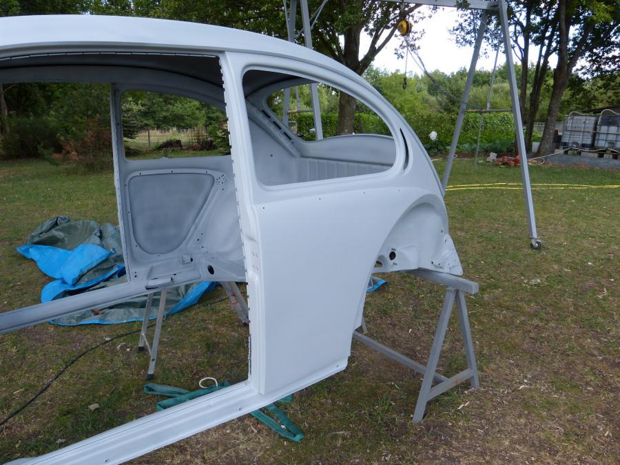

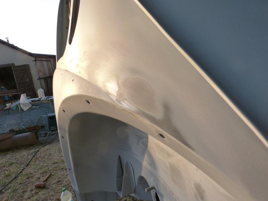

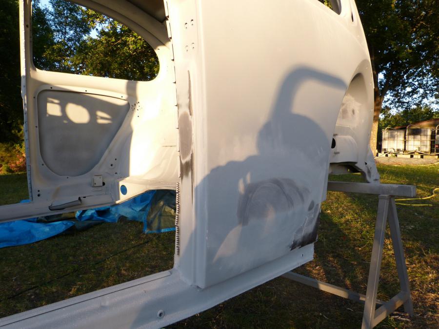

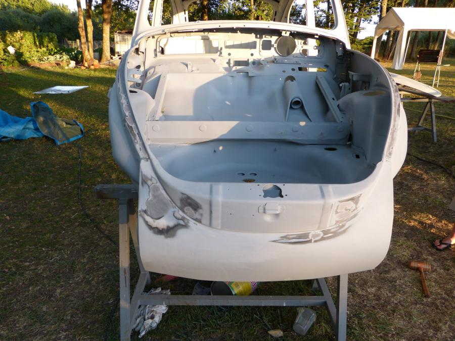

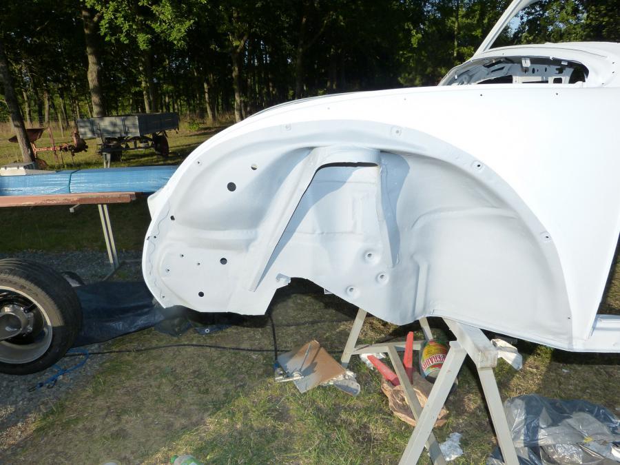

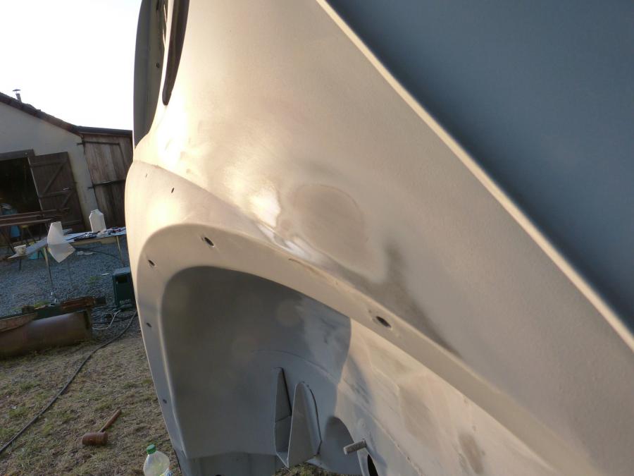

En avant pour les mastic finitions

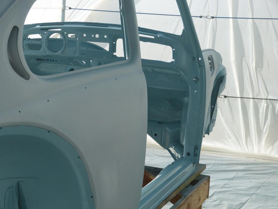

Je vous écoute tous crier la suite la suite ..... :-D

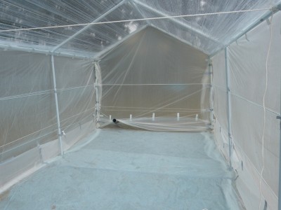

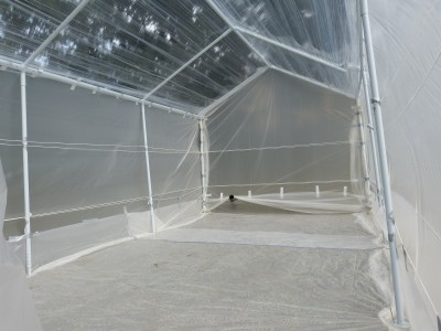

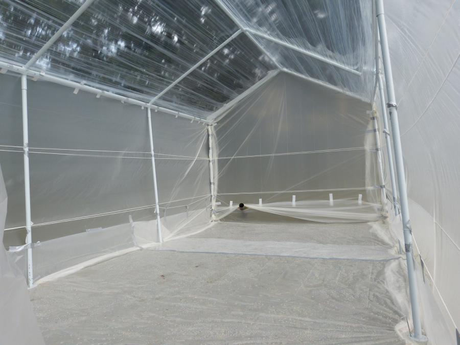

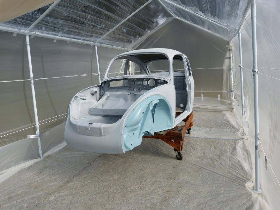

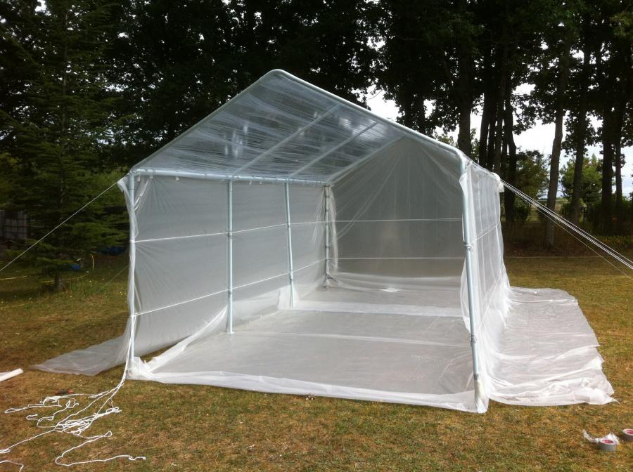

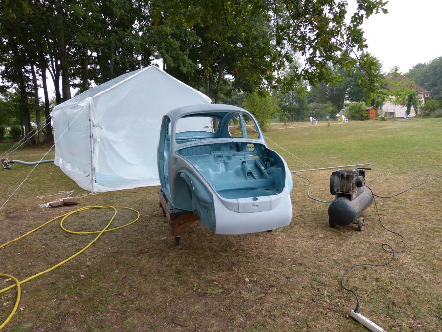

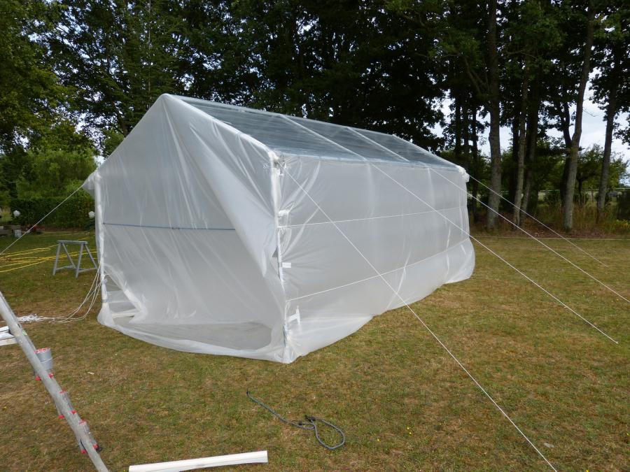

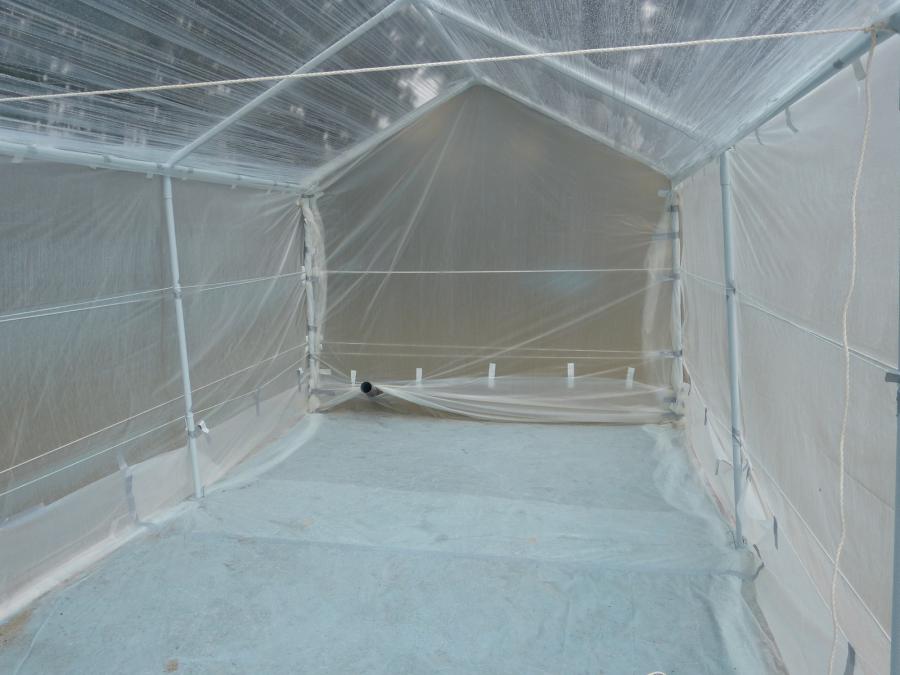

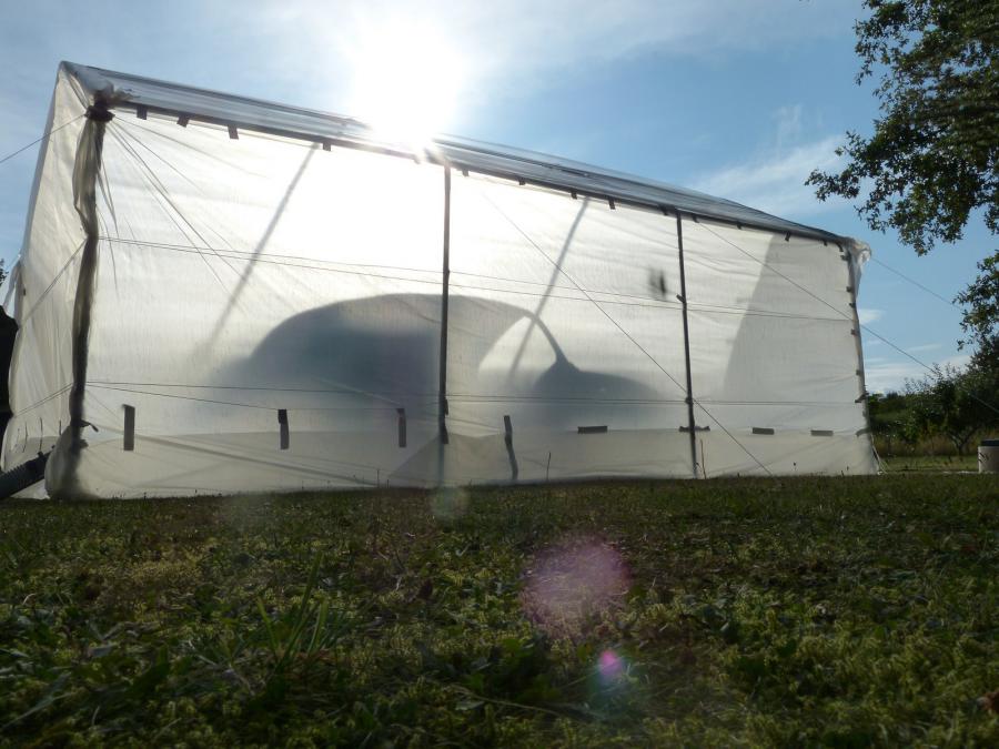

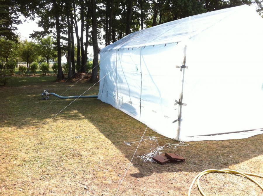

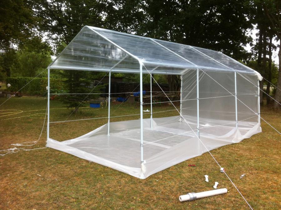

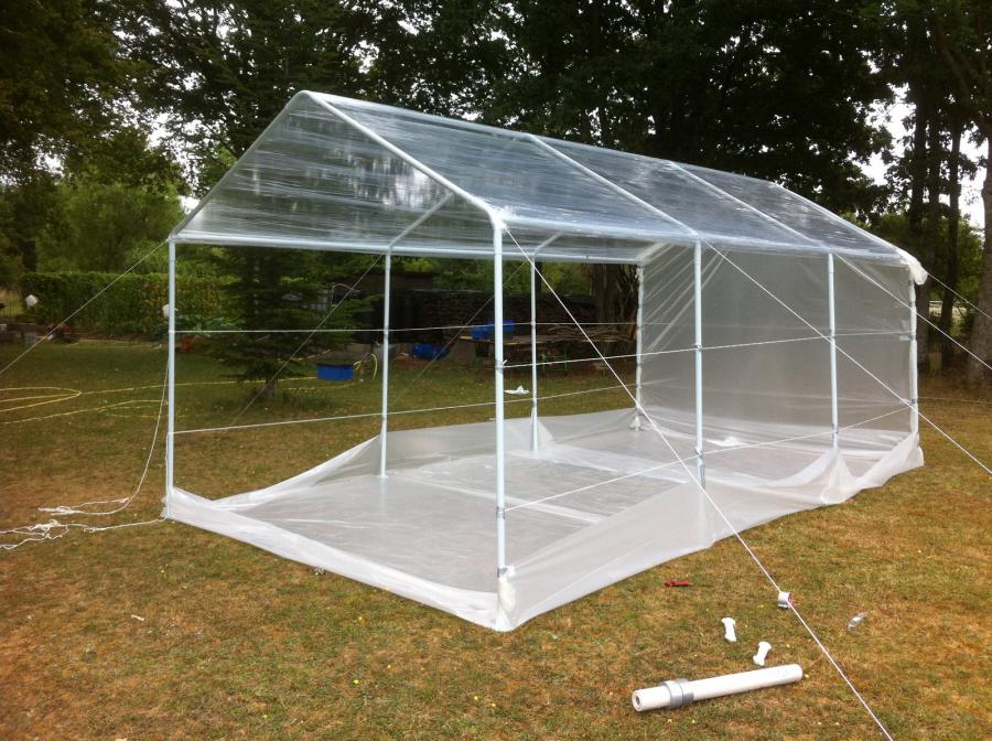

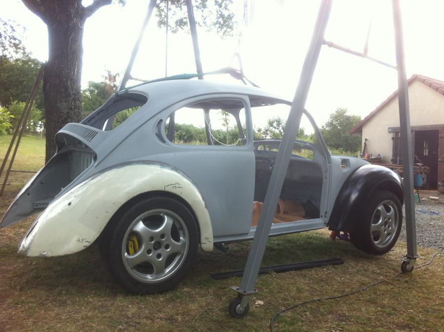

montage de ma cabine de peinture super high-tech (un barnum de 3*6m, je ne conserve que l'armature)
le toit est recouvert de film a palette (dessus/dessous) pour éviter les infiltrations d'eau de pluie et avoir une bonne luminosité, une grand bache au sol et 4 pans fermés
De la corde à l'intérieur et à l'exterieur pour éviter que la cabine ne se gonfle
30 minutes avant de peindre la cabine et arrosé au jet d'eau (les murs et le sol), pas le toit sinon ça retombe au moment de la peinture
L'extraction du brouillard à été confié à un souffleur/aspirateur de feuilles d'arbre (et ca marche plutot bien)
le chauffage lui bein c'est le soleil, je peignais le matin et l'aprém la température à l'intérieur de la cabine monté a 38 40°C

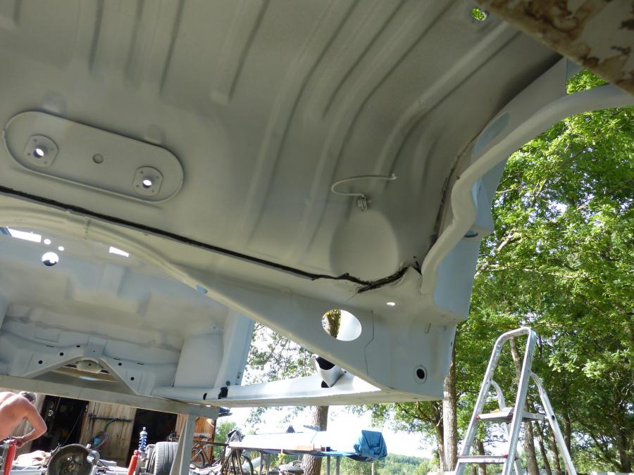

Re: White lady

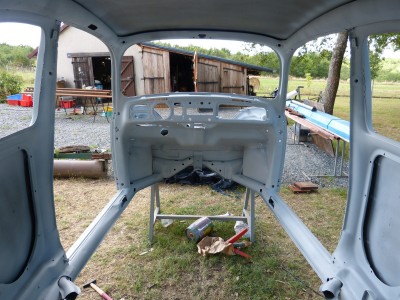

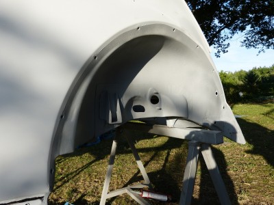

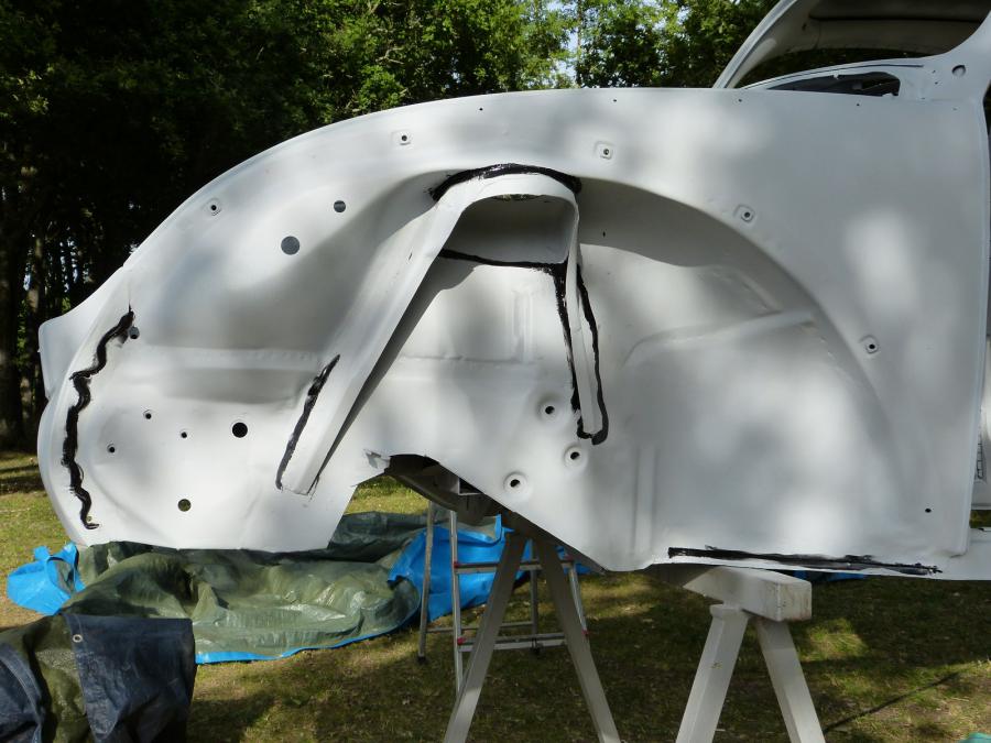

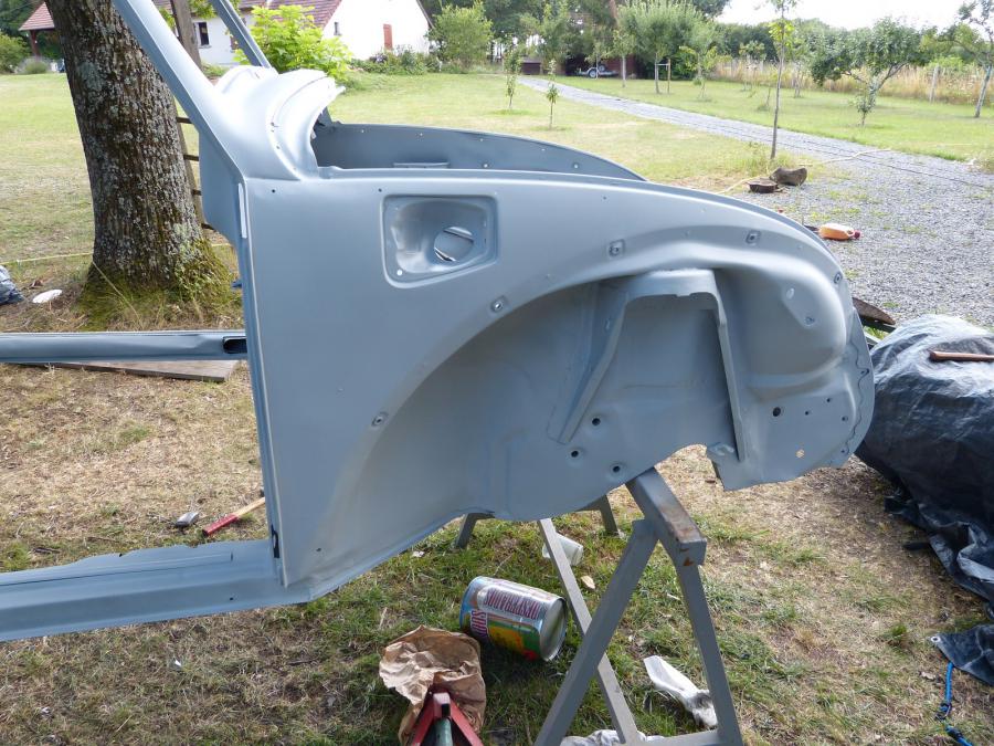

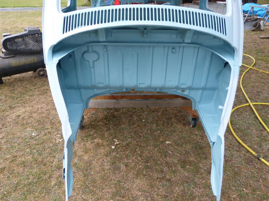

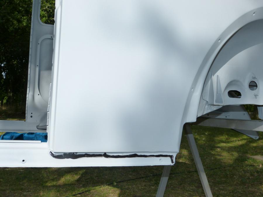

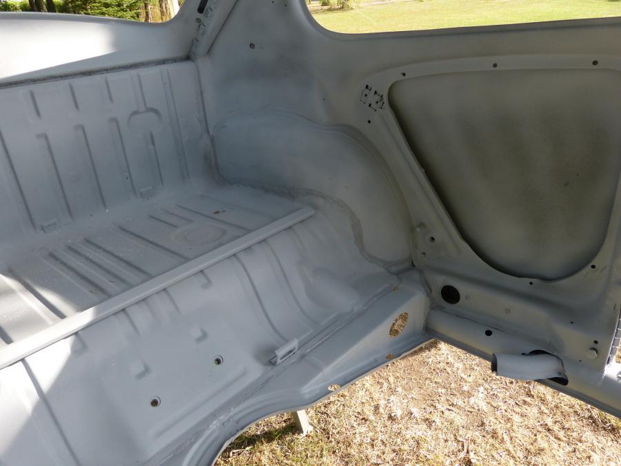

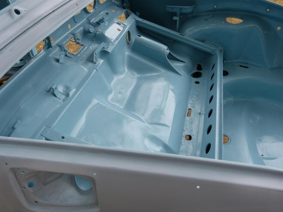

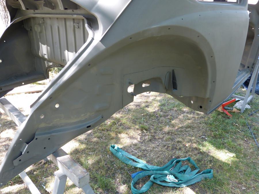

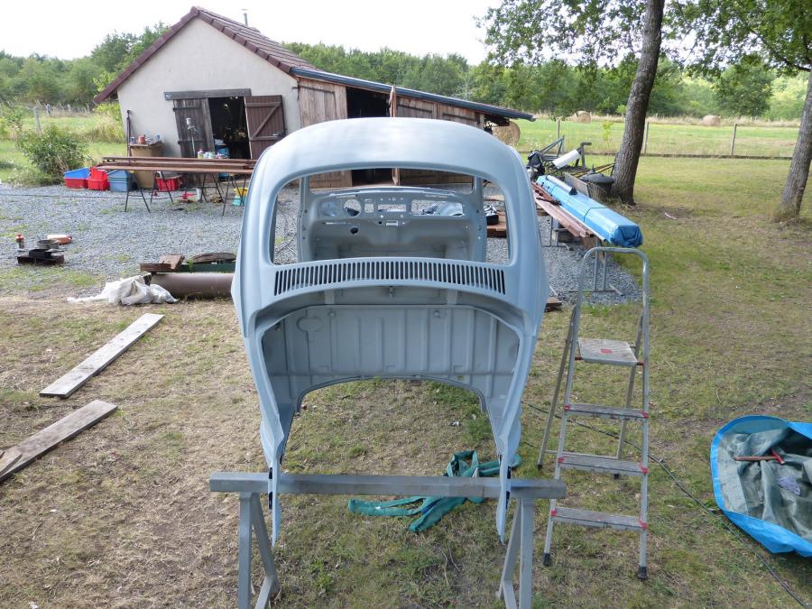

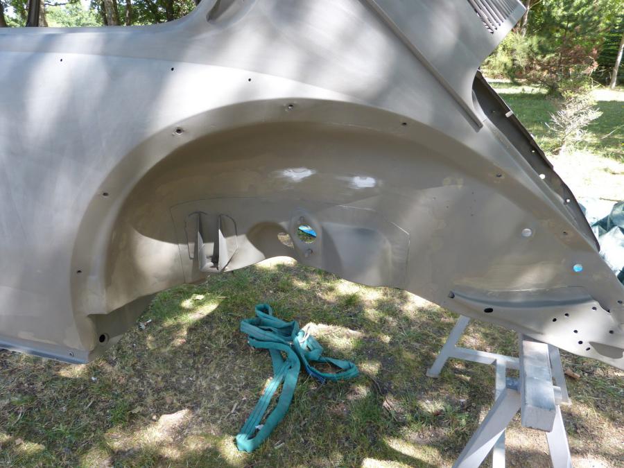

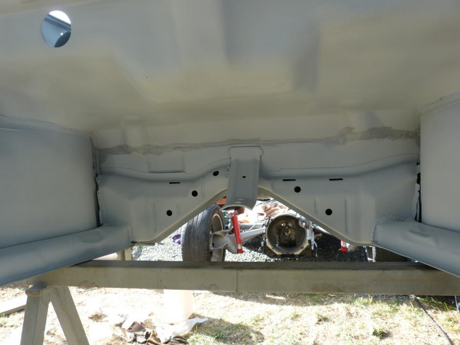

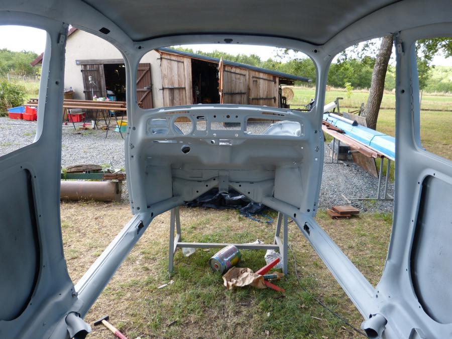

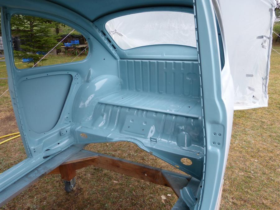

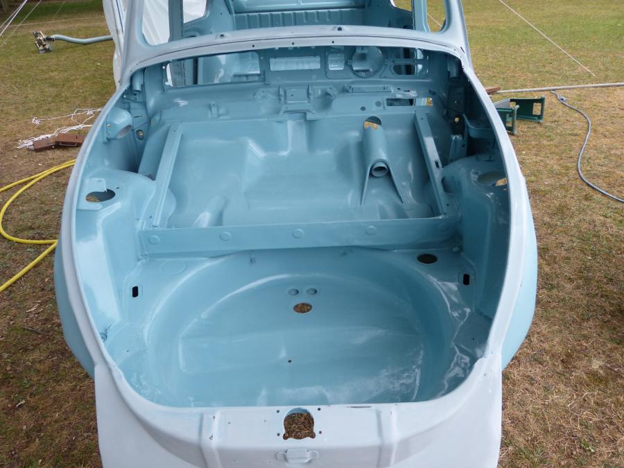

finition sur la coque
Donc les mastic sont ok, l'apprêt garnissant est posé et poncé a l'intérieur, c'est le moment d'y allé

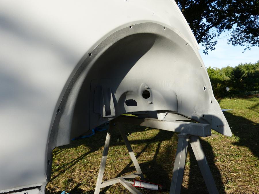

poncage au 400 à sec, pose de l'antigravillon isotech, des joints de carrosserie

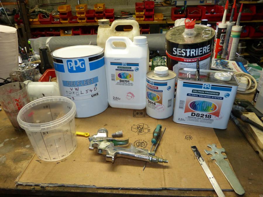

Pour le pistolet, je n'ai qu'une seule buse (1.5)
je fait apprêt phosphatant, apprêt garnissant et peinture.
L'apprêt garnissant est de marque U-pol trouvable chez AD.

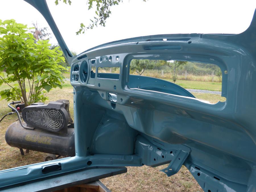

Pour le poncage j'ai dégrossi au 240 ou 320, et je fini au 400 à sec, pour un brillant direct le rendu est plutôt bien.
Un ami m'a prêté une ponceuse pneumatique avec un tampon en mousse pour les angles et même les grandes surfaces, c'est clair que ca fait gagner pas mal de temps.

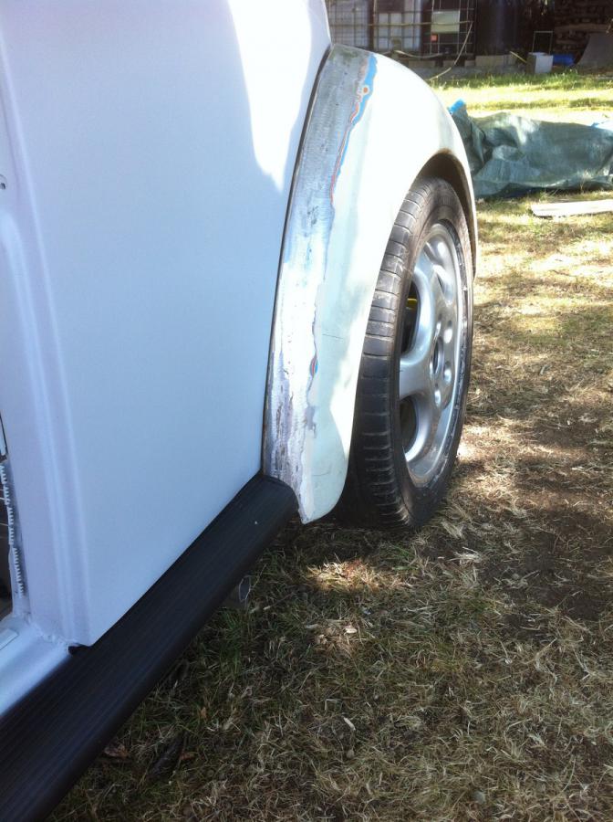

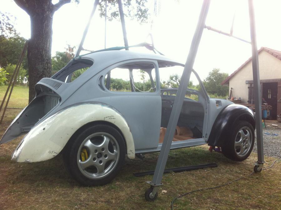

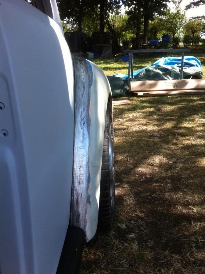

J'ai donc ensuite récupéré mes ailes chez eugene, le garçon étant perfectionniste, il m'as demandé de monté les ailes sur ma propre voiture afin de valider son travail.
Je vous laisse juger, c'est exactement ce que je voulais pas de surprise.

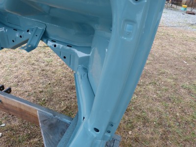

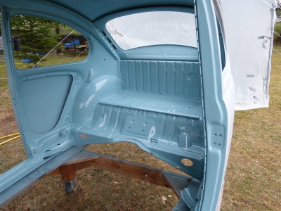

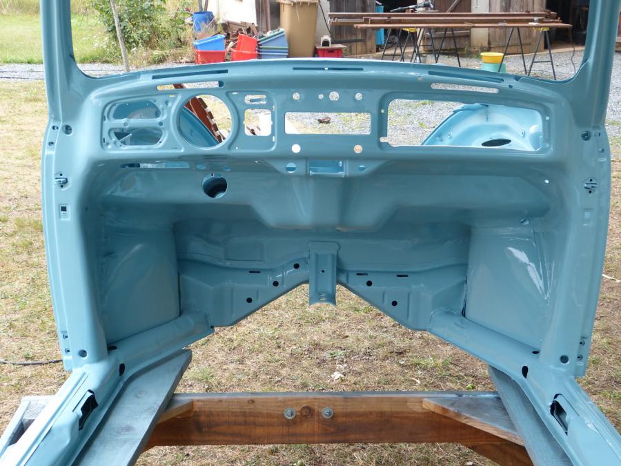

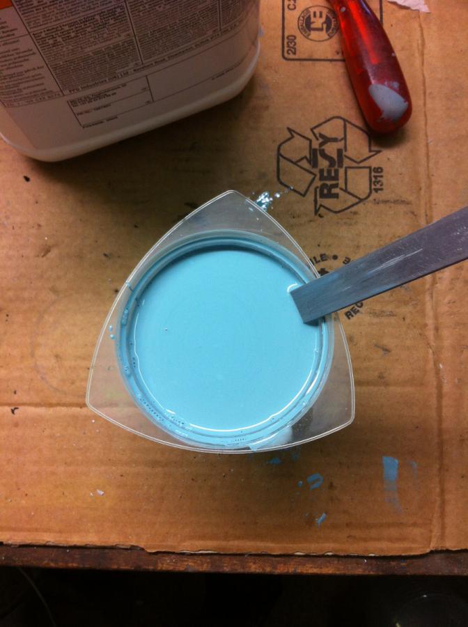

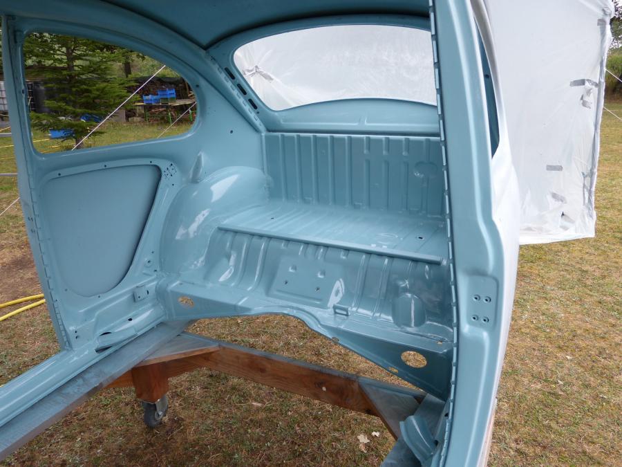

Re: White lady

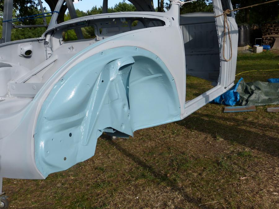

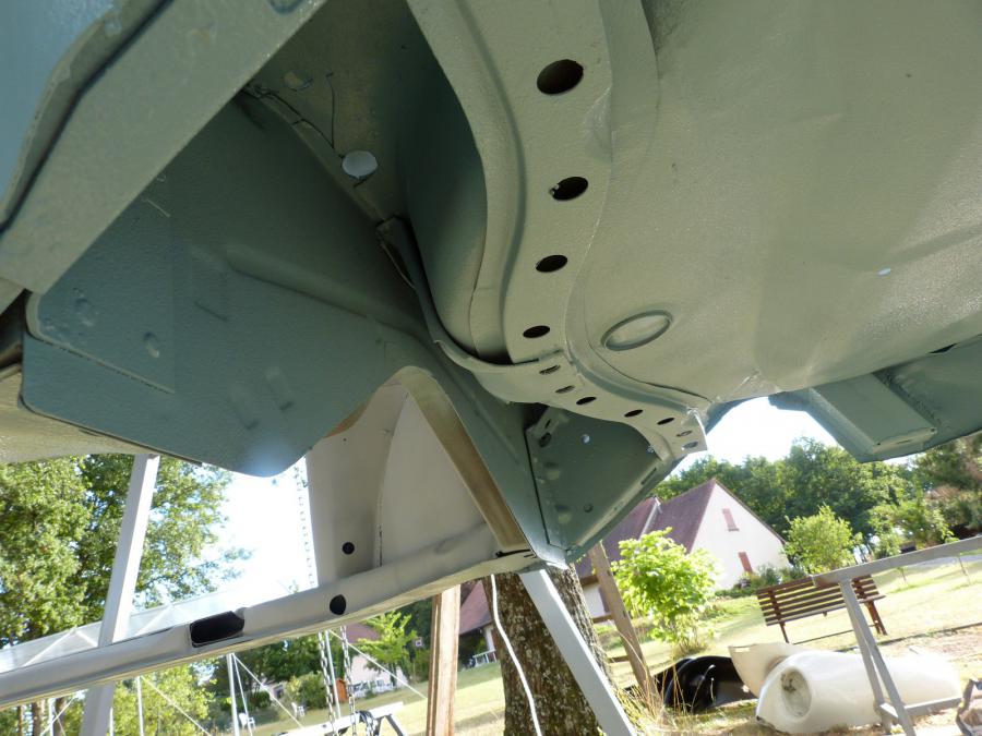

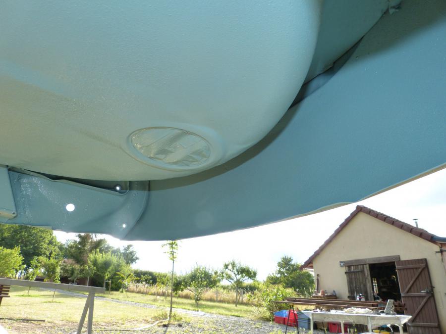

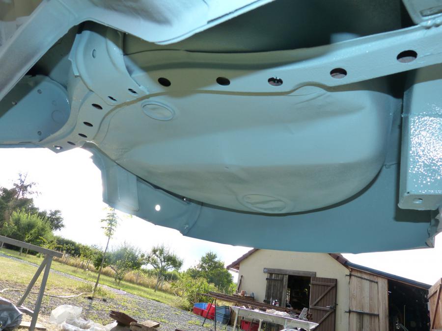

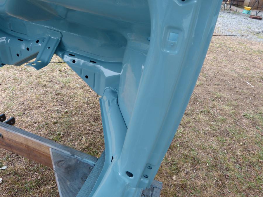

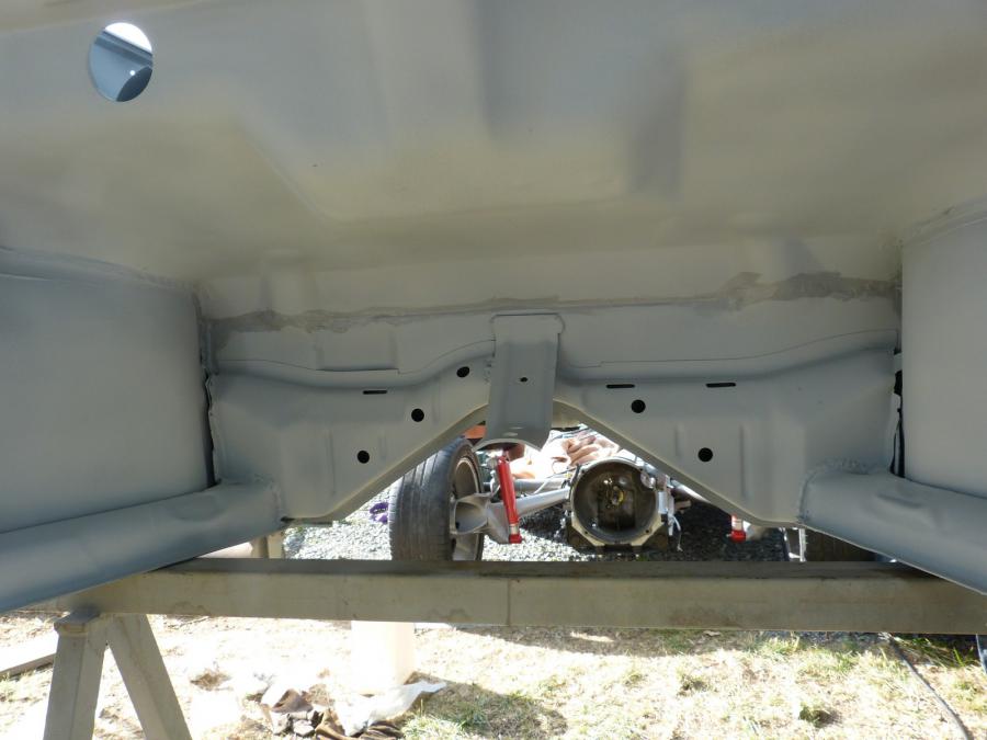

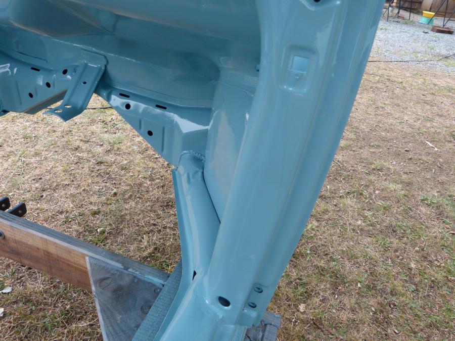

Venons en a la peinture, il s'agit donc du L54D de chez PPG en brillant direct sur les conseils de playeur3 je me suis procuré du plastifiant a ajouté à la peinture pour recouvrir toutes les zones ou il y'as eu de l'antigravillon.

Re: White lady
oh bien :thumb: tu fais carrement tout les dessous de caisse :thumb: :thumb:
Messages : 2401

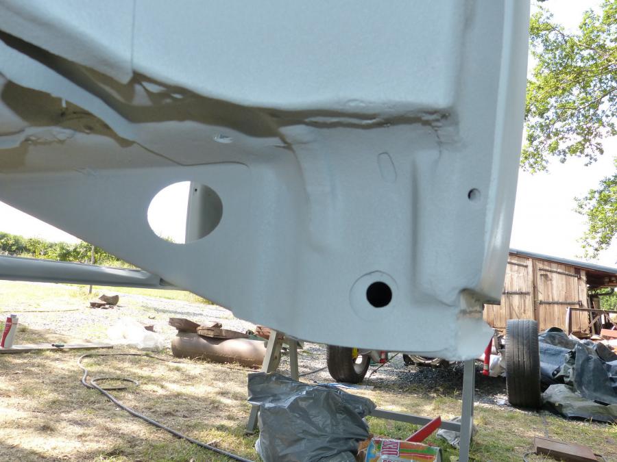

Re: White lady
Oui oui prototix tout y passe :-D même ce qui ne se vois pas.

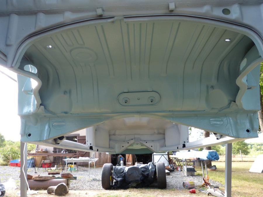

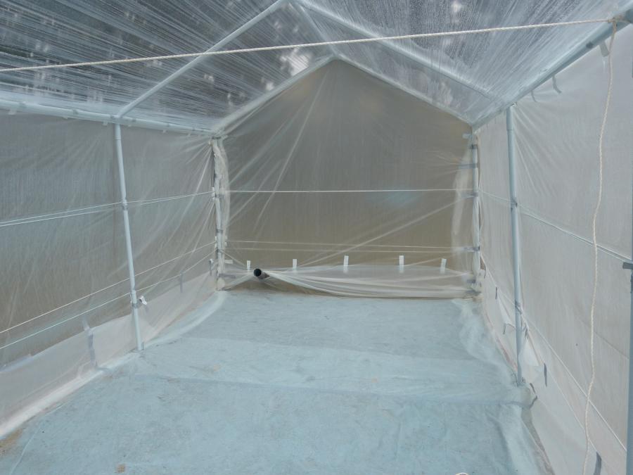

Maintenant que les bas de caisse sont fait il est temps pour moi de tester ma pseudo cabine.
voila l'état de la cabine aprés environ une demi heure de peinture
