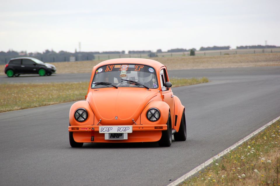

en 1,2,3 la voiture tourne au taquet, dans les virolos c'est le pied, e, debut de ligne droite longue je dépasse les 4000 rpm aisement,dés que je passe la 4 , perte de rpm, l'afr passe a 15 /16 puis remonte mais là plus moyen de dépassé les 4000 et 140 km/h max,sur ligne droite courte "no soucy".
le problème vient du dash pod, j'avais mis l'huile préconisé par SU mais pas top, donc exit, j'ai mis de la 20w50, là elle marche mieux mais je pense qu'il faut encore plus épais, le dash pod monte encore un petit peu trop vite, je ne peu pas mettre un ressort plus gros car j'ai déja le plus gros.
donc passage en 34 pict3 ou 4 pour faire un montage plus simple
bon là j'en vois déja qui rigolent et qui vont me dire:" èh gros nez on t'avais dis de faire simple",ok j'avoue ,mais c'était un défi perso
j'abdique fasse a la dure réalité

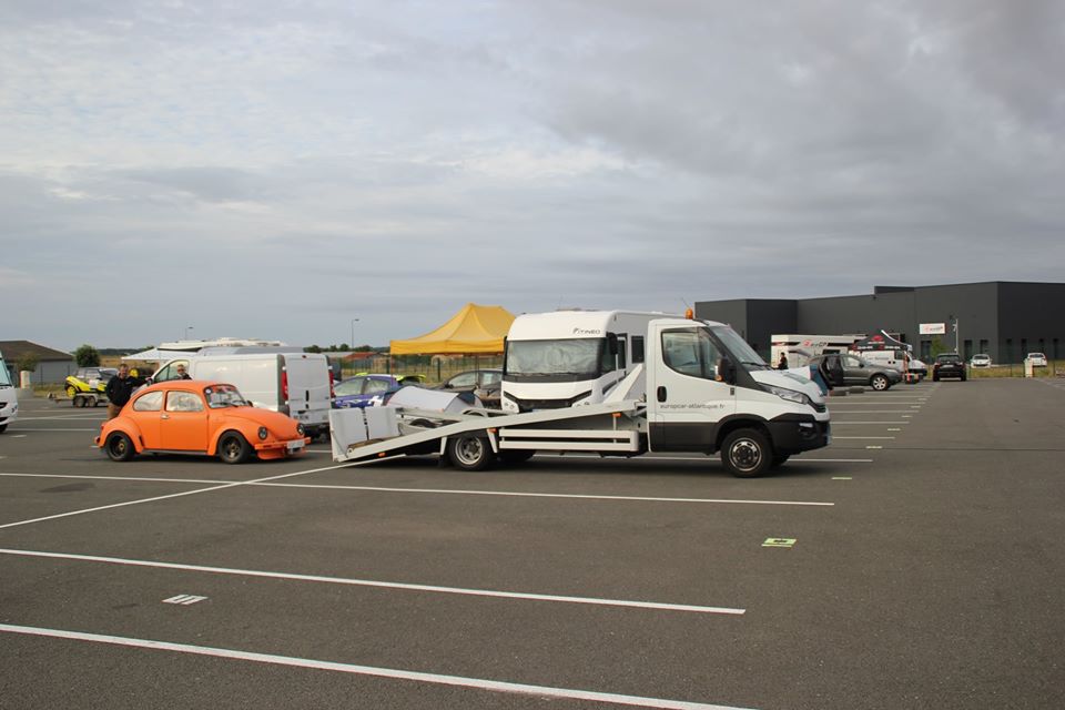

aujourdhui travaux de petit chimiste!!
mélange a 50/50 de 20w50 et de traitement d'huile STP = le résultat me semble pas mal, bien moins fluide
on va prendre le temps , remonter le spoiler qu'il faut que je démonte pour monter et descendre du camion, vidanger le dash pod et le remonter avec ma mixture.
seul les essais me le diront. déja qu'avec la 20w50 la richesse était bien meilleure sauf a 4000 rpm en 4 eme (afr 15/16), avant c'était bien pire avec l'huile SU.
va falloir tester sur route, mouais pas la meilleur solution, on verra.
