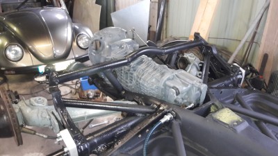

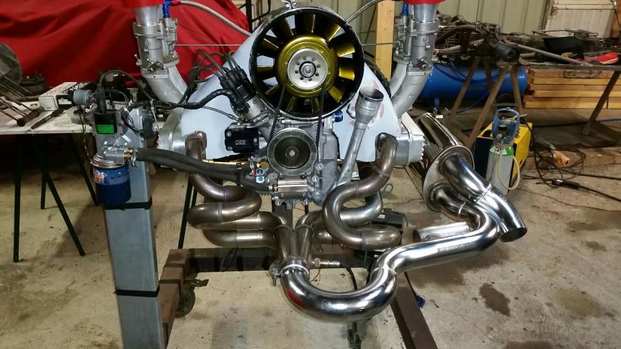

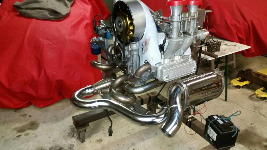

Ouai et un turbo par cylindre
Re: 1200 german
Je t'ai déjà dit: NOS !

Message par germandrag »

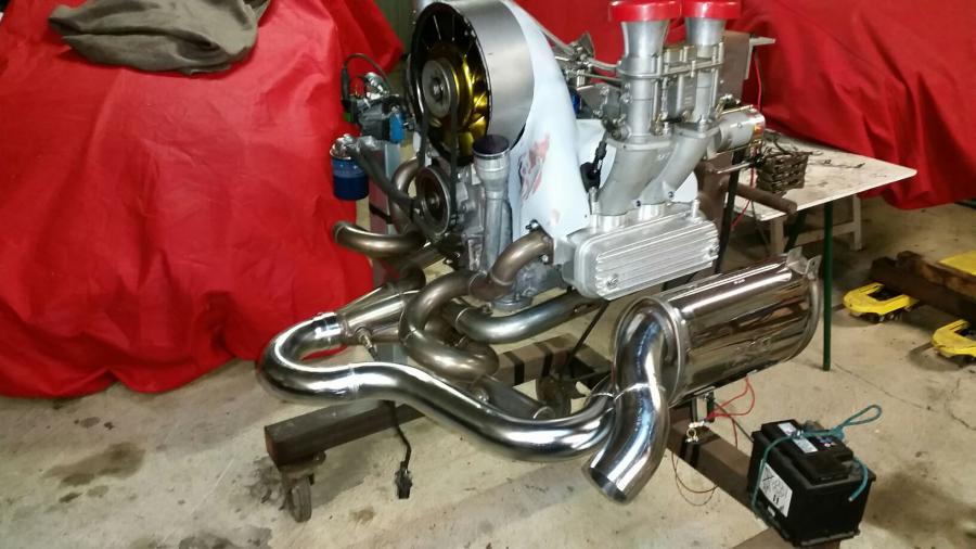

Turbos +compresseur
germandrag
Messages : 660
Localisation : rennes
Re: 1200 german

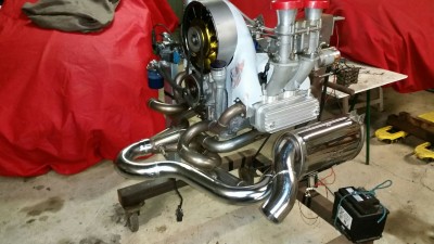

Échappement au complet

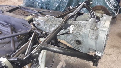

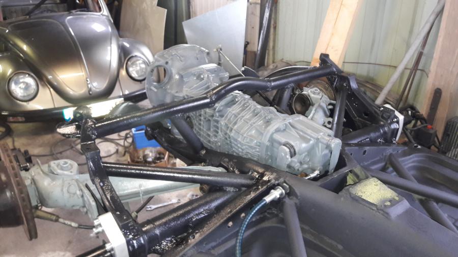

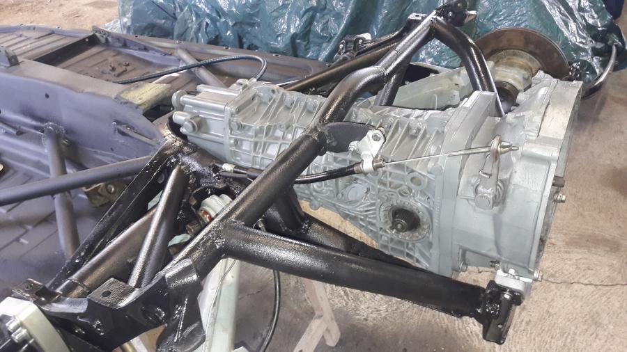

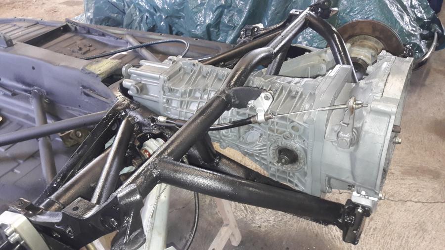

Vu la taille j'espère qu'il y a 7 vitesses! :lol:

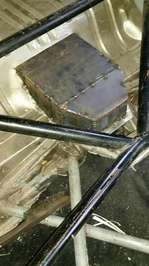

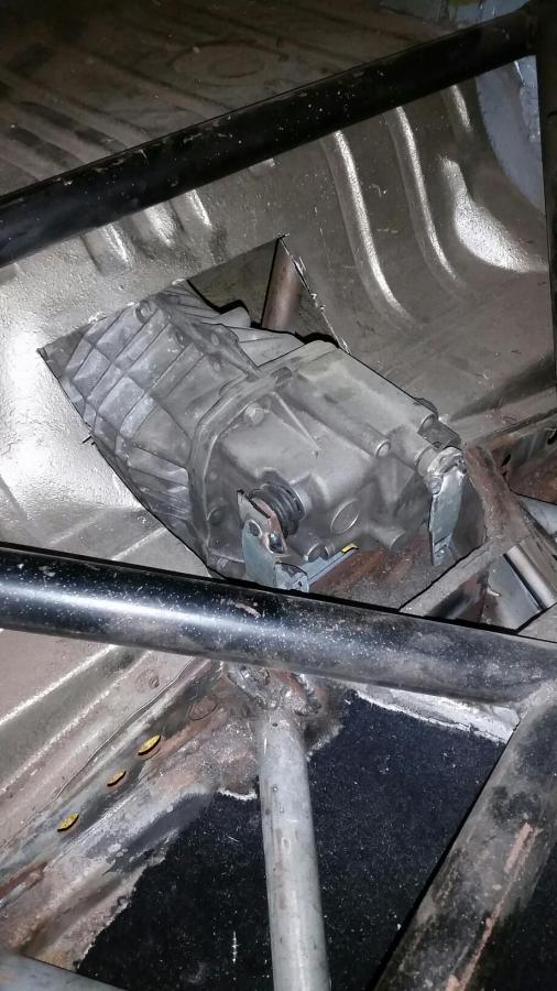

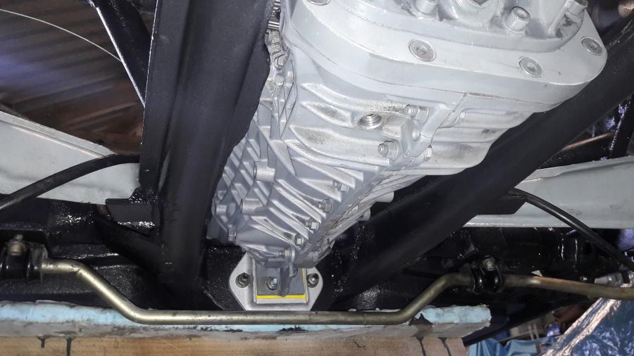

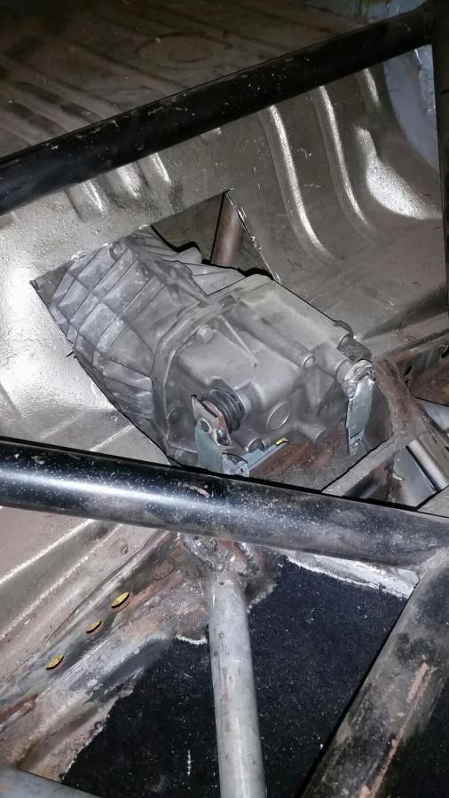

Là pas de doutes il fallait découper!

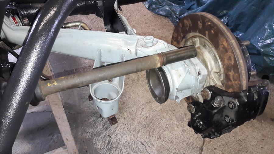

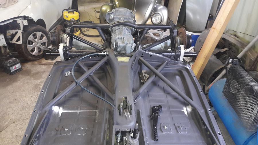

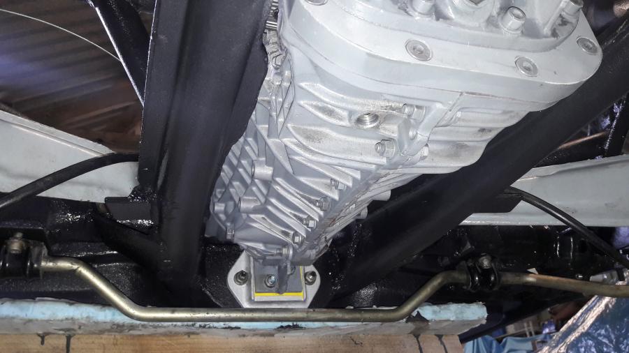

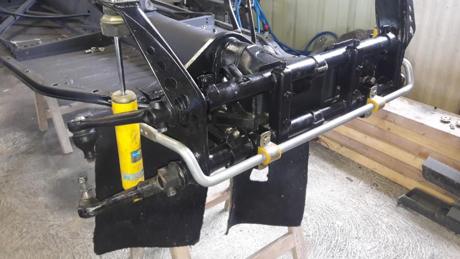

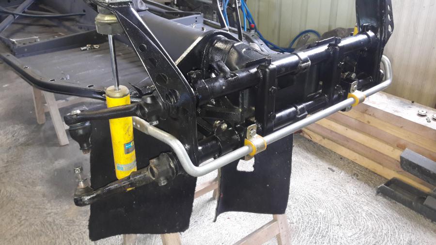

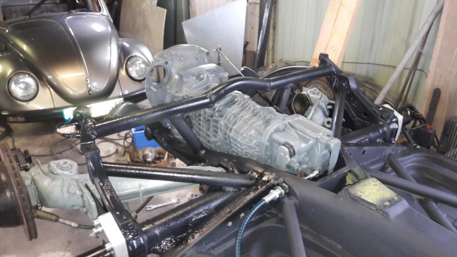

on profite du beau temps pour attaquer le remontage !
reste les axes de fusées a faire sur mesure pour adapter les moyeux 944 turbo 2, et 2 axes pour la barre stab avant

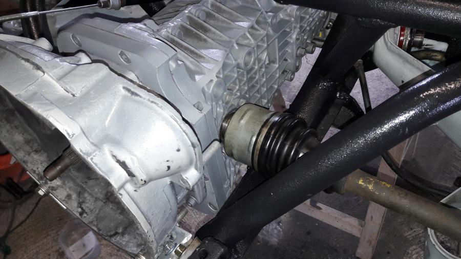

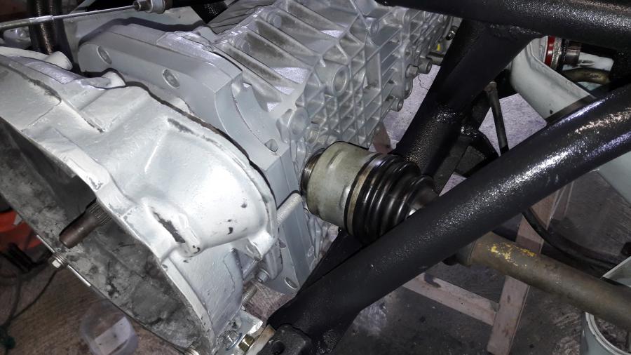

je garde le mème principe que j avais fais avant, tripode renault coté boite et noix de 944 coté roue
cardan de r30 v6 , j adapterai la longueur a la demande et usinage des canelures

Encore un peu de boulot mais tu es sur la bonne voie ! :rambo: :rambo:
Re: 1200 german
Il bosse bien le paysan breton!
Messages : 6165
Re: 1200 german
J'adore l'arrière tout tubé...
Re: 1200 german
Tu vas repiquer l arceau aux tubes de trains arrière?

affirmatif mon général
