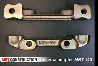

et pour les irréductibles, allez regarder chez MBT la "gueule" des brackets pour monter des etriers…
a mon avis vous allez prendre peur pour certains modeles…

MbT c'est effrayant tellement c'est léger, tu as raison!
