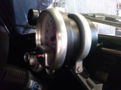

ca c'est un montage avec un compte tours de 993
donc après est ce que les mecs choisissent un compte tours de meme graduation et ils mettent un fond de moderne ou alors ils bricole quelque chose sur le compte tours....
:scratch:
Posté : 30 août 2011, 09:02
par Benoit
A mon avis, il y a un bricolage interne.
Après quelques recherche (merci google), il faut savoir si le compte tour est prévu pour fonctionner sur les pulses d'allumages ou sur le capteur inductif PMH du moteur.
- Dans le 1er cas, il divise le nombre d'impulsions... par 4 ou 6, etc!
- Dans le 2° cas pas de soucis, 1 RPM sur un 4 cylindres = 1RPM sur un 6 cylindres.
Si c'est un compte-tours sur pulses, il faut apparemment changer un condensateur interne...
