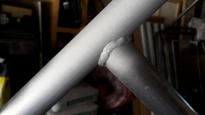

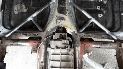

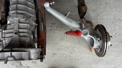

				Manque de temps, mais voici des photos illustrant le peu de travail de ces 2 derniers mois :
- Renfort des tubes de barres de torsion, style Remmele
- Planchers soudés par bouchonnage, il restera les chenilles sur le dessous à ajouter
- grosse découpe du milieu des tubes de barres de torsion, pour avancer la boite
et c'est tout...
			-  Renforts arrières
			-  Pour le contrôle qualité...
			-  Boite avancée, reste à fixer la traverse, refermer et renforcer.
			-  L'angle des cardans devrait rester correct...

				tu vas eêre obligé de découper la coque pour faire passer tes tubes de renforts?

				Tout doucement... jsuis pas pressé et preneur de bonnes idées (Remmele, Mbt, etc...)
Et oui, je vais devoir faire un passage dans la caisse... mais vu ce qui est prévu, 2 trous ne vont pas changer grand chose!

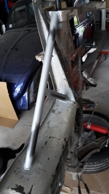

				des news du mois qui s'est écoulé...
- boite en place, bien avancée! Mais je me demande si je vais pas en profiter pour la relever de 25mm. A voir si ça passe avec la jupe au niveau moteur!
- barres de torsion de cox à trompettes en place, avec les cannelures retournées et soudées dans le tube. Il me reste 2-3 renforts à faire
- renforts arrières en tubes ajoutés entre corne d'amortisseur et tube de barres de torsion (pas de photo). Sur les conseils du grand sage KVT, c'est pas tout à fait comme Remelle... c'est mieux encore! Le tube vient au sommet de la corne, là se prend l'amorto et le tryptique, pour éviter le cisaillement et casser la corne. Vu en rallye...
- découpes faites dans la caisse pour passer la boite et les tubes de renforts. Les coins en bas du coffre arrière sont un peu pourris!
Je vais pouvoir enquiller le moteur, et faire des tests de faisceau pour quiontsait
