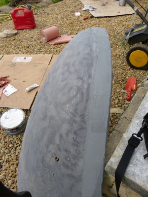

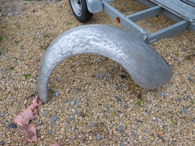

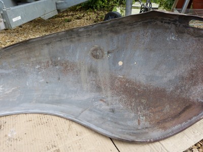

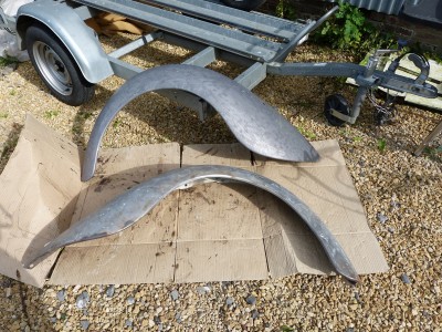

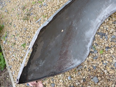

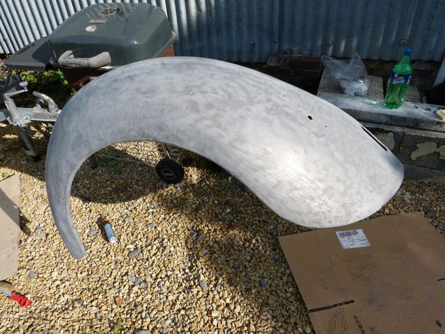

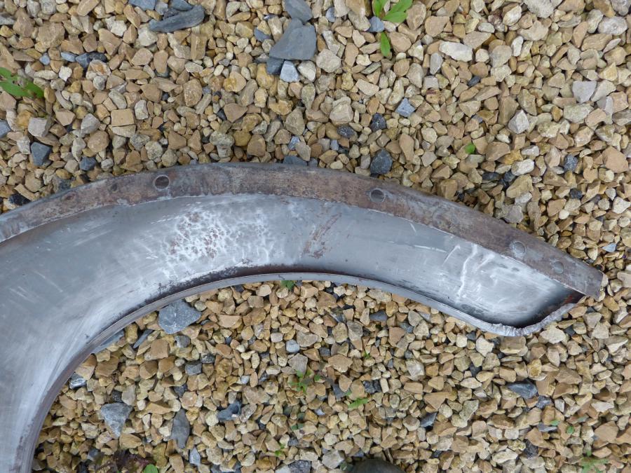

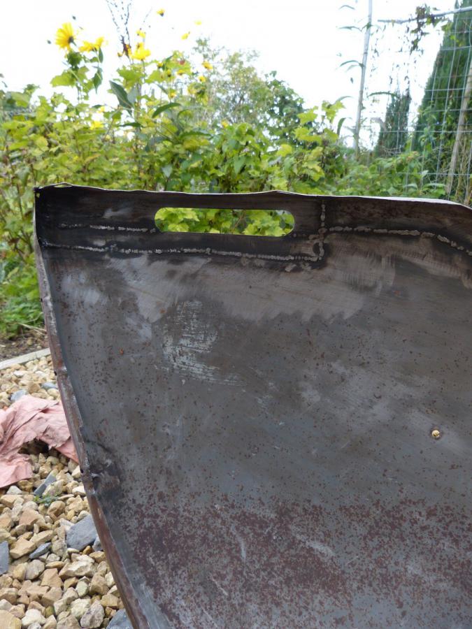

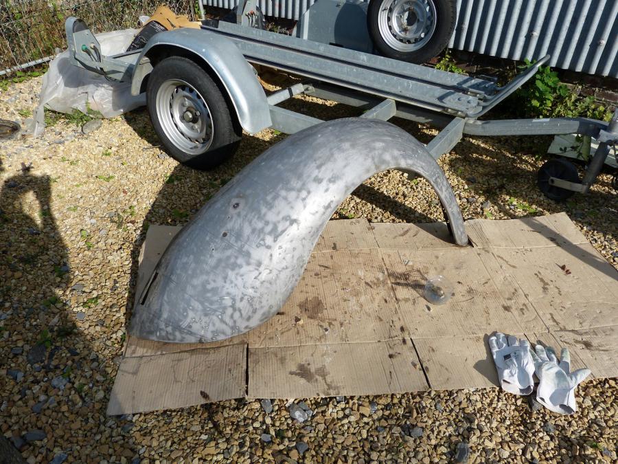

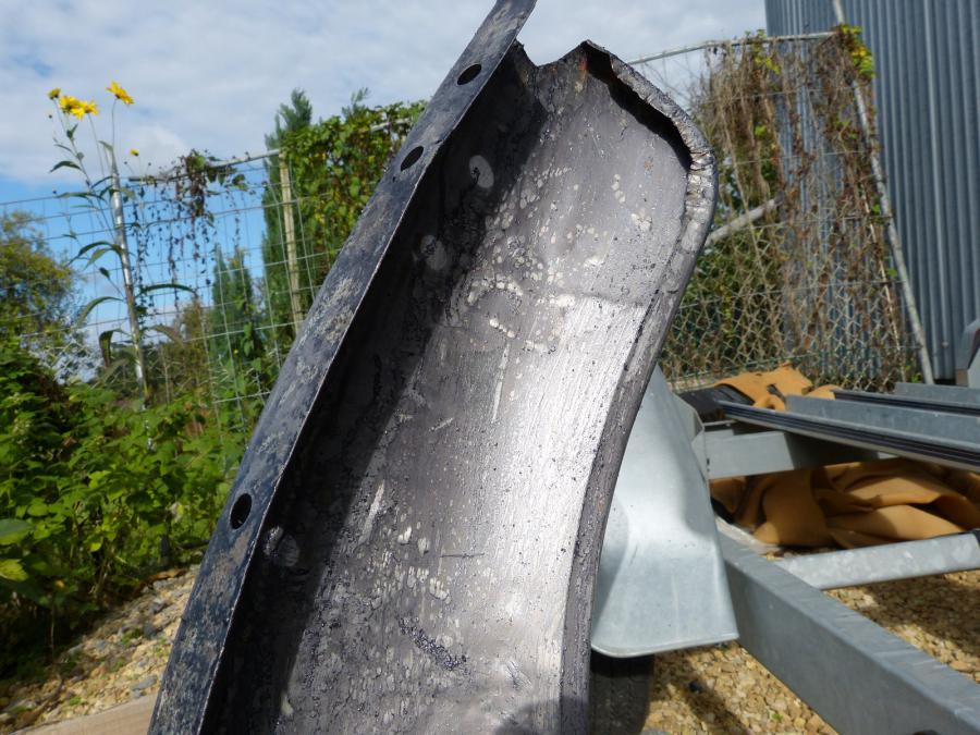

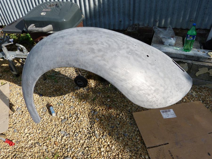

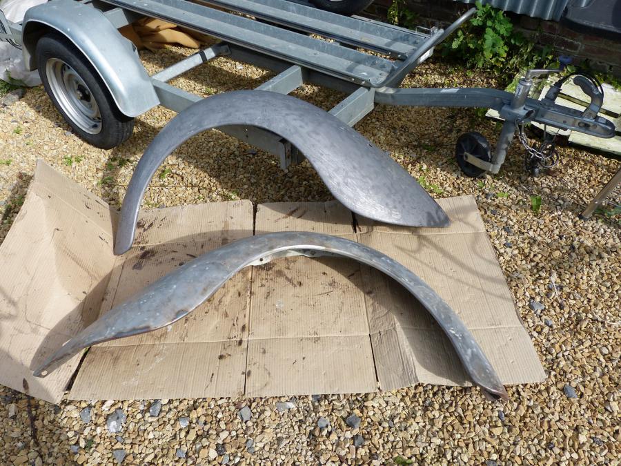

J'ai avancé sur mes ailes, mais sans matos c'est un peu long.
Donc le décapage est fini à la ponceuse, toutes les traces de goudron sont éliminé, bref elles sont à poil.
Aprés avoir éliminé toutes la peinture je les passent complétement au dérouillant julien.

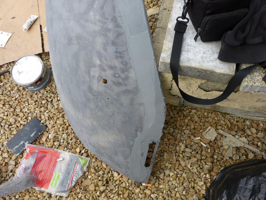

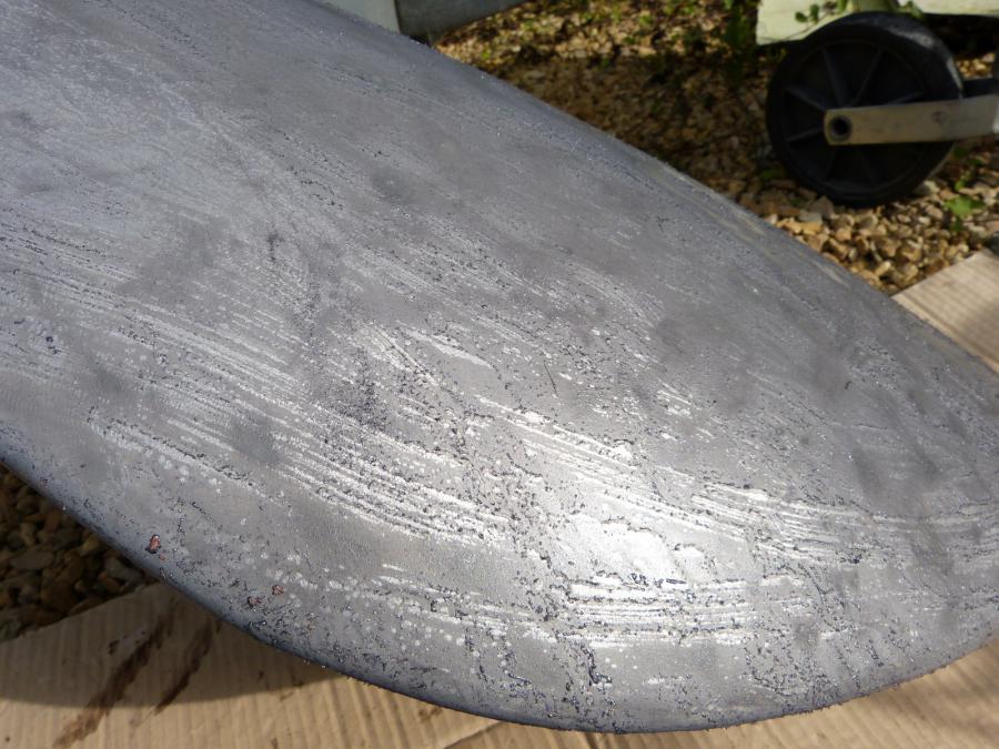

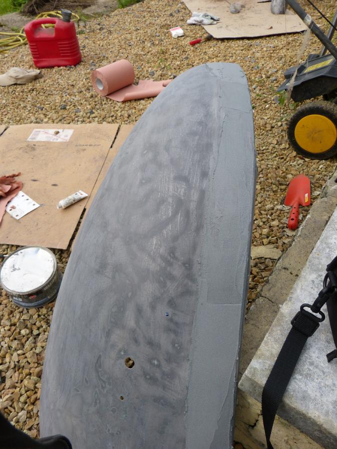

début des mastics
Re: White lady
ca prend forme, elles vont etre nickel!! :thumb:
