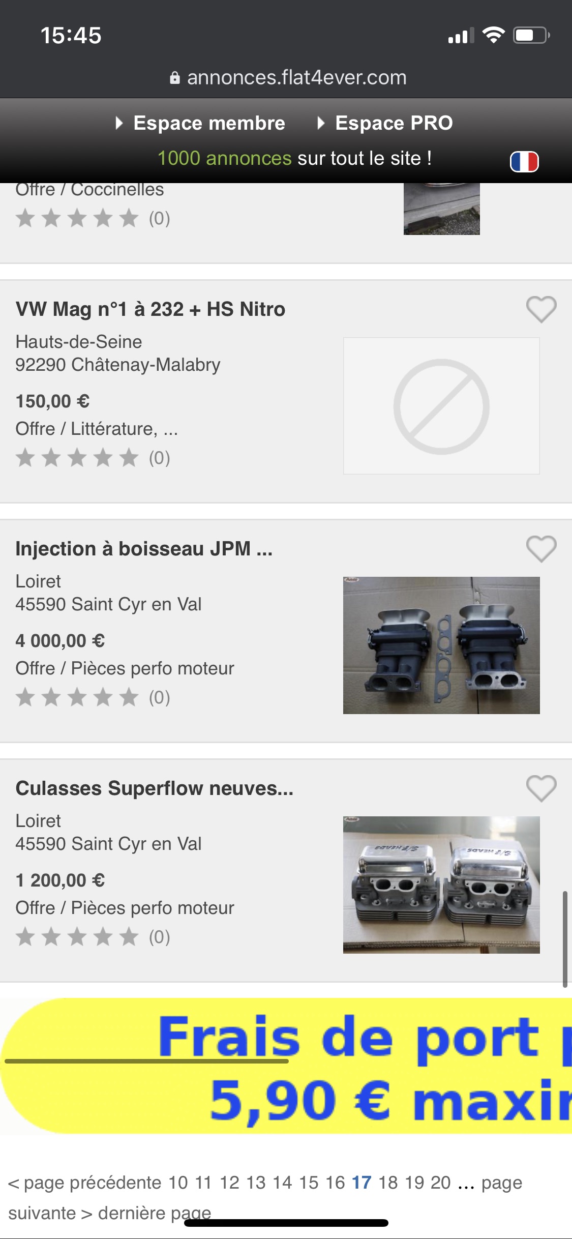

je ne suis pas encore sur la voie de changer, mais j'ai déjà repérer une injection cbr954 a vendre, mais j'aimerai bien aussi un système guillotine ou rotatif
je médite!!!!
je médite!!!!

j'ai vu l'annonce, mais je pense que cela nest pas adapter a ce que je veut faire.
