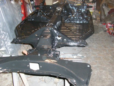

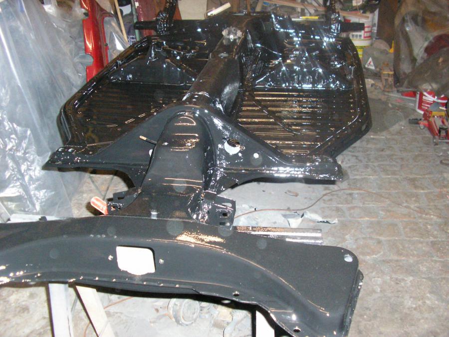

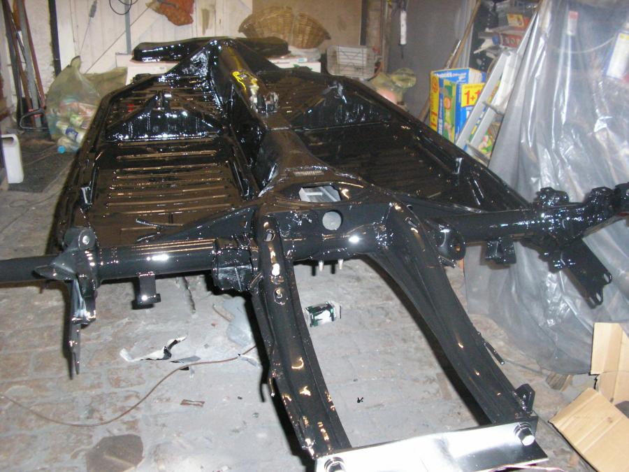

fini pour le noir
Re: 1303 Malaga cab
C'est chouette :thumb:
germanbuilder
Messages : 564
Localisation : Tenerife
Re: 1303 Malaga cab
Message par germanbuilder »
t'as du taff sur la coque ?

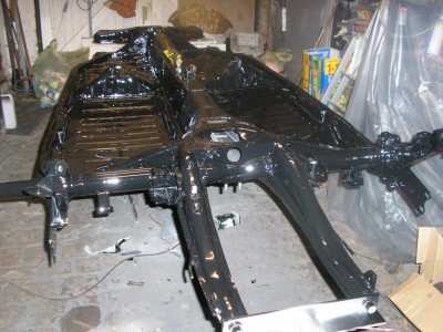

il faud que je change les renforts de longerons et de trois bricoles (apres le sablage certainnement plus)

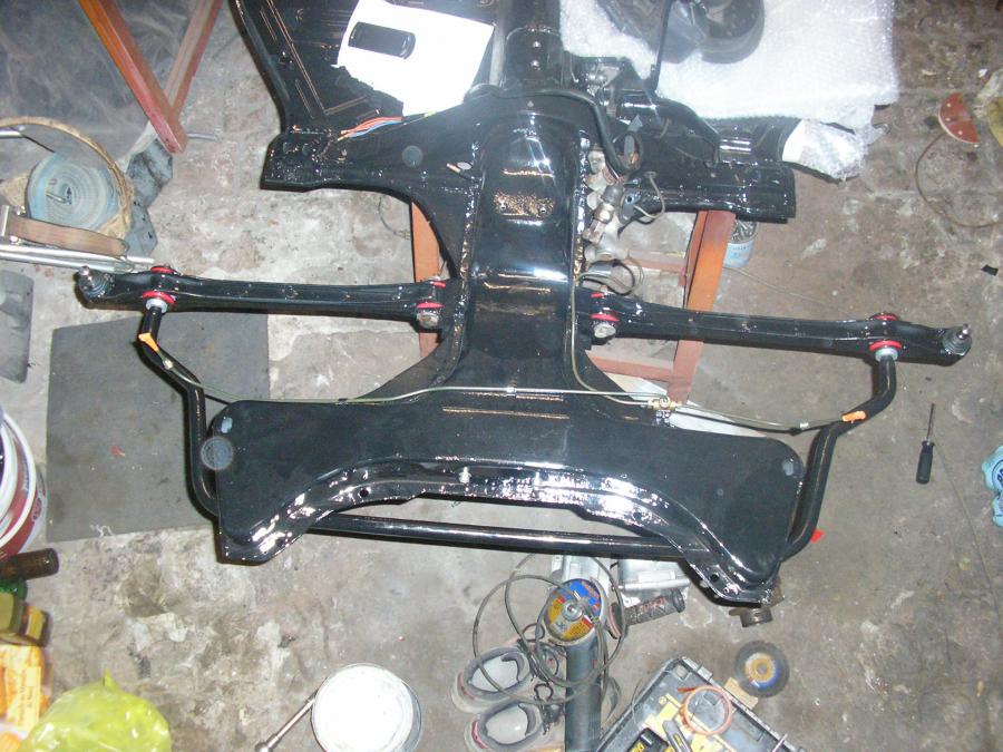

Message par seb1303c »

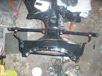

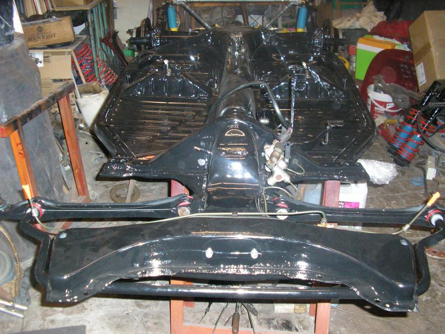

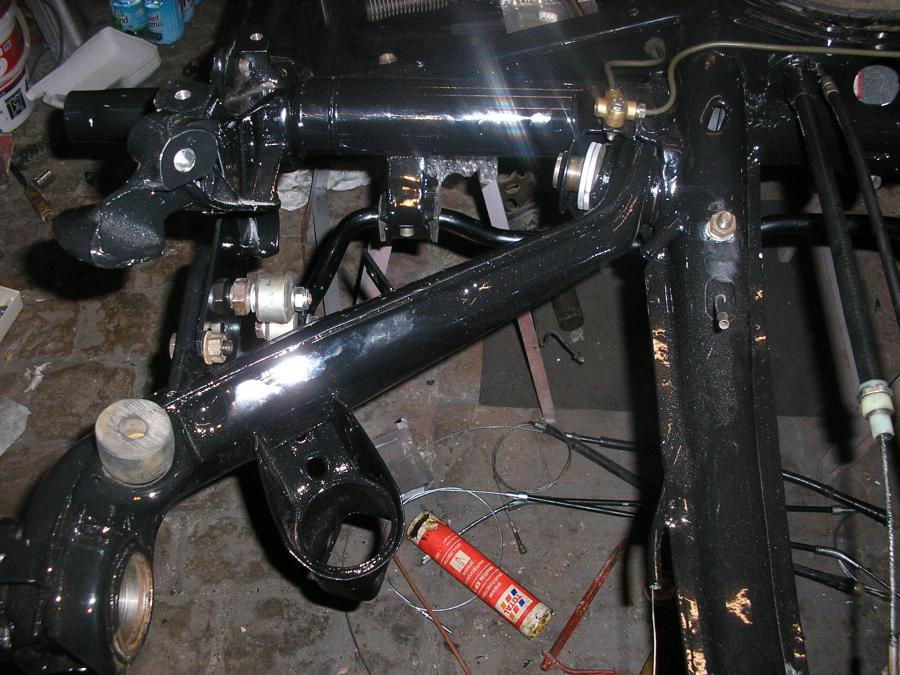

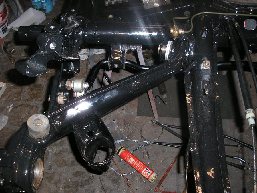

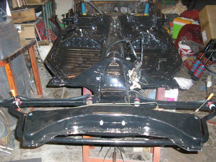

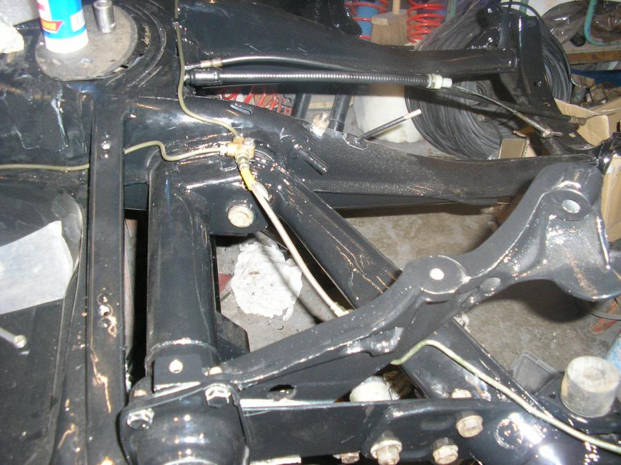

ce week end je commence le remontage

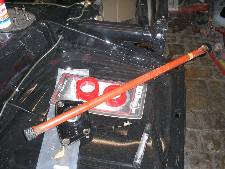

barre de tortion de 944
barre stab de 944
barre stab de 944

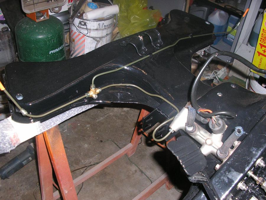

maitre cylindre et tuyau rigide de frein
Re: 1303 Malaga cab
c est le meilleur ca , le remontage :thumb:
Re: 1303 Malaga cab
ca s'est propre, très beau boulot!!
Re: 1303 Malaga cab
le remontage sans avoir les mains sales,le meilleur moment :thumb:

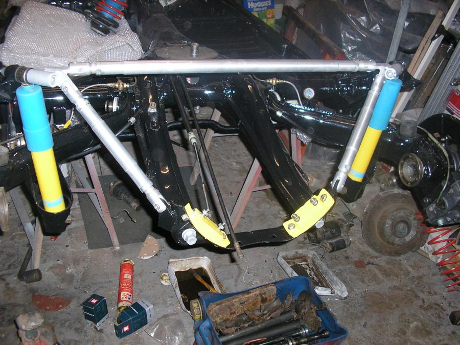

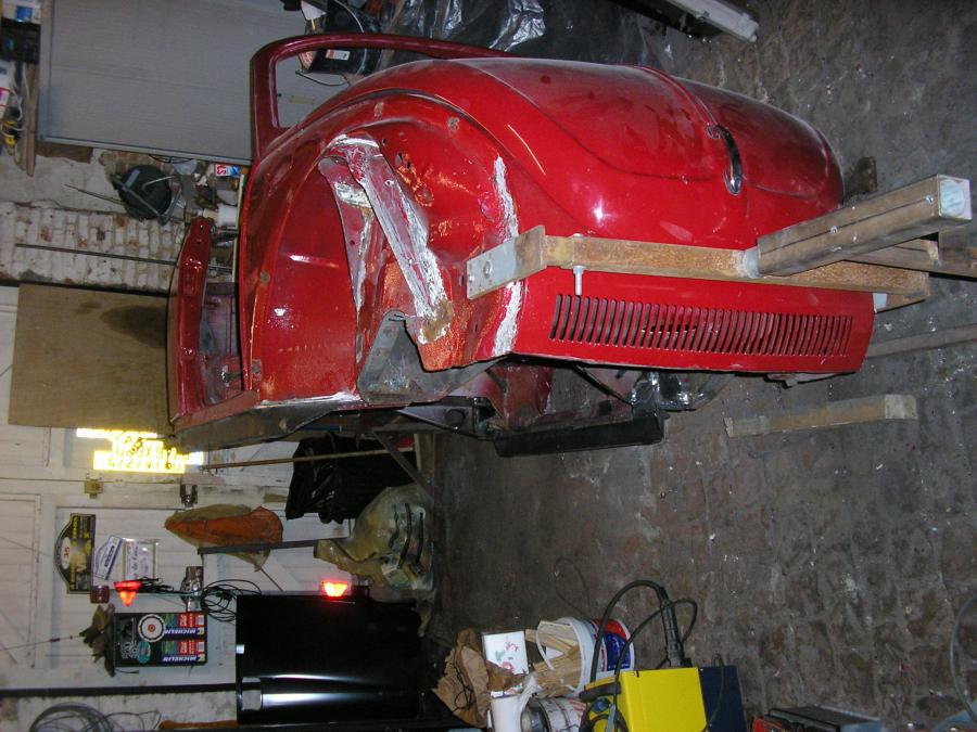

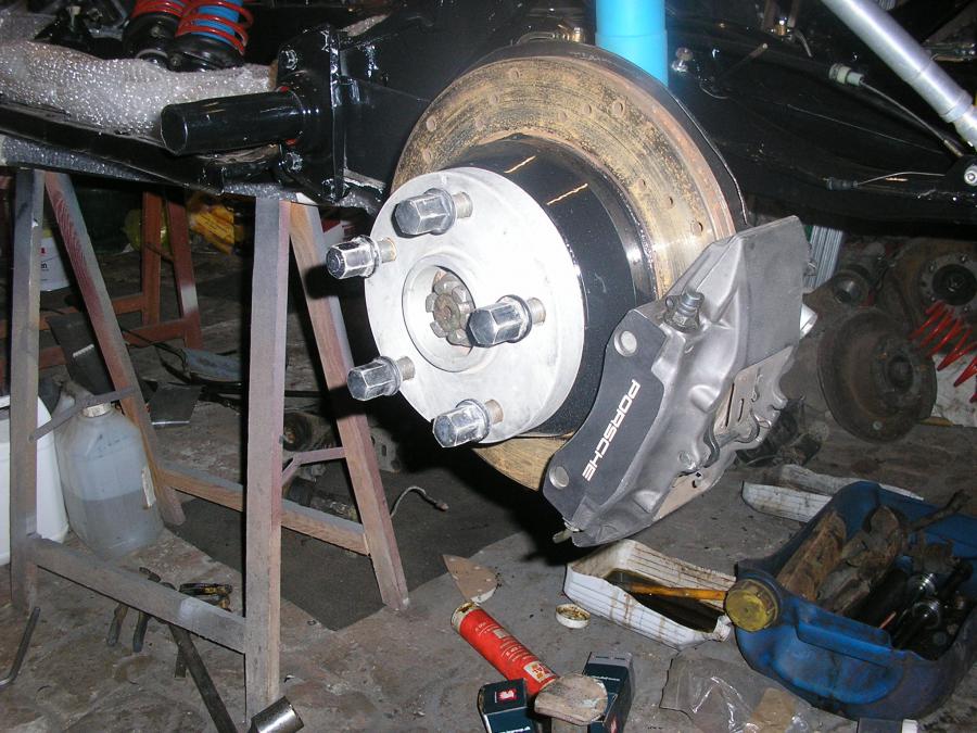

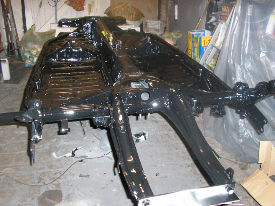

le chassis est enfin fini le week end prochain j'attaque la caisse
barre stab kerscher silenbloc neuf et rotule kerscher

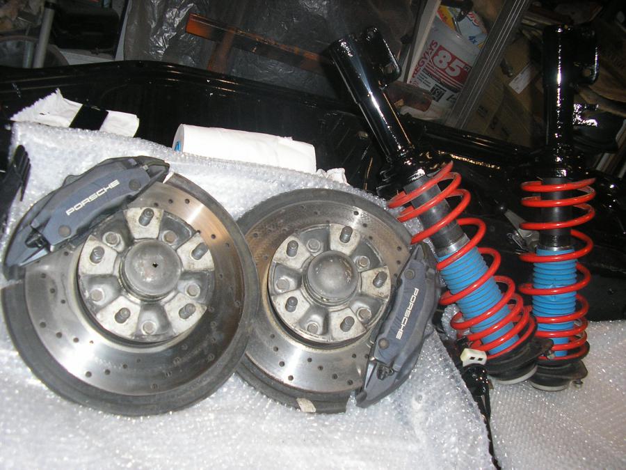

944 atmo +etrier boxster
Re: 1303 Malaga cab
Messages : 2705
Re: 1303 Malaga cab
Propre, tout ça ! :thumb:
Re: 1303 Malaga cab
Les mêmes freins que je monterai sur la mienne quand je me remettrai dessus. Bon choix :thumb:

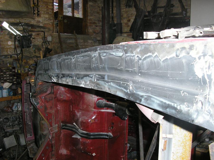

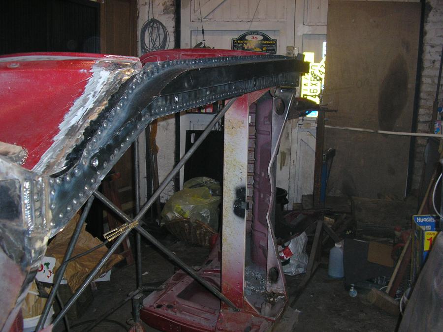

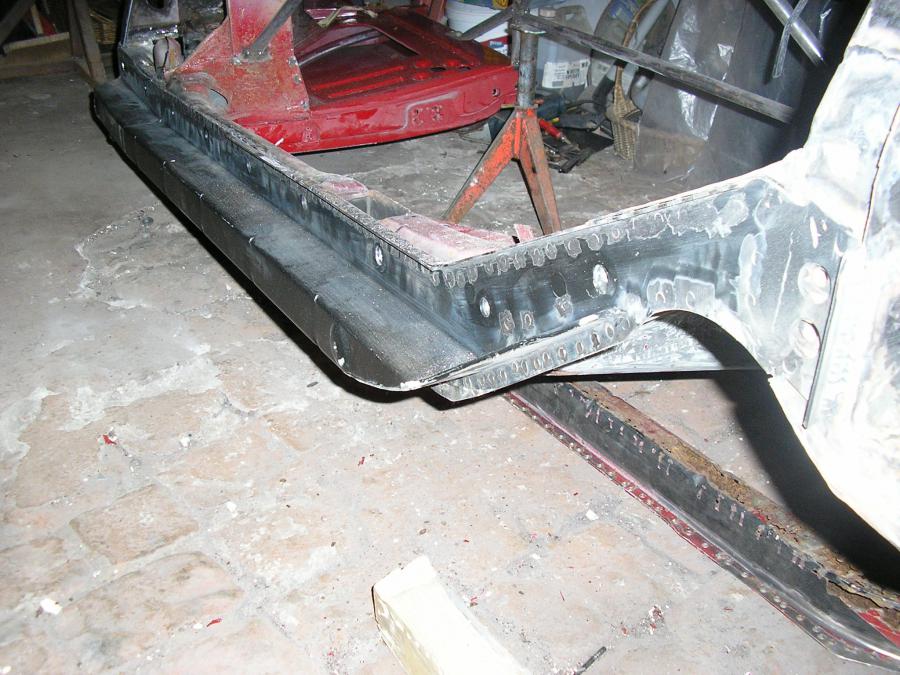

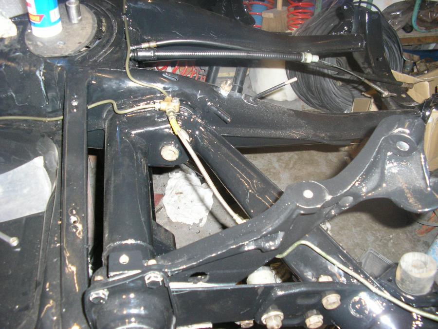

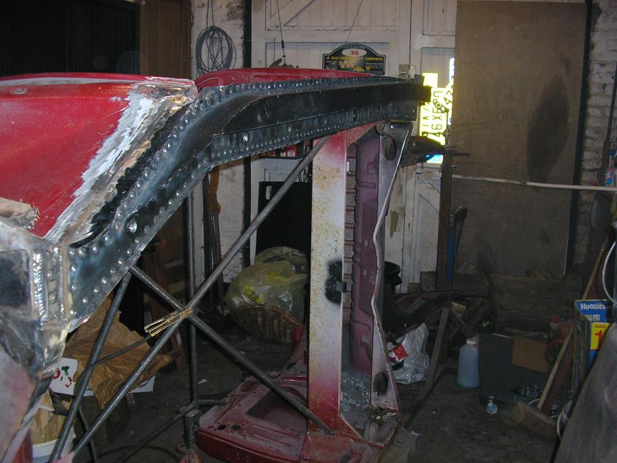

j'avance un peu remplacement d'une seumelle de longeron et de son renfort
reste plus qu'a faire l'autre coté

Re: 1303 Malaga cab
Message par yoyocox »
Je viens de voir sur une de tes photos que tu as coupé les butées de suspention arriere, pour l'avoir déja fait je suis vit revenu à des butées non coupé surtout si tu comptes attaquer dans les virages :wink:
seb1303c
Messages : 203
Localisation : 80 Ham
Re: 1303 Malaga cab
si on ne coupe pas la butée la voiture est posée en permanance je prefaire avoir un peu de souplesse (3 cm)
