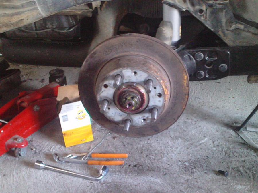

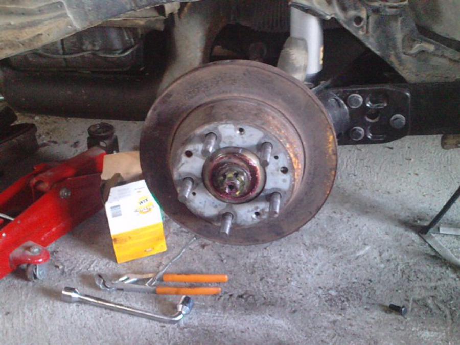

Le bras Ar.Droit est posé,l'amortisseur aussi ,c'est Décranté, le moyeu et le disque sont en place....

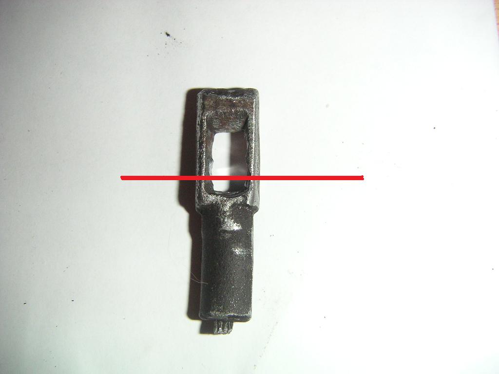

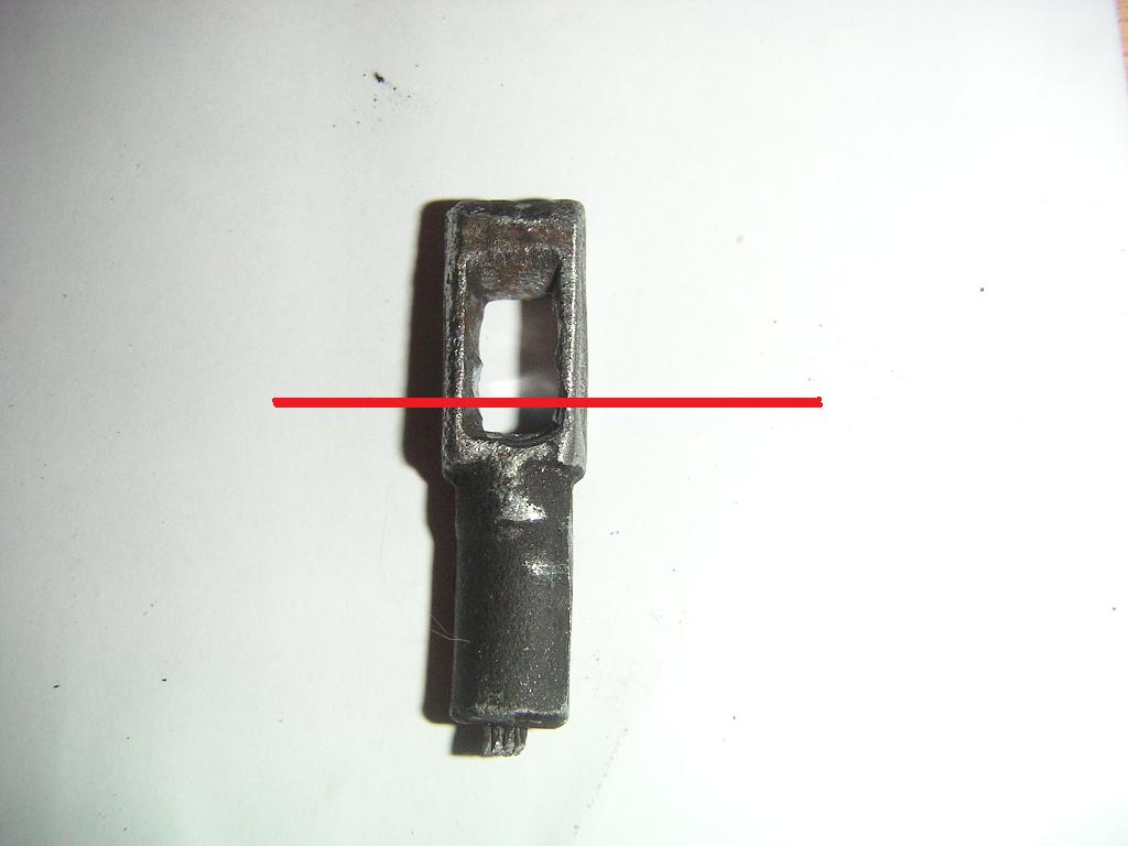

Bon alors l'idée c'est de garder le cable de cox complet.
Don je commence par percer au diamétre 6 le rectangle le plus haut possible de façon a méttre la piéce cylindrique du frein a main 944.
Aprés j'ai tourné le bout du cable de cox de 90° pour pércer un trous de diamétre 3 au niveau de la ligne rouge.

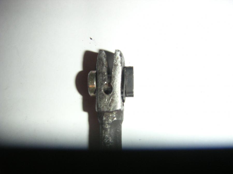

Ensuite je l'ai scié dans le sens de la longueur jusqu'au trou. Puis j'ai mis la piéce cylindrique avec le clips et j'ai écarté par la fente les deux morceaux (le trou de 3 aura servit que le bout de cable de cox ne casse pas).
Maintenant reste plus qu'a passer un cou de lime de 4mm jusqu'au trou de façon a méttre l'autre piéce qui écarte les machoire de 944. J'ai quand méme les deux tube conique de chez kerscher car la gaine du frein a main de cox est tros petite par-rapport au gaine 944 et le cable de cox est tros long.
J'éspére ne pas avoire été trop chiant.
A plus benji

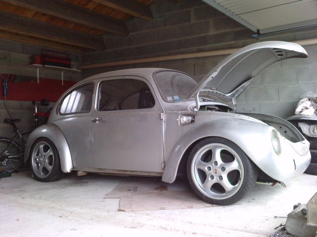

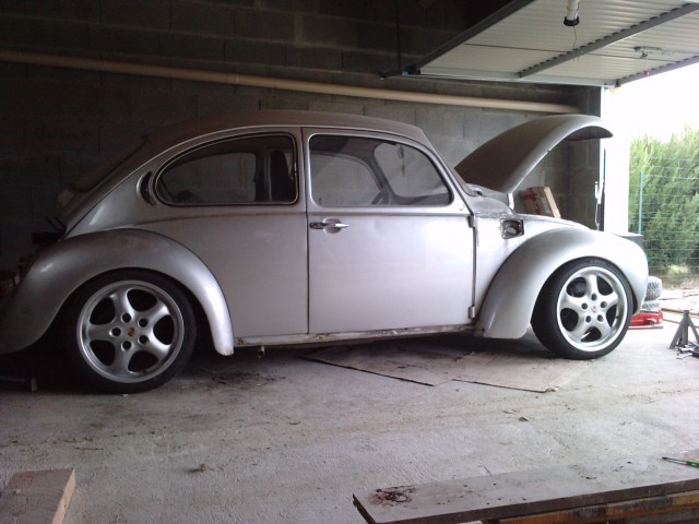

Un essais sans les chandelles, avec les ailes, voir si à l'arrière tout va bien:
