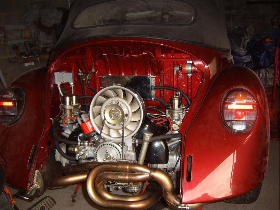

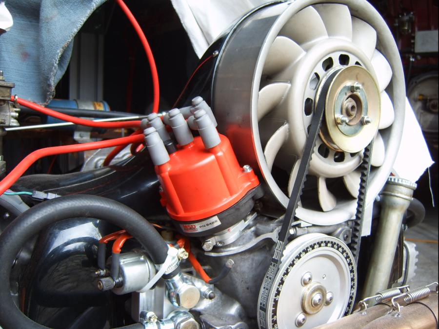

Hey Dirk, tu le reconnais alors ?
Faute avouée a moitier pardonnée : j'ai taillé dans l'allumeur pour qu'il passe ce coup ci. Et à la bourre sur le reste, comme d'habitude en fait. Test ultime ce w-d avant montage dans l'auto (enfin j'espère)
Kev

Il est dedans.
L'échappement passe sans découpe, bref c'est le bonheur
Reste les chipots (ceux qui prennent deux fois le temps prévu

Ça fait nickel, l'échappement c'est du tonnerre

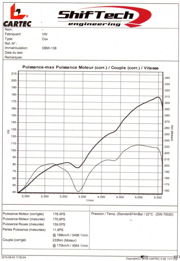

La machine à déception a parlé.
Disons qu'il y a encore des heures à passer sur le moteur.
Le gouffre entre 2600 et 3800 est très fortement amplifié par le banc car c'est départ en 4 à 55-60km/h et pied dedans jusqu'au rupteur. Le moteur s'est littéralement asphixié sur le banc
Sur route, c'est nettement moins grave.
Sinon dans l'ensemble, c'est satisfaisant : 178.4 PS et 233 Nm Je vais continuer à chercher et optimiser pour obtenir quelque chose de complet

Oui on s'est plutot bien défendu avec nos vieilles sur le banc
Et mon amis Benoit qui était avec moi lors du passage va enfin se présenter sur le site (il me l'a promis), nous décrire et aussi nous montrer son petit papier blanc

il va faloir que tu pense a prendre plus de tours
car pmax quand tu coupe c un peu limite
