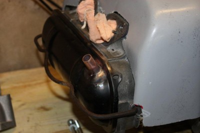

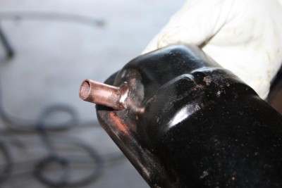

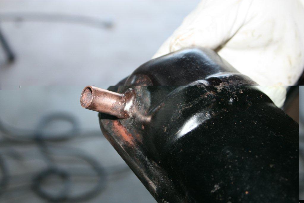

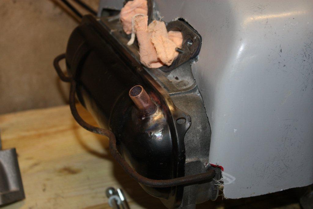

J'ai aussi fais la mise à l'air des caches culbu version VW tech:
