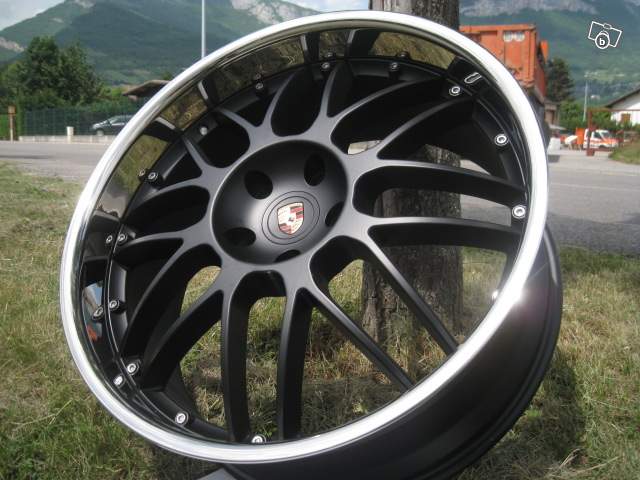

faut des cales de 10mm la jante touche l'etrier comme a l'avant( goujon de 66mm rose passion et cale de 10mm CSP )
BEETLE RSI
- Messages : 127
- Enregistré le : 31 janv. 2008, 17:31
Re: 71 DAILY WORKER
tu peux aussi passer en fuch's 17" en 7x17 elles coutent rien chez les belges
Re: 71 DAILY WORKER
oui et peindre le centre en noir
7 x 17 Et 40 ca devrait passer
mais bon j'aime pas trop en 17 faudrait que je vois des bus avec ca( pas celui de t2d beurk) ....pis mon set de fuchs ca vaut largement de quoi, racheter des 996 C2 en 7" avec les pneux meme

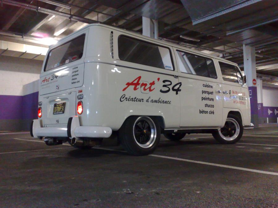

J'aime beaucoup le look de ton bus
Pour répondre à ta question, oui on peux rouler avec des roues de secours montées en pneus normaux.
Et sinon, pourquoi avoir ajouter cette sortie bizarre et pas vraiment jolie au silencieux CSP ?

la sortie c'est parceque j'avais la tete comme une baraque a frite quand le pot sortait dans l'aile !
