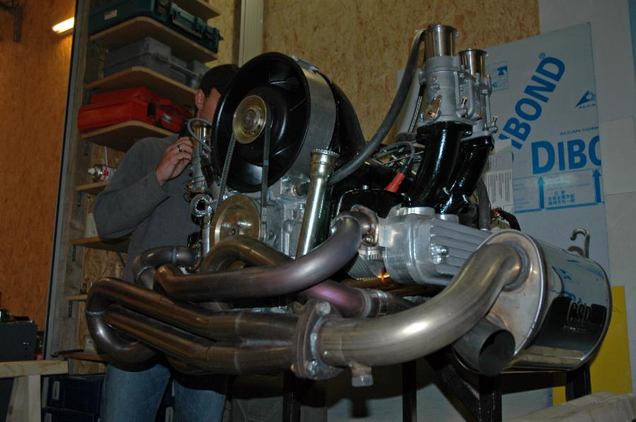

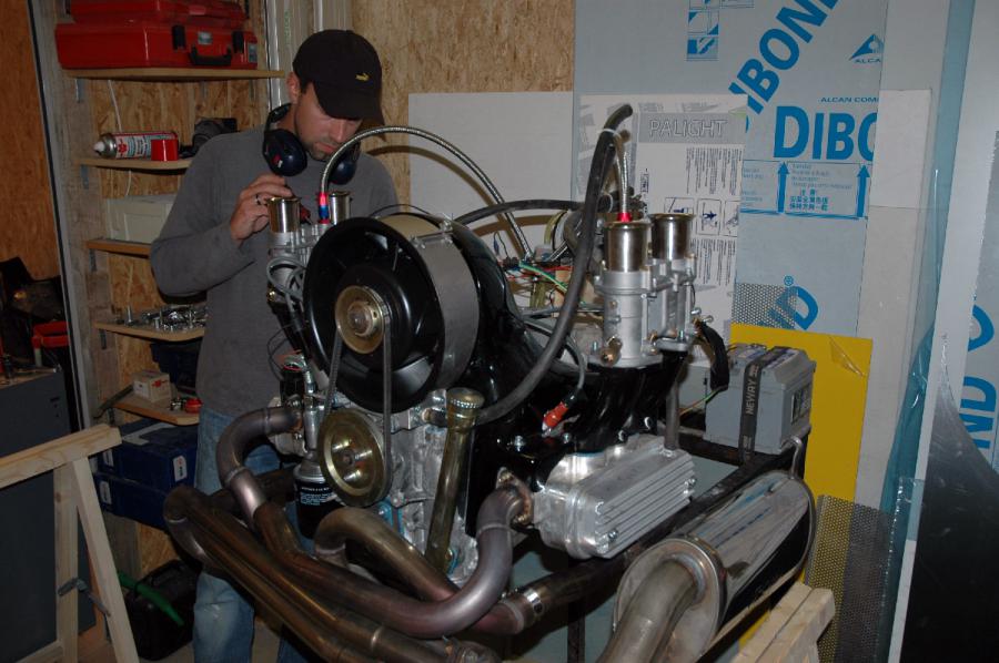

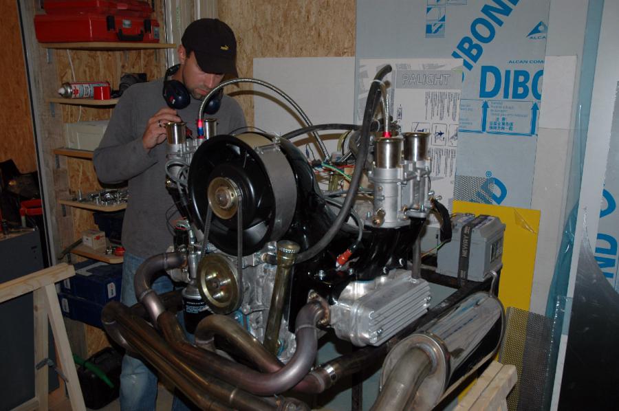

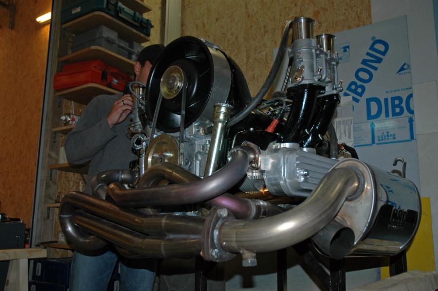

Samedi j'ai été avec Dom chez LRJ pour passer le moteur au banc et fignoler les réglages.
On est pas allés jusqu'au bout. Dès la mise en route, Jean-Luc a trouvé qu'il faisait beaucoup de bruit à la distribution et beaucoup de fumée. On avait réglé les soupapes à 0,15 comme d'hab, mais avec des tiges de poussoirs en acier, il ne faut pas de jeux aux soupapes... on a peut-être foiré le rodage de l'AAC
De plus il fume et on doit vérifier qu'il n'y a pas un autre problème au niveau des segments.
Bref je dois tout redémonter... je suis dégouté
Bon, on va tout de même éviter le suicide et ouvrir la bête pour voir comment c'est en dedans.

Ben je l'ai ouvert, les coussinets d'AAC sont nazes, l'AAC aussi je le crains, je vais aller tout porter chez Lempereur samedi pour qu'il jette un oeil à tout ça en espérant qu'il comprenne d'où est venu le problème.
Il faut aussi que je comprenne pourquoi le moteur fumait.
Je vous tiendrai au jus dès que je sais quoi.
J'ai vu aussi que j'avais un fuite d'huile à un des bourrage de ma boîte 5 ... je suis maudit
En attendant, le moteur test de Lempereur tourne sur circuit et en course de côte, j'ai vu une vidéo, c'est assez impressionnant.
