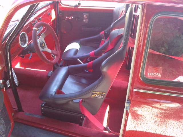

Re: 1200 de 73 version alfa

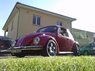

Fin du remontage !
cool
Mais on voit pas bien la on veut d'autre tofs pls

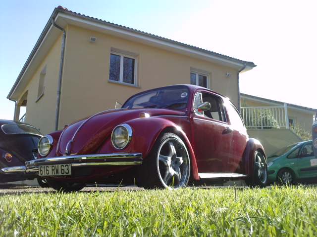

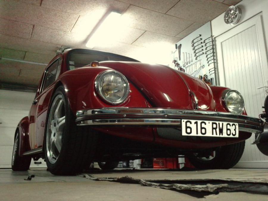

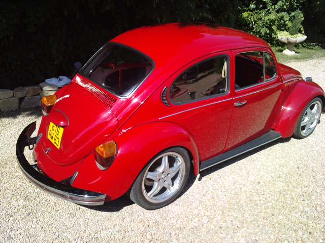

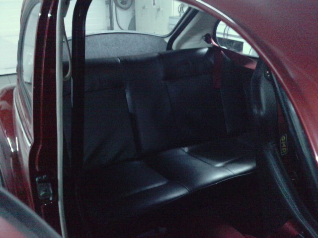

quelques photos de + !
super cette cox!!
je suis amoureux de ton garage!!!

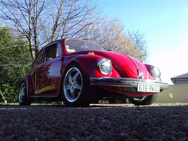

Quelques news depuis le temps !
Je suis pas chez moi en ce moment, mais à Orléans, je bosse chez slide performance, donc le projet cox alfa est un peu en stand by !
Maintenant que tout est remonté, j'ai roulé un peu, ça pousse pas mal !
Le pare choc arrière est fixé avec des ferrures sur mesure, décalées à cause de la distribution.
Restent quelques réglages moteur à faire, et améliorer le refroidissement, car le ventilo déclenche rapidement, et ne s'arête plus si je pousse un peu les régimes.
Au programme, avant les meetings de cet été :
-Mettre 2 ventilos utilisés sur les caisses de rallye (1500m3 de débit chacuns)
- découper le bac de roue de secours par le dessous, et faire une écope pour canaliser l'air
-changer la grille de l'écope découpée dans la jupe avant, dont les mailles sont trop rapprochées, l'air ne rentre pas assez.
-souder un renfort de train arrière (triptique) en alu CSP
-Pose de renforts de train avant.

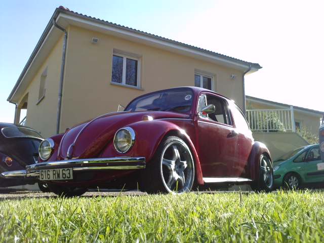

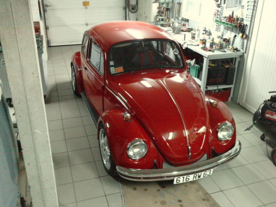

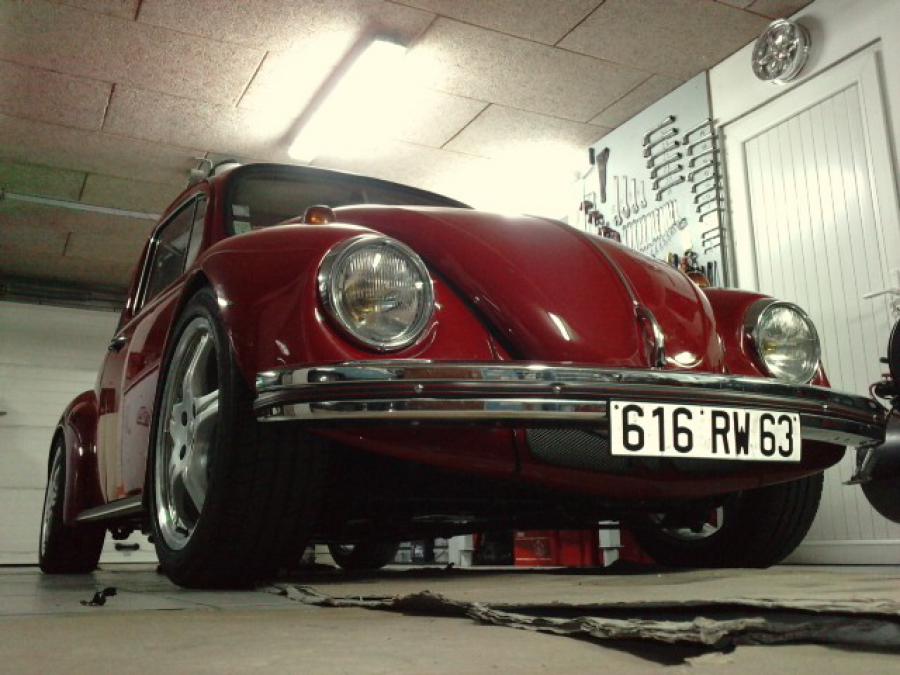

Quelques photos de +
, bientôt des vidéos surement !
nickelle !
